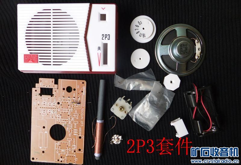

[f  2P3是上海塑料制品三厂在1967年文化大革命中开始生产的一种供无线电爱好者自己设计、组装的收音机外壳。近年来是广大收音机爱好者追捧、怀旧、收藏的上品。

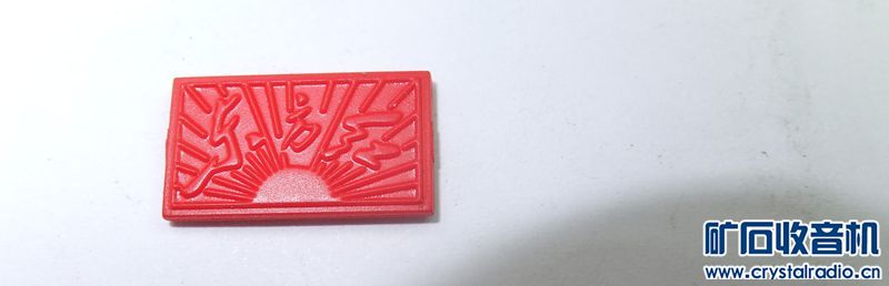

   德生公司为满足爱好者的愿望,精心组织了一批2P3整体套件。2P3套件机壳刻模精细、准确,各部件严密紧凑,所用元器件误差极小、精度很高,固定的小螺丝一应俱全,特别是前标设计更是独具匠心:一面是“东方红”一面是“工农兵”的双面形式!爱好者可根据自己的喜爱粘贴。
   2P3的装配说明书图文并茂,通俗易懂,制作过程极详细,就是不懂无线电的爱好者比葫芦画瓢也可装接成功!
   德生为广大爱好者重温旧梦、提高无线电知识和动手能力而提供了部很好的收音机套件!感谢德生!

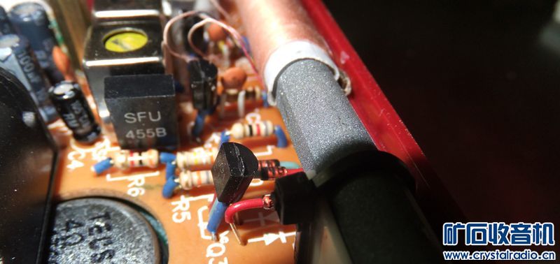

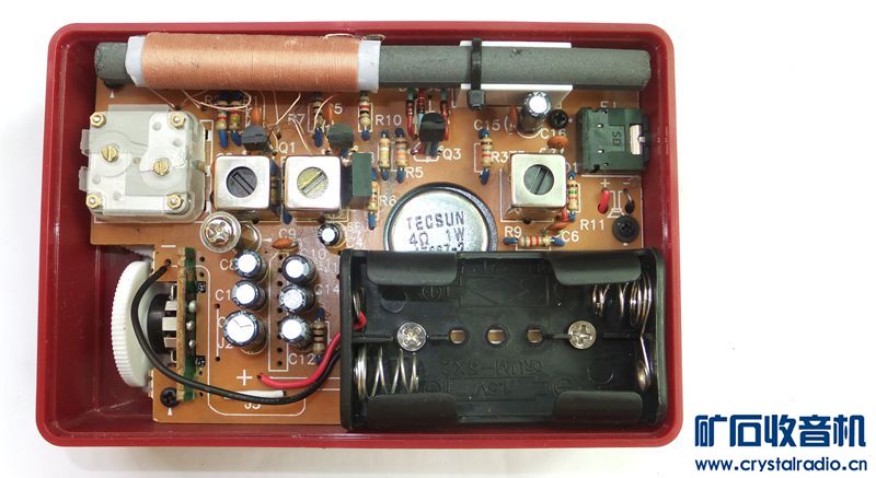

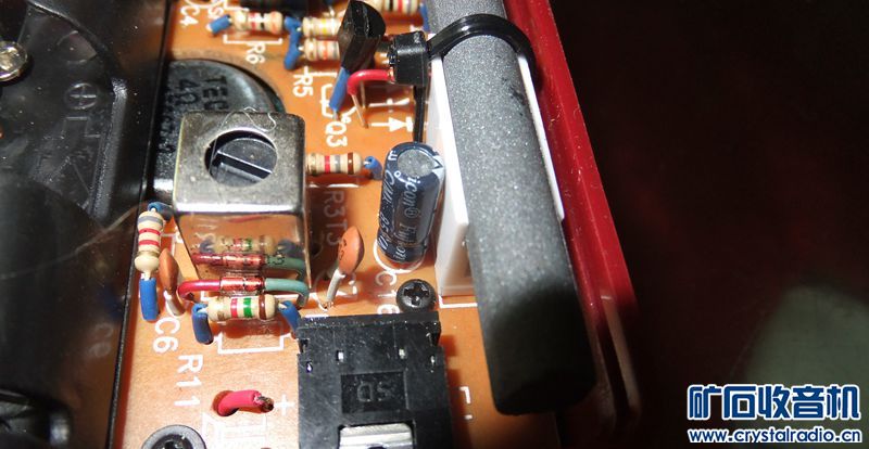

   以下是本人组装2P3套件时的一些经历和注意事项和大伙探讨、商榷:

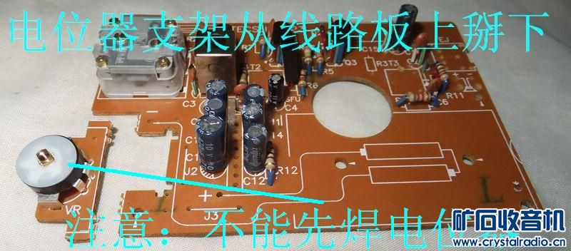

   1: 爱好者拿到套件后一定要先细看说明书,对元件、装配方法有个初步了解和印象,另把印刷板尺寸用铅笔描到说明书上,以备自己设计其它线路比如自配来复机时备用;
   2: 装接前要备有电烙帖,最好再准备点小剪刀、镊子、放大镜等辅助工具;
   3: 元件不用事先烫(镗)锡,在线路板上直接上锡焊牢。焊接用的电烙铁瓦数不宜太大,现在的天气以35----45瓦为宜。

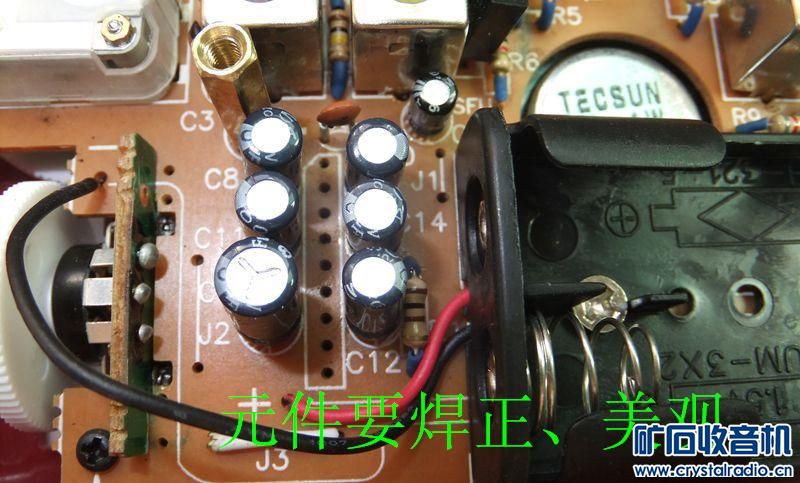

   4: 组装时最好按电阻、电容--------一类一类的装,比如把电阻全装完再装电容或其它的,并装好一个在说明书上相应元件上做个记号,以防遗漏元件;
   5; 元件排列时近量把字符、数值一面朝向容易观察一方,元器件最好用表复查一遍,特别是色环电阻,不要太相信自己眼光:有时棕、橙、灰就叫不准----------;

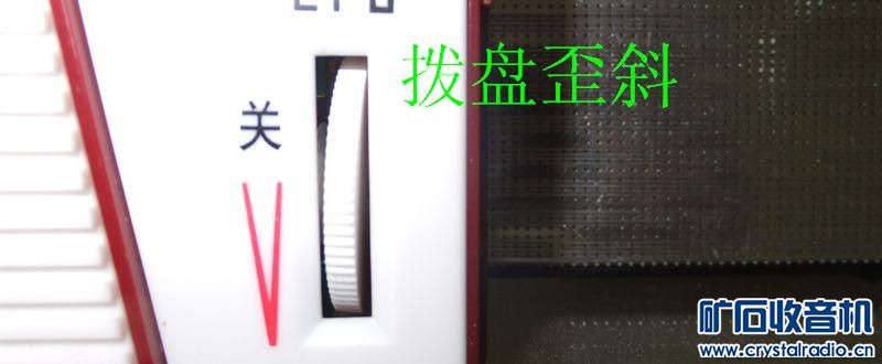

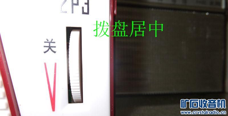

   6: 最后要特别提醒:电位器一定要把支架放好后才能按电位器--------不然焊了电位器后支架板就不好插入线路板上了。在连接焊接L处前要把拨盘、线路板都放机壳内调好拨盘位置居中才能将L处焊死,以防电位器拨盘不居中或擦机壳;
   看图吧:
20139299571261467.jpg DSCF3243.jpg DSCF3237.jpg DSCF3246.jpg DSCF3230_副本.jpg DSCF3181.jpg DSCF3212.jpg DSCF3213.jpg DSCF3215.jpg DSCF3203.jpg DSCF3196.jpg DSCF3201.jpg DSCF3244.jpg DSCF3245.jpg DSCF3247.jpg DSCF3248.jpg DSCF3202.jpg DSCF3206.jpg DSCF3207.jpg DSCF3208.jpg DSCF3222.jpg DSCF3223.jpg DSCF3224.jpg DSCF3225.jpg se18640514a_副.jpg ont=新宋体]

 楼主| 发表于 2013-10-3 20:09:28 | 显示全部楼层
子午泥阳 发表于 2013-10-3 19:58
好好

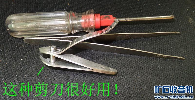

磁棒像是灰色的环保中波磁棒。

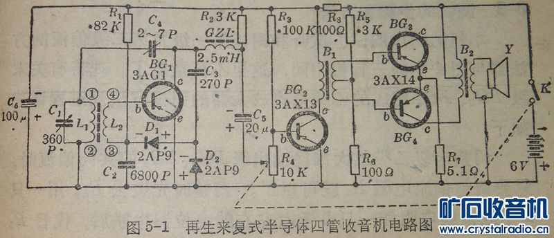

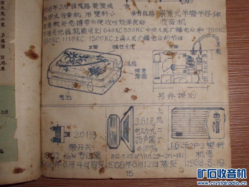

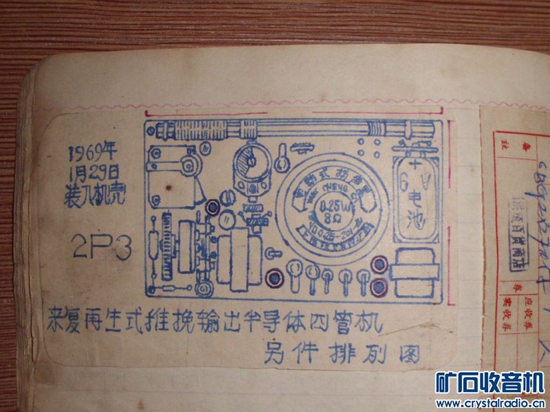

        翻出旧本子,请看我的2P3记录。
    我是在1968年8月购买2P3机壳的(见图一右下角),但没有记载是在哪家商店购买,凭记忆好像是在福州路上海青少年无线电器材商店购买的。这里有一点可以证明:2P3机壳是1968年面世的,因为当时有新机壳出现,会立刻被吸引住并想买下,时间不会拖得很久。
    买下2P3机壳后就着手选择电路图(当时流行来复再生式四管机)、筹备零件、选底板、挖洞、钻眼、钉铆钉等,印象最深的是那只有机单连,因铜手柄太长,无法直接装入,硬是在砂轮上一点点磨短后才装了进去。就这样简陋条件下直到1968年底才将四管机安装完毕(见图二、三),整机看上去小巧美观,甚是喜欢,还拿到学校里,在同学面前炫耀过。
    还要说明的是,直到1968年头几个月,二吋半电动喇叭和微型带开关电位器也很紧张,后来一见到有货,我就买下了。

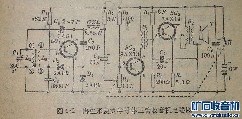

    我用的晶体管是上无七厂生产的上字牌3AG1C(或D)、3AX31B(或C),(见图四),当时业余品、处理品随时可买到,不紧张。这种牌号的管子在六、七十年代广泛用于各种产品收音机中。而上海元件五厂原来生产晶峰牌3AG1、3AX13、3AX14等晶体管(见图五),到1966年就停止生产了,1968年市面上几乎不见其踪影。
    至于那台四管机最终怎样?1969年我筹备安装超外差式六管机,因为要利用旧零件,就把那台四管机拆了,2P3机壳嫌太小,觉得没什么利用价值,就扔掉了。
