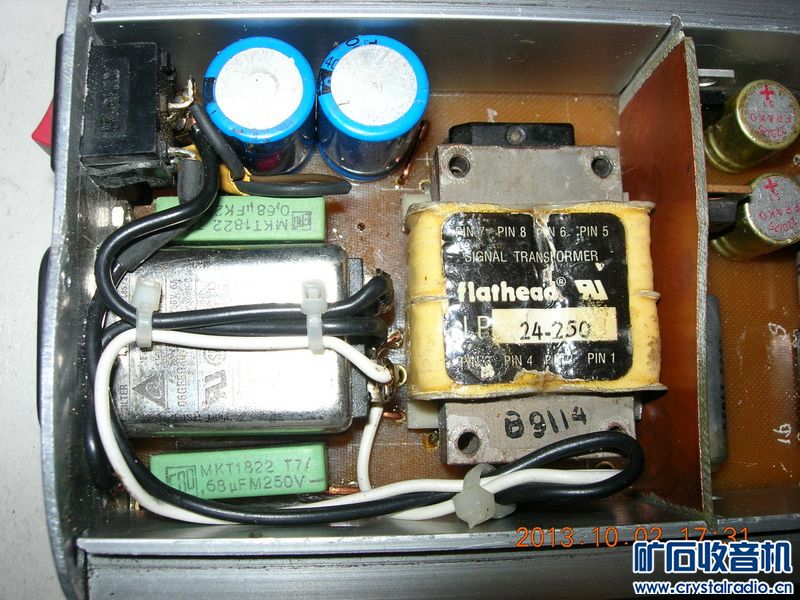

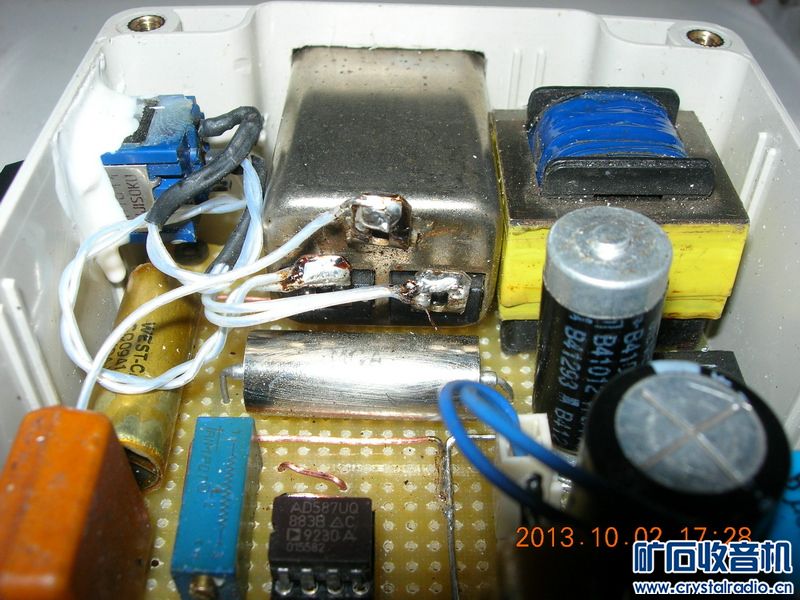

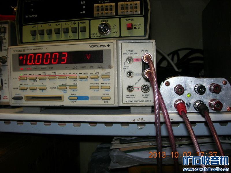

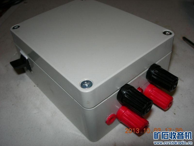

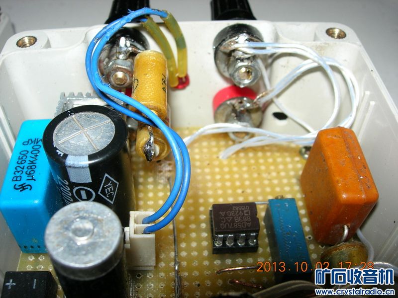

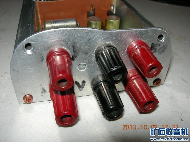

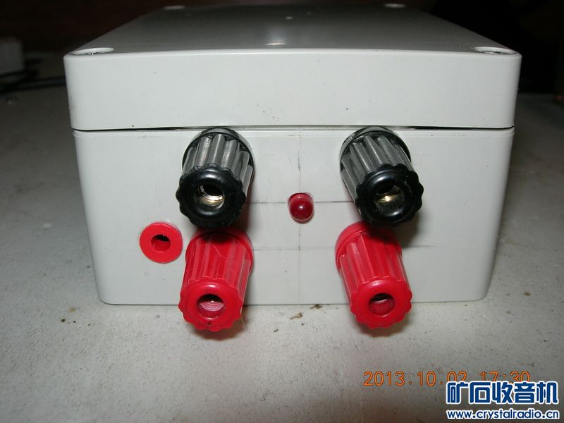

我的DIY的AD588BQ  AD587UQ基准.奉献给论坛的朋友!抛砖引玉.条件所限.做的跟不上潮流.让朋友们见笑(效)了!

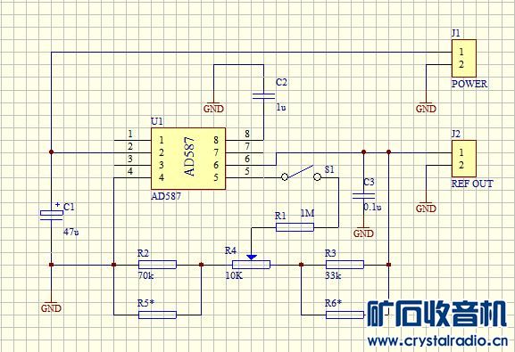

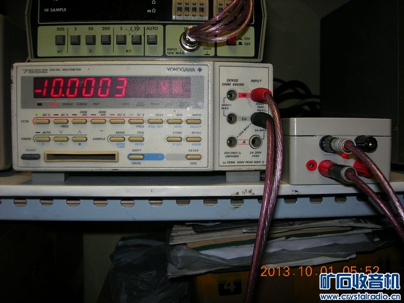

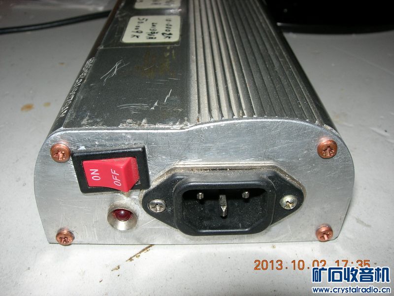

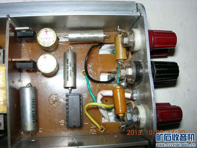

因为喜欢玩万用表.基准就成了一种一定要拥有的希望.今年年初准备了一些必要的材料.因为套件有一定尺寸.和安排上的限制.我选择先找外壳.后选择零件的方法.选用自己手中现有的一些零配件.AD588BQ用的是一个充电电源的外壳.而AD588UQ用的是商品外壳(沈阳买的).AD588BQ制作完成后用朋友的6  1/2的HP34401标定了.指标还不错:10.00036V.5.009漂移也很小.比较稳定.机器制作后不用调整.很好用!AD587UQ用的洞洞板.不用腐蚀电路板.很省力.而且是单电源.比较方便.制作后用一个10K的可调电阻调整输出.效果不错.用我自己的5  1/2的YOKOGAWA 7552测量:10.0003.后一位有跳动.整体稳定还是不错的.

1111051552d5a2e6ca08a08a05.jpg (借用论坛朋友的线路图.很好.谢谢了!

10.00036V,很不错。支持。588BQ,快绝种了吧
