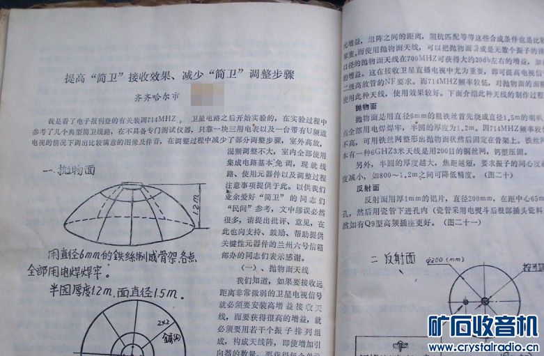

上几张当年制作714的参考

当年制作的714卫星接收机收到了图像,俄语听不懂,754MHz还有一个台共两套塞康制节目,三级3DG144高放,U头变频,TA7611中放鉴频,两级视放
