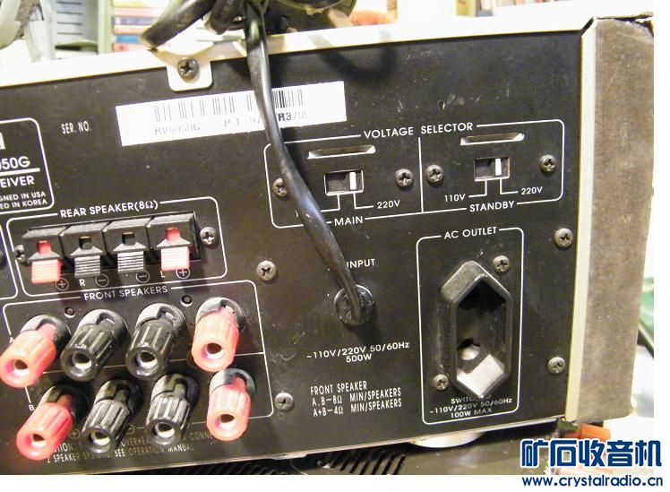

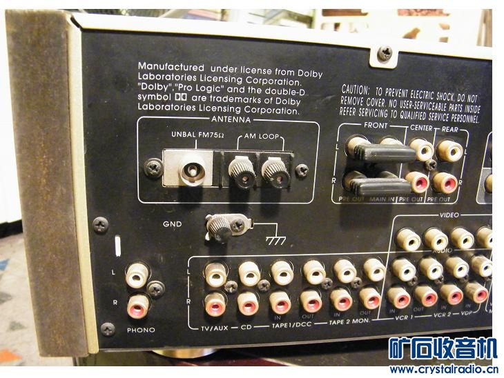

前些天弄了台狮龙的5.1功放,狮龙的RV-6050G,型号应该比较老了,没有光纤,好像也没有同轴,研究了几天,还是不知道如何接线,如何设置,哪位兄弟清楚,还望帮忙指点,感谢~

狮龙的RV-6050G.jpg 狮龙的RV-6050G1.jpg 狮龙的RV-6050G2.jpg 狮龙的RV-6050G3.jpg 狮龙的RV-6050G4.jpg 应该不是5.1的,环绕应是杜比定向逻辑的,0.1超低音是要接有源的才行。
发表于 2013-11-6 00:13:23 |
这种功放内部只有四路功率放大,主声(二路)道最大,分A、B二路,可接入二种不同的音箱,或玩分音。一般标注输出35W~100W一人。中置一路输出次之,一般标注输出35W左右,也有50W一路的。环绕一路(二只音箱系串联)输出最小,一般标注输出最大35W,很多达不到也就10W左右。这款机子没有超低音的输入与输出端子,只能是信号源有超低音输出接到有源的低音炮上。
