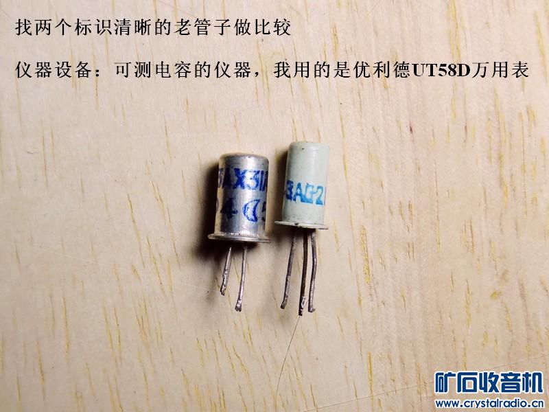

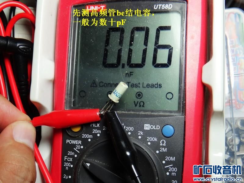

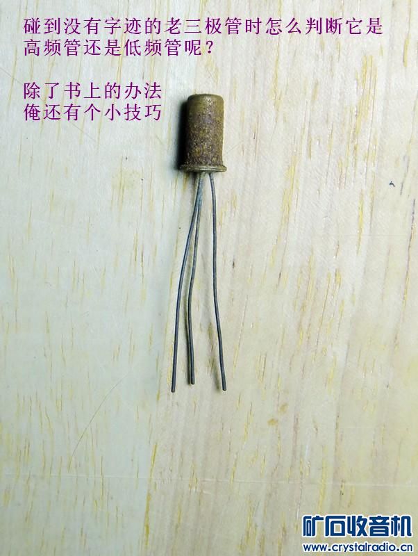

测cb结也是可以的,数值略大些,不过高、低频管的差别一样明显。
扩展:可以用来检测二极管。整流管(如1N4001系列)的PN结电容大,检波管(1N60、2AP9等)的PN结电容小。1N4148的结电容也小,故用在硅管单管机上作为倍压检波元件可行。有意思的是粗短的肖特基二极管1N5819(极间电容 55PF)同样可作为检波元件用在硅管单管机上。

用数字表的二极管档测试集电结和发射结的正向导通电压是最快最准确的

楼主有才,测pn结电容来判断使用频率高低

这个对仪器要求太高了,很早以前就有测量发射结正向电阻的方法,你用指针表量一下,就知道了。
