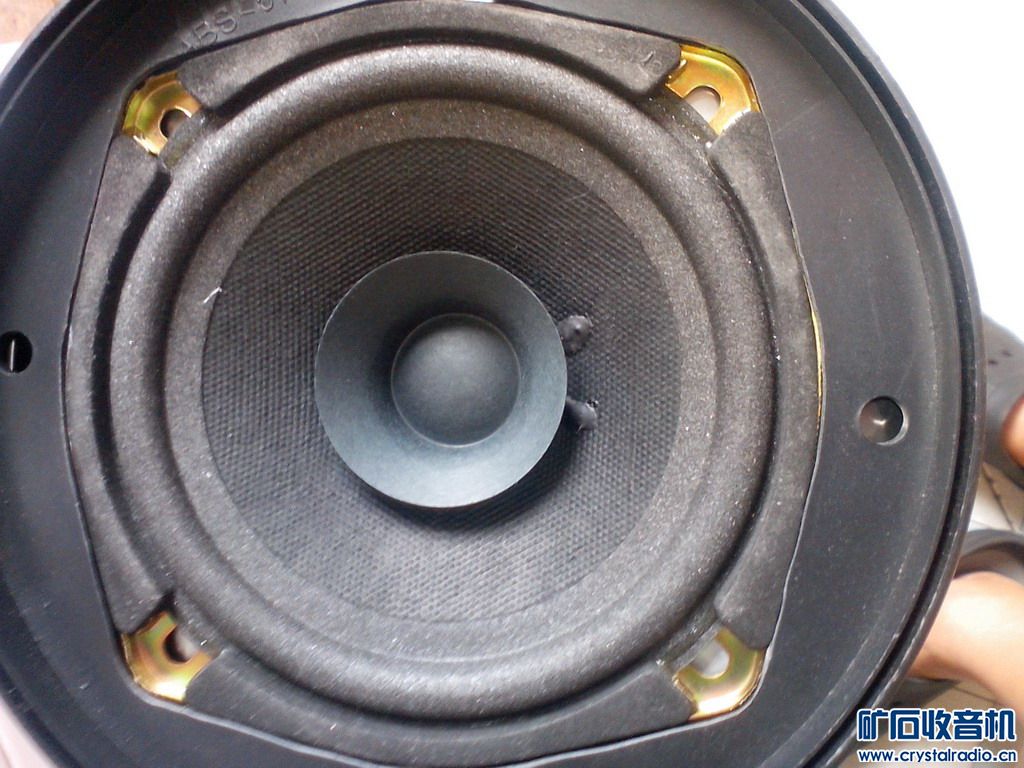

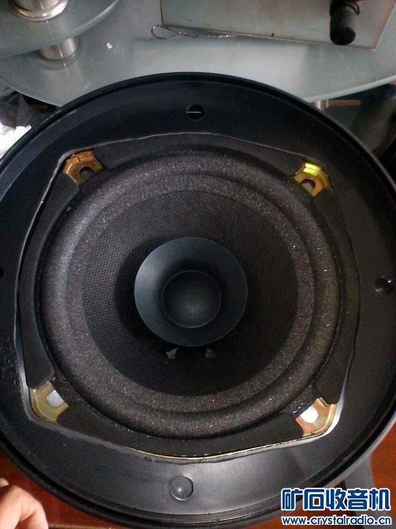

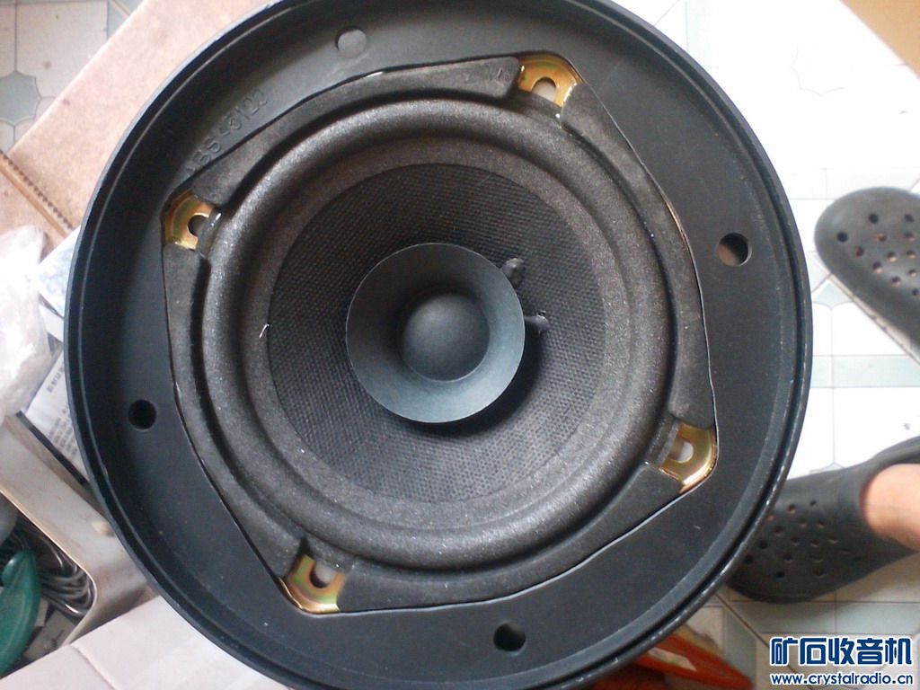

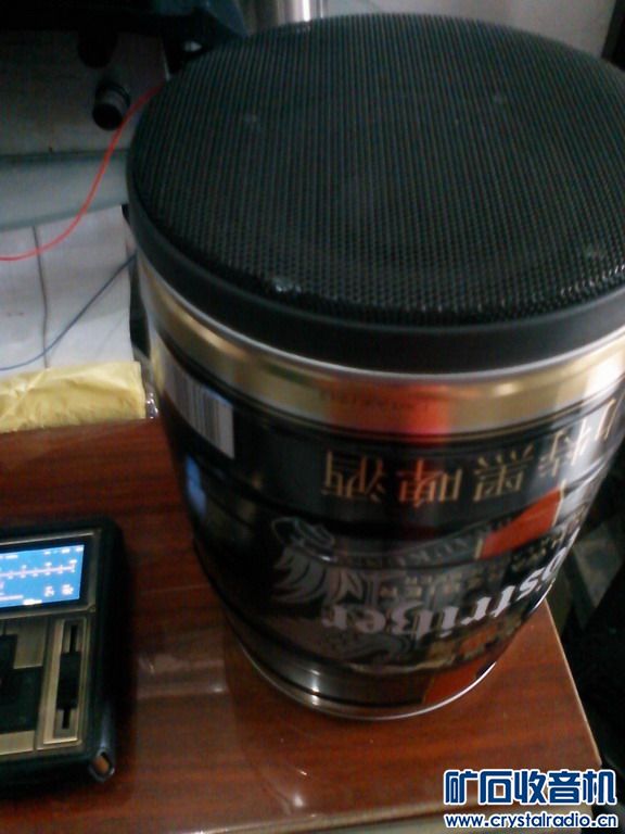

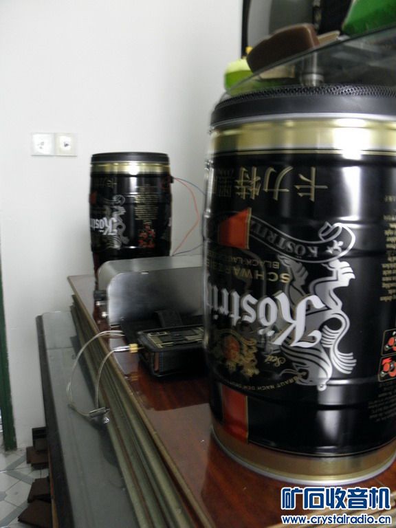

卡力特啤酒桶音箱今天自作完工,用了一对飞乐5寸双盆全频扬声器,价廉物美。(还有一对索威喇叭没来)该音箱外观漂亮,音色优美。

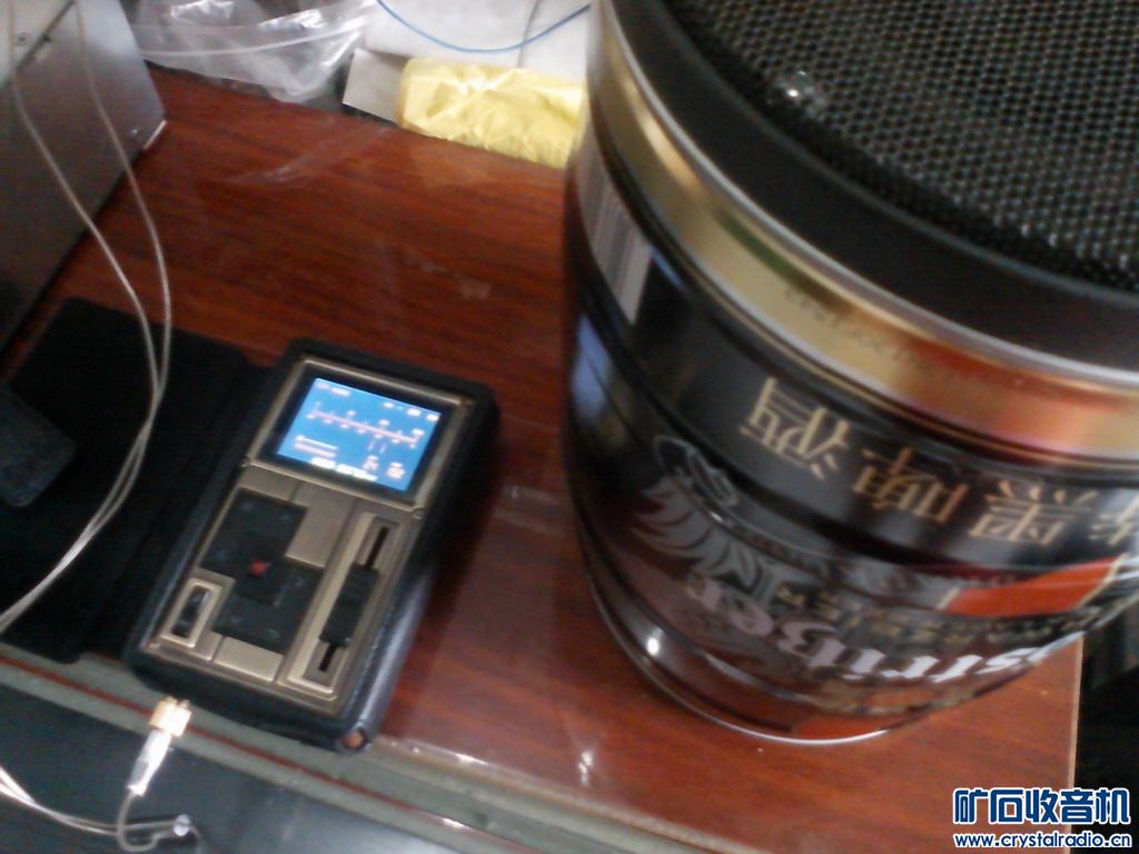

样子不错 就是不知道低音效果会怎么样
用手机录了段你欣赏欣赏。

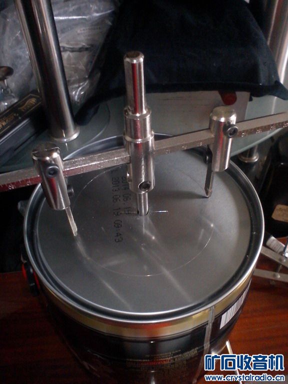

发表于 2013-9-29 07:33:25 | 显示全部楼层
手艺不错奥,开孔开的漂亮。

声音干净! 很不错的人声表现!
发表于 2013-10-2 15:40:09 | 显示全部楼层
桶壁是不是比较薄啊,没有共振吗??
 楼主| 发表于 2013-10-2 18:48:48 | 显示全部楼层
海河 发表于 2013-10-2 15:40
桶壁是不是比较薄啊,没有共振吗??
桶壁是比较薄,内壁用了厚的双面胶带贴满(消除金属水斗音),低音还可以。手机录出来的肯定两头差。

发表于 2022-8-15 13:04:19 | 显示全部楼层
我也有一个啤酒桶,铁皮不好开洞吧?一个喇叭就行?没有高音可以么?
