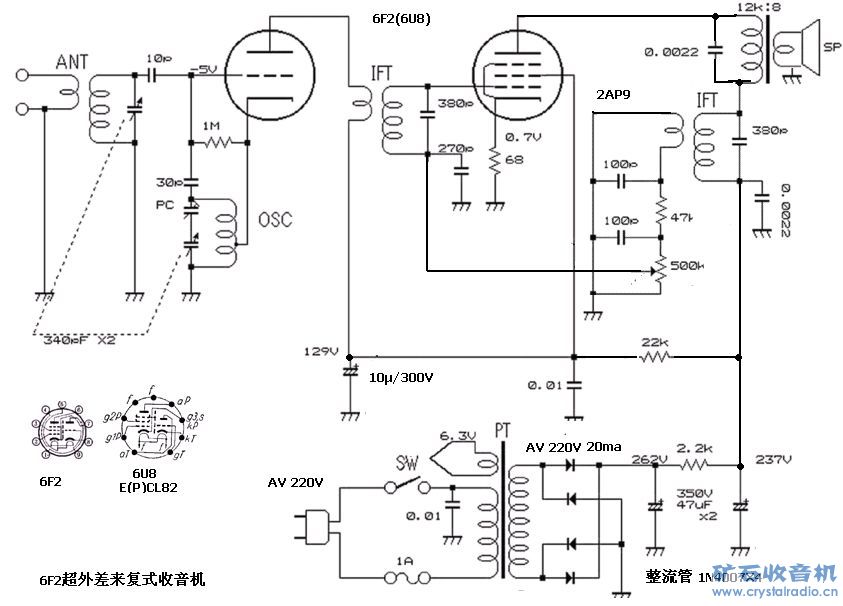

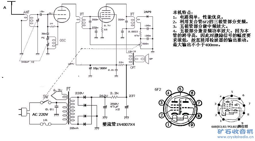

1,这里介绍一款用复合管6F2制作得超外差来复式单管收音机。其三级部分变频,五极部分做中放兼来复功率放大,由于此管的跨导大于5,故所需要的激励电压很小,可以直接采用检波后得到的音频信号驱动,本机输出功率不小于400毫瓦。6F2的国外型号为6U8、ECL82。
2,同时我还认为,与其用苏产6Ф3П制作再生式单管机,不如参考本电路,做个超外差。
3,可惜,6U8的原图出处查不到了。

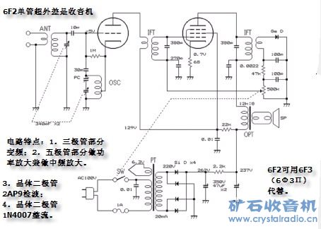

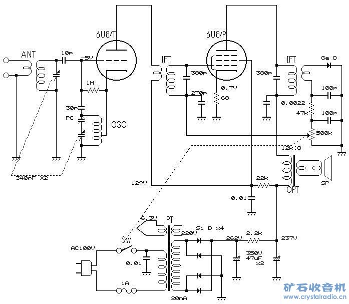

4,从上往下数,第四图被我修改了两处:
a,音频输出变压器与中州的位置互换了。
b,高压改为由市电直接整流。

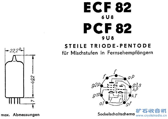

5,电路以及相关的参数如下:6U8(ECL82)详细参数见:
http://tubedata.tigahost.com/tubedata/sheets/082/e/ECF82.pdf

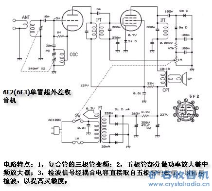

发表于 2008-7-22 11:00:37 |
三极管变频,效果有没有实验过?
发表于 2008-7-22 11:06:00 |
问题就在那个第一中频变压器上……有个单独的绕组

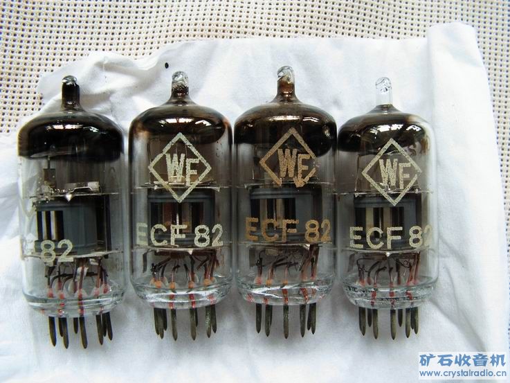

发表于 2008-7-22 11:18:24 |
请问楼主:我有几只ECF82,管子上面标的GK39.GK27,是什么参数??谢谢,

 楼主| 发表于 2008-7-22 20:41:26 |
原帖由 zp6936 于 2008-7-22 17:29 发表
感觉输出牛和中周位置不能更换,中频信号经过低频牛到中周是否损失殆尽?直流通路是没有问题,感觉信号通路问题很大,如按图实践,感觉很难成功。
如成功请说明原理,虚心求教,谢谢。
你说的对,我在改图的时候忘记在输出变压器初级并上一个几千P的电容器了。现在已经修正如下:

发表于 2008-7-22 21:09:40 |
原帖由 radio1942 于 2008-7-21 20:21 发表
1,这里介绍一款用复合管6F2制作得超外差来复式单管收音机。其三级部分变频,五极部分做中放兼来复功率放大,由于此管的跨导大于5,故所需要的激励电压很小,可以直接采用检波后得到的音频信号驱动,本机输出功率不小 ...
我想说两句。
第一,你改的第二中周放到了输出变压器之后,是不遵从高频布线的做法。高频布线讲究最短布线,在这一点上的要求比音频重要的多。
第二,你改图以后,连检波管都改掉了。
第三,用你说要用市电整流,这是及其危险的。请慎重考虑。
 楼主| 发表于 2008-7-23 06:26:01 |
有道理!
原帖由 mike 于 2008-7-22 21:09 发表
我想说两句。
第二,你改图以后,连检波管都改掉了。
第三,用你说要用市电 ...
你说的有道理:高频布线讲究最短布线,在这一点上的要求比音频重要的多!故还是不改!!!
检波管我标明了型号,符号忘记画了。
[ 本帖最后由 radio1942 于 2008-7-23 07:40 编辑 ]
