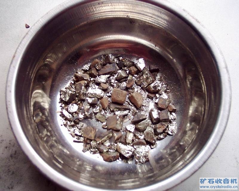

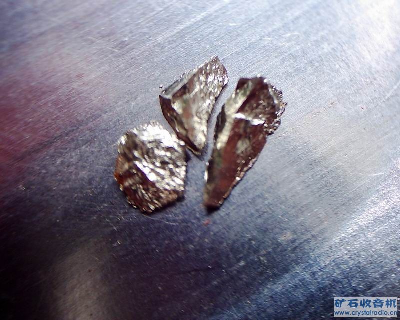

今天特意打碎几块自然铜,上矿机试验,试了好多粒,捡波效果不理想,最后检起打碎时的碎片,连试三粒均接近二极管的电流,原来这碎片都是自然铜中心的,四周无杂质,只有二粒米大的片状,所以自制活动矿石时不能贪大块,越大越不好。

呵呵,梁先生这个实验对矿石DIY 的坛友很有启发作用。

如果...如果再小一点,比如,半粒米大,是否更好?
发表于 2008-7-21 19:13:06 |
原帖由 lllsssppp 于 2008-7-21 17:33 发表
恐怕还得薄一些的?

要用结晶状的才行,就是“晶体”---我们却叫它“矿石”。
