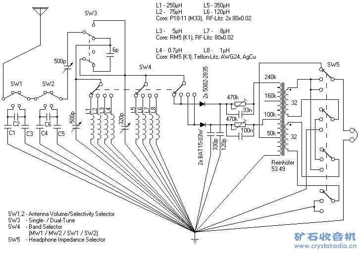

theradioboard.com 论坛看到一台四波段中波短波矿石机,设计和一般矿石机不一样。现在介绍给大家参考。
作者是澳大利亚的 Broesel
Broesel 说这矿石机是他最近的作品,实际上是中断了 20 年之后的第二台。他要制作一台性能良好的矿石机。虽然根据自己的希望作了一些改良,但是主要 theradioboard.com 论坛以及 Ben Tongue 和 Berthold Bosch 两位爱好者那里吸取了一些经验。这矿石机接收中波和短波。每个波段分成两个分波段。短波对于他很重要,因为在他居住的地方,无论用矿石机、旧的电子管收音机还是现代的世界接收机,日间都无法接收任何中波电台。
为了使体积不至于太大,使用从 Epcos 公司得到封闭的铁粉芯盒子,。P18-11-M33 型用于中波,RM5-K1 型用于短波。矿石机有两个调谐电路和天线耦合电路,并可以转换为单回路或双回路,此外有两个衰减器以备不时之需。检波电路的可变电容器是少见的镀银极片。中波检波器是两个并联的5082-2835,短波是两个并联的 BAT15-03W (都是肖特基二极管)。全部零件安装在绝缘良好的聚丙烯板上。通常用 Baldwin 公司的C 型舌簧式耳机(详见“耳机漫谈续篇高灵敏度 Sound Powered 舌簧式耳机 38 帖)。如果不是收听最弱的电台,可以用舒服得多的现代耳机。
他认为值得花费很多时间去安装这台矿石机。第一次试验就收到了相距 1200 公里远在非洲突尼斯的电台。他说这台收音机还有改进的余地。

特色是那些罐型磁芯线圈(Q不会很高吧?)。性能好说明了接收环境,天线和匹配的重要性,不必花太多的精力去制作高Q线圈。对不?

罐型磁芯的材质也有区别,我从一进口汽车收音机拆出类似罐型磁芯,它是调感的,用RX10K挡量那中波磁罐和心电阻很大,不象我们1.5元一条中波磁棒基本是导通的,原线圈用单股约0.12线绕的,Q=80,美通338多股、蜂房Q=40-60,再说可变吧,8元双连和一个Q=540线圈并起Q只余一百几了,加二极管加耳机Q值有二十至三十就不错了。瘦死的骆驼比马大,我要是Q=1000,再减所剩也大些。

关键是最后的那个阻抗变压器,不同的波段的天线阻抗不同,不同的波段线圈的Q值不同,不同的波段检波的效率也不同,那个阻抗变压器是一个关键!
