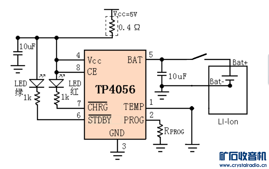

如何实现当给VCC端供电时,开关闭合。当VCC端断电时,开关打开。
TP4056充电电路
TP4056充电电路
发表于 2013-9-27 15:15:44 |
此内部有切换电路,无需另加了
发表于 2013-9-27 15:17:56 |
在电池开关线中串一只普通整流管ok
发表于 2013-9-27 16:09:39 |
加一5V微型继电器
发表于 2013-9-27 20:18:58 |
这个电路我用过,好像内部集成的有电池防倒灌的电路啊
发表于 2013-9-27 21:20:18 |
仔细看看TP4056的手册。
发表于 2013-9-27 21:26:32 |
 楼主| 发表于 2013-9-27 21:28:28 |
城市猎人1234 发表于 2013-9-27 15:15
此内部有切换电路,无需另加了
怎样弄啊?
发表于 2013-9-28 18:06:24 |
老来学123 发表于 2013-9-27 15:17
在电池开关线中串一只普通整流管ok
这个方案最简单且可靠,仅仅需要充电器的电压高出0.6-0.65V
即可。
发表于 2013-9-28 22:48:25 |
直接加二极管看似简单,其实是不可取的,原因是二极管的压降就算0.6V会造成电池充不到4.2V,也就是充不满。如果是高频脉冲式的也可能因二极管升压过冲损坏电池。我认为还是先测一下断电情况下会不会有倒灌电流,如没有最好,什么也不用加。如果有一定电流,那就加个继电器吧,通电自动吸合断电自动断开。
 楼主| 发表于 2013-10-3 08:25:57 |
hxh338 发表于 2013-9-28 22:48
直接加二极管看似简单,其实是不可取的,原因是二极管的压降就算0.6V会造成电池充不到4.2V,也就是充不满。 ...
看来只能这样了
发表于 2013-10-3 20:32:39 |
直接找个5V继电器就可以那,继电器线圈接VCC。
