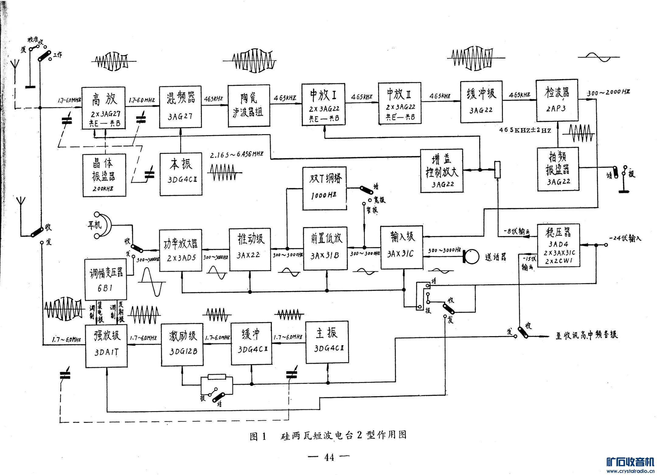

国产精品 硅两瓦电台原理图
发表于 2013-9-27 08:32:27 | 显示全部楼层 |阅读模式

接收部分明明都是用的锗管,为啥叫硅两瓦,不叫锗两瓦。

不错,还真有锗两瓦是锗管的,不过据了解很快就被硅两瓦取代了可能因为受温度影响比较大,即热稳定性不高。(本贴仅供参考)不错的机器喜欢其造型

硅两瓦是针对末级   使用了硅高频功率管.输出功率大约两瓦   由此得名

发射部分使用硅管。那时硅管是比较贵的。

老图就是说是基本图,后期收信机高放管,由锗管3AG改为3DG,取消了高放输入回路次级的保护二极管,而且大大提高,高放级的抗强信号的阻塞能力

指的发射部分是硅管,发射功率2瓦
