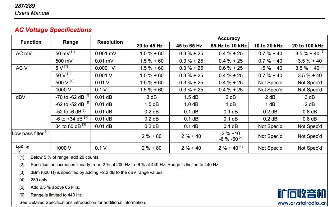

又一位高手诞生了,话说两表测量数字都不一样,该相信谁呢?
 楼主| 发表于 2013-9-28 13:56:14 | 显示全部楼层
我不会纠结这个,原因是没意义
你可以让几个校准点的值都一样,例如DC5V DC10V DC15V,但是整个量程从0到满不一定是线性关系,而且真要比较要看产品手册的详细规格!
FLUKE 很用心标注每个档位跟频率之间的误差关系
ESCORT只是大概标注
所以我还是最相信FLUKE 287的数值,我曾经搜寻过不少关于287 289的文章,有人拿到电表不看手册就乱量一通在来说功能不齐全或是规格骗人
例如有人纠结287 289的交流电压档短路时还有读数,那些人居然说这样是不正常的!!
拜托手册就有详细说明交流电压档会有低于400内的计数,很多真值电表的手册都有说明,FLUKE手册就有详细说明如果硬要REL掉,可能会导致其他量程上的不精确,买了仪表请先详细阅读手册不要纠结后面有几个零 ,那没有实在意义,发烧也要烧对方向

fluke的手册做的就是细致,国产表基本每档的分辨率都从不标注说明,看的人一头雾水,技术参数小小一张卡片就算是交代完了
