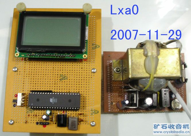

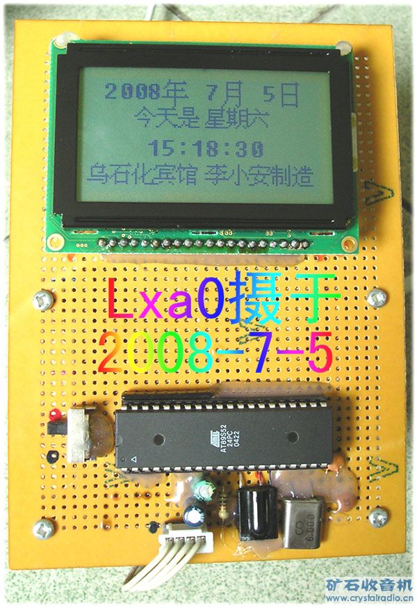

 楼主| 发表于 2008-7-21 01:56:45 | 显示全部楼层
12864数字钟完成啦~~~~
 楼主| 发表于 2008-7-21 01:57:45 | 显示全部楼层
12864数字钟完成啦
 楼主| 发表于 2008-7-21 01:58:37 | 显示全部楼层
参考原代码:
参考原代码.rar
5.77 KB, 下载次数: 1728

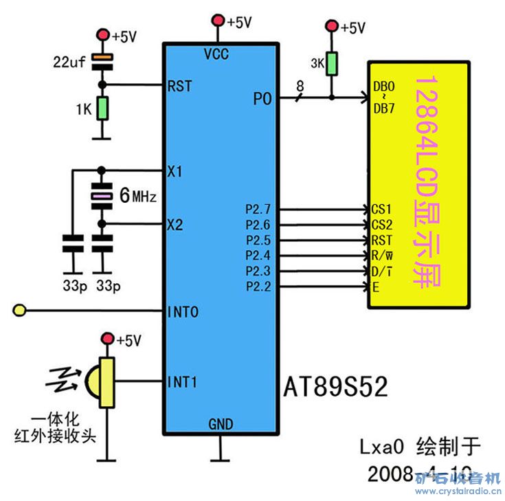

发表于 2008-7-24 00:21:00 | 显示全部楼层
红外接收头起什么作用呢?
发表于 2008-7-24 12:23:58 | 显示全部楼层
不错,连图纸都画得那么花花的。
to:8楼,应该是校正时间的。
 楼主| 发表于 2008-7-25 00:10:20 | 显示全部楼层
原帖由 sky5 于 2008-7-24 00:21 发表
红外接收头起什么作用呢?
接收红外校正时间的。

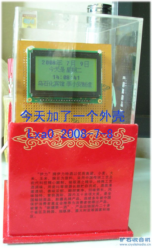

 楼主| 发表于 2008-7-25 00:11:10 | 显示全部楼层
加了一个外壳:
发表于 2008-7-25 11:55:50 | 显示全部楼层
回复 11# 的帖子
还是那个酒瓶子
 楼主| 发表于 2008-8-17 15:56:24 | 显示全部楼层
原帖由 nnn2688 于 2008-7-25 11:55 发表
还是那个酒瓶子
斗酒诗百篇~~~~~~~~~~~~~呵呵。
发表于 2008-8-17 23:10:37 | 显示全部楼层
带汉字库的12864?
 楼主| 发表于 2008-8-20 22:45:16 | 显示全部楼层
原帖由 jyyang 于 2008-8-17 23:10 发表
带汉字库的12864?
不带~~~~~~~~~~~
