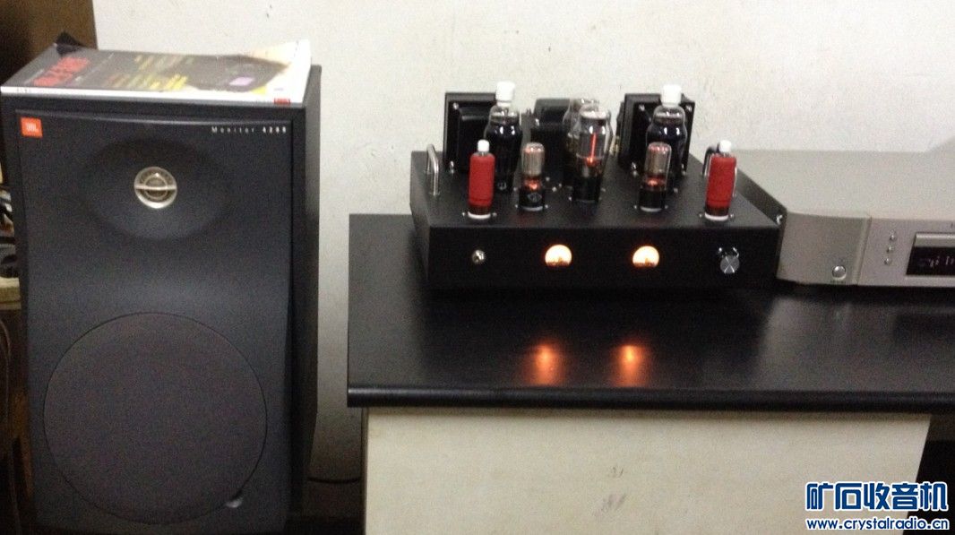

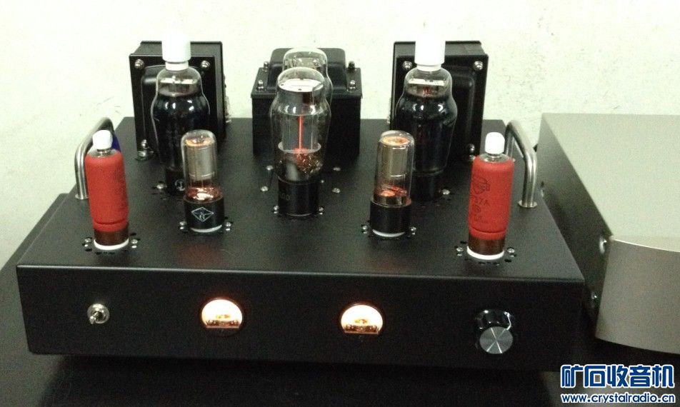

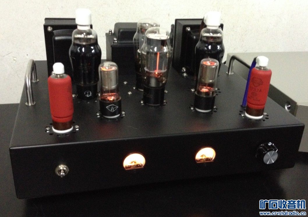

中秋做了一台ef37a推fd422单端
 楼主| 发表于 2013-9-24 23:56:52 | 显示全部楼层
全部交流点灯,没有一丝丝的交流声,这个机做费了很多的时间调整了

 楼主| 发表于 2013-9-25 10:11:22 | 显示全部楼层
这个机用5z3pa整流 ,6N5p作fd422 灯丝中芯抽头的负载,fd422栅极供100v正压 6n5p 栅极供 50v负压的,wy-3作ef37a的栅极 稳压的 100v ,这个机我没有画图,就随手搭了一个听听,这个机调整很烦的,半小时 一小时后的电压多不准的,新手不要玩这个fd422,就像一匹野马,调好了非常的好,调不好无法听的,这个是我的一点心得
 楼主| 发表于 2013-9-25 10:28:24 | 显示全部楼层
这个机是为了人家说fd422全部交流点灯无法做到无噪声的,我就说能做的,为了这一句话我耗费了前后十几天的时间,输出变压器等现成的 3.5k 048  96*50的 电感76*50, 电源变压器重新绕了一个  fd422 3.15v*2双线平线,电路搭好后调整的问题非常大,ef37的栅压调整也调整了几天,调好后fd422低频的密度感非常强,高频纤细,中频和300b差了一点
