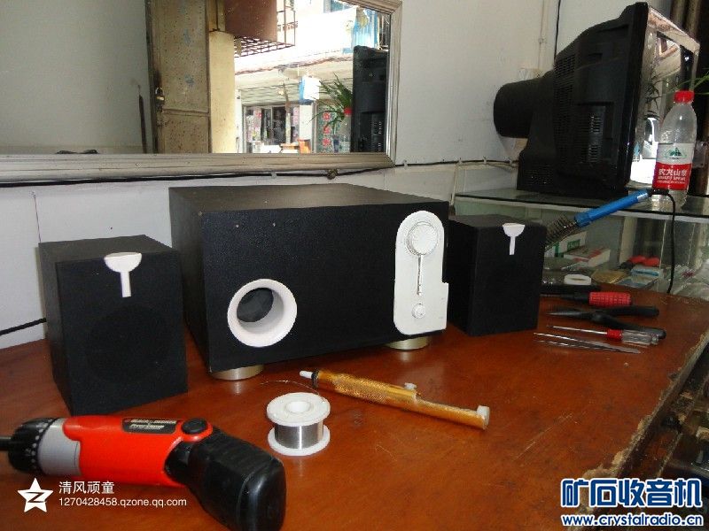

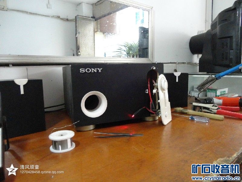

    这是一套铭牌为”畅想欧歌“的小组合
    检查故障如下:

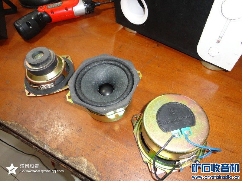

    1,低音时有时无,主音箱背板全部震松脱,有低音时发出木棒敲打破木板的声音;
    2,倒相筒松脱;

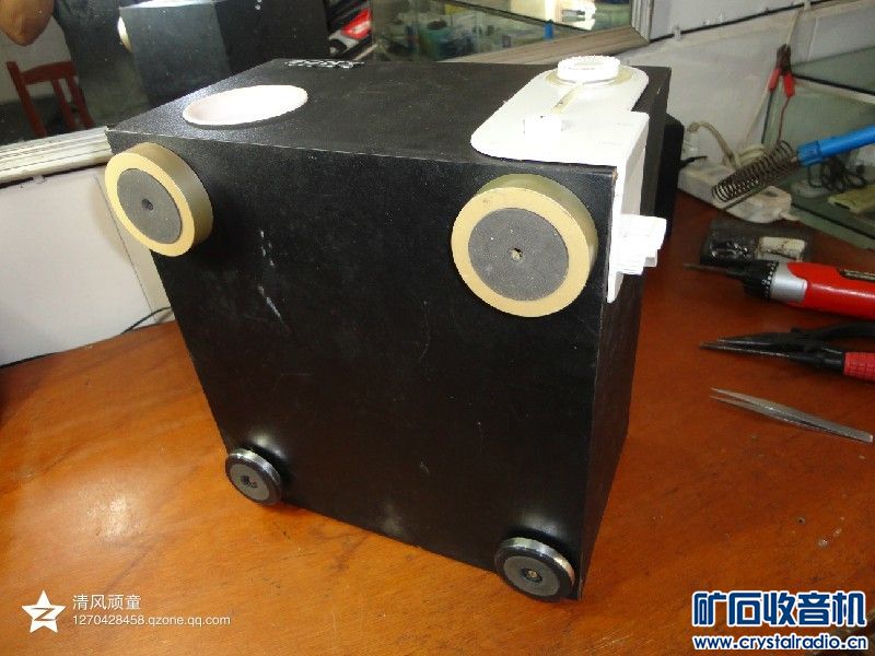

    3,机箱只有三只脚且磨损严重;
    4,指示灯不亮;
    5,两只电源电解电容冒顶;
    6,没有电源保险管。
    打摩过程:
    首先将倒相筒胶粘固定。
    低音时有时无是因为扬声器编织引线震断造成。由于原扬声器质量很差,找出原来翻新旧彩电时留下来的大磁钢长冲程扬声器换上。以利改善音质。

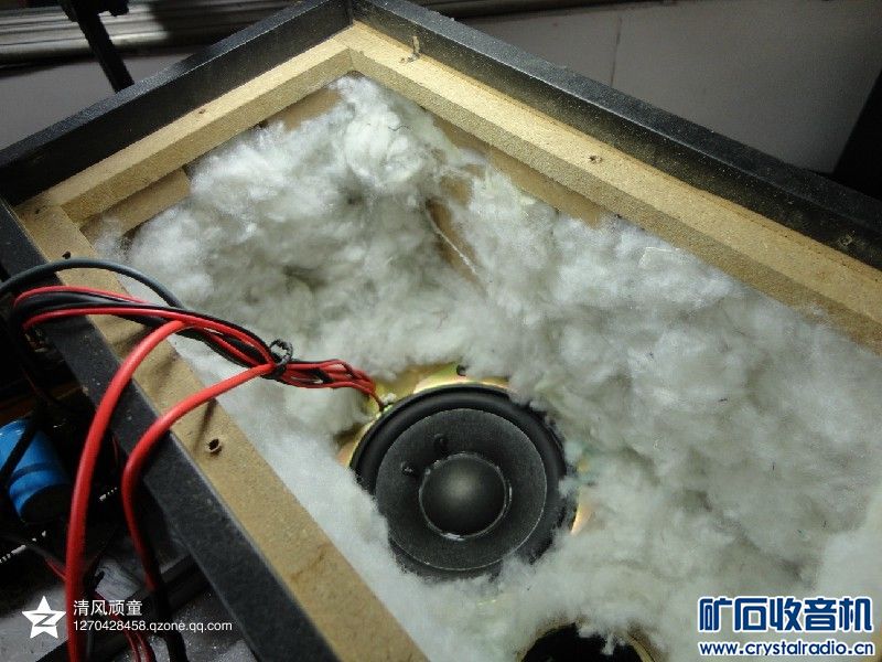

    第二步:解决声音发闷,混沌不清的毛病。
    主音箱原来没有敷设吸音材料。找来一只旧枕头的内胆,掏出真空棉,在音箱内部所有平面粘贴一层。
     第三步:找来两只35V,4700uf的电解更换原电解,以利改善电源质量。
     用导热硅脂在散热器光洁表面涂上一层,以利消除有害声反射。
      未完,转下版 。

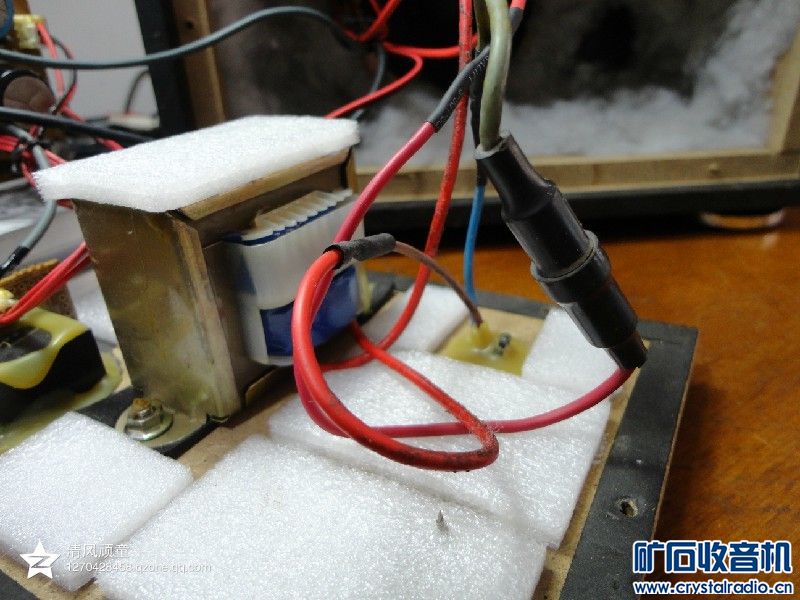

      第四步:找出CRT显像管插座保护泡沫,在箱体背板反面(包括变压器)粘上一层。所有吸音材料的敷设都是为了消除有害声反射,提高清晰度。这一点非常重要。
      剪断其中的一根电源线,串联一只在废旧VCD机上拆卸的保险管。
     第五步:用原来处理废旧VCD时拆卸的机脚更换原音箱机脚。还挺般配的。
     第六步:贴上铭牌。这都是在翻新旧彩电时留下的。
     第七步:更换指示灯。

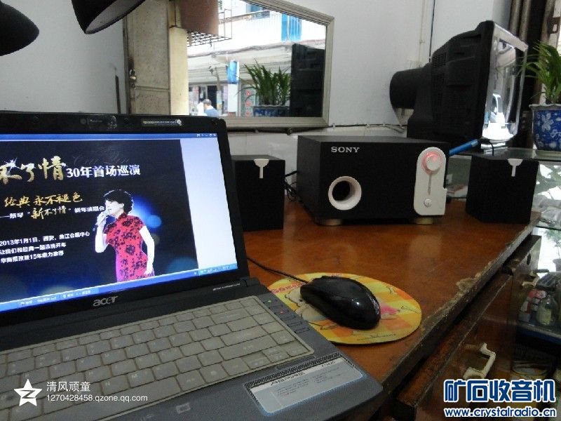

     第八步:试听。蔡琴的《老歌》专辑,徐小凤《风的季节》,还有欧美的有些轻音乐,摇滚等等,
    经过一番打摩,试听,调整,再试听。音质有了十分明显的提升。低音下潜很深,柔性十足,中音明亮清晰,歌唱家换气和齿间流动的气息,都表现得淋漓尽致。
    打摩全过程,两小时左右。全部使用成色和品质良好的拆机元件。没花一分钱。这正是本人的初衷和目标。

      第四步:找出CRT显像管插座保护泡沫,在箱体背板反面(包括变压器)粘上一层。所有吸音材料 ...
打摩思路正确,效果不错。

    当音箱背板装上后,散热器与低音扬声器面对面只有10厘米左右。震动和反射肯定相当剧烈。如果在散热片上粘贴真空棉或者泡沫,一是影响散热,二是容易引起自燃,不安全。而涂一层散热硅脂,既不影响散热,又由于涂敷以后,表面粗糙,而他又是富有柔韧性,可以有较好的吸音效果。在我看来,这应该是最佳方案。
