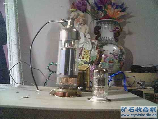

我做的6P12P+6J1小胆机

发表于 2008-7-16 21:52:46 | 显示全部楼层
6P12是110°偏转角电视机的水平扫描管,在250V屏压下有很高的屏流,你这个机器的测试参数能贴上来瞧瞧吗?
另外有没有使用感受可以让大家学习呢?
要加分是需要拿出些东西来的啦。
俺等着给你加分,就看你拿什么出来让咱们瞧了……

 楼主| 发表于 2008-7-17 08:04:41 | 显示全部楼层
屏压250V,屏流55ma,6j1屏压120v,听<<小村之恋>>中高频声音好,低频不好
 楼主| 发表于 2008-7-17 11:52:06 | 显示全部楼层

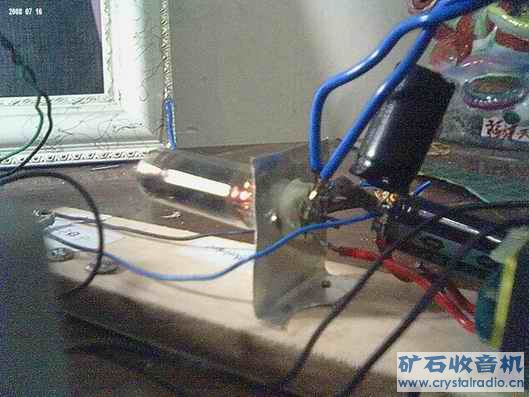

经过一段时间的测试,我发现6P12P等行输出管并不适合做音频管.我的测试是在6P12P非正常条件下进行的 .因为受变压器和整流管的限制,我使用了600Ω的阴极电阻来控制屏流(屏流为60ma,栅负压为-20……30V阴极电压为36.5V)。开机,过了一会儿,滤波电阻(2K3W)冒出了烤肉味 ,我马上关机,滤波电阻被烧黑,漆皮已脱落。 后面在张老师的帮助下改用电感滤波,但效果还是不好,我的感悟是,找到合适的工作点很重要。我打算把6P12P,6P13P收起来,闭门修炼。还有我要在这里感谢光说不练老师和fjzxx46张老师对我的厚爱还有,对那些想用行输出管做功放的同学说:“我用实践证明行输出管一点也不适合做功放(^-^)

电子管的阴极电阻叫做“自生偏压”电阻,不是随便选个电阻来“限制”板流即可的,而是根据工作点的大小来决定的。工作点怎么决定呢。可靠的也是简单的办法就是自己动手绘制电子管的特性曲线。怎么绘制呢?根据你的条件,例如,管子将要工作的电压等。电子管的特性曲线很多,其实与工作点相关的也只有两类:阳极(板极)特性曲线与栅极——板流特性曲线(转移特性曲线),根据这些曲线,你就可以很方便的找到改管子的最佳工作点、负载。

这样是不精确的。工作点会因为您“控制屏流”用的电阻而严重偏离

业余条件下,我觉得不必要把工作点选得太大,对管子的寿命也没好处,我用1K阻极电阻,实际屏流就在50mA以内,只是功率不能超过4W,在这范围内听不出明显的失真。
