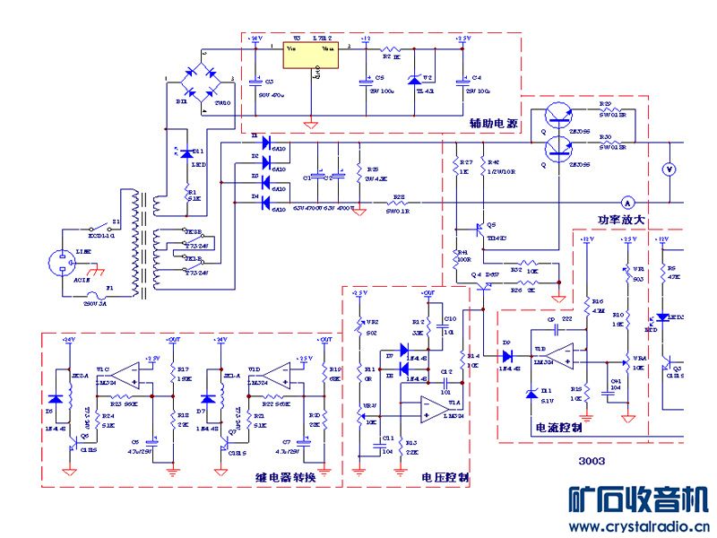

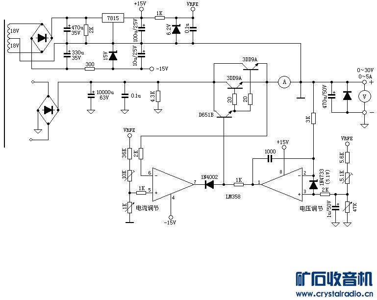

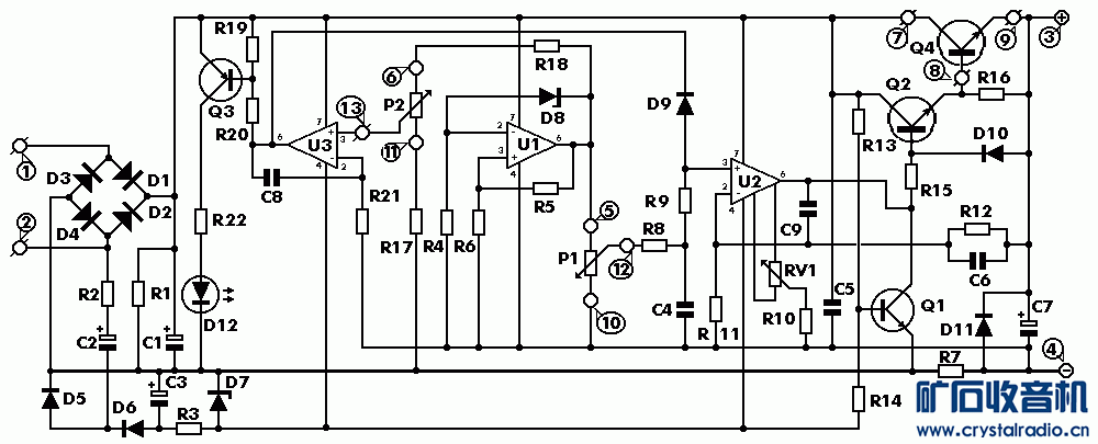

发表于 2013-9-17 21:09:55 | |阅读模式
最近玩电子上瘾,东西越来越多,测试东西需要一台可调的电源,见坛里都是30v左右的 想要做个,50v3a左右的,望大家推荐个电路,用什么芯片好

发表于 2013-9-18 06:44:22 |
这个嘛吾看,两级,第一级恒流源可调,第二级是稳压+过流保护。此乃经典电路。四大!牛大,塘大管子大,裕度大。就是简单电路也是不俗的家当。

发表于 2013-9-24 10:34:13 |
fanjie6666 发表于 2013-9-18 06:34
上个图看看,参考一下
图来了
暂时只看见这几个电路还可以,一起挑选一个出来,一起做
