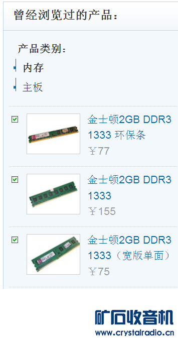

准备买一条2G, DDR3,1333MHz 的内存, 中关村在线上找到三款, 其中两个两个价格相差了一倍. 不知如何取舍. 特来向电脑达人求助.

不过商家不同价格相差20%可以理解. 相差200%就不懂了.

看一下那最贵的内存是否双面的?
如果是双面内存,那么颗粒数就多一倍,为双面16颗。
内存主要是以芯片数多寡来定价的,对生产芯片的厂商来说,每颗芯片的容量大小不同对生产成本没多大影响,而芯片数量直接影响成本。

贵一倍的那个还真是双面的:
看来没有必要纠结什么了, 拣便宜的随便买一个就得了.

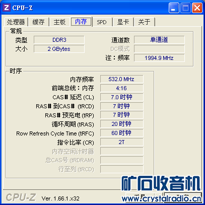

已有单条2G, 想再加2G以便工作在双通道状态.

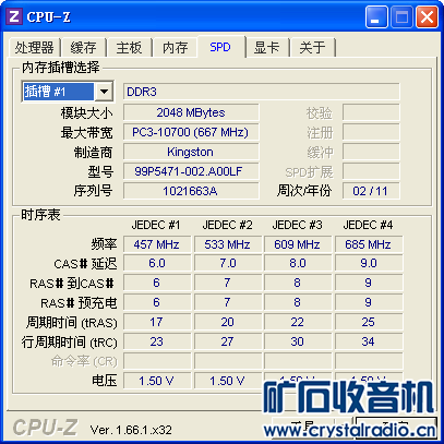

如果要组双通道提高运行效率的,再提醒一下(重要)。
购买之前把自己的机器使用“CPU-Z”软件测试一下,重点是看标签“内存”和“SPD”的时序和时序表里的参数。双通道对内存一致性的要求较高,如果不一致机器会自动降低内存的工作频率,反而降低运行效率。

好的.  已经将内存的参数截图打印备着了:
准备到时候让卖家装在他的电脑上跑一下, 看看是否一致.
如果卖家不愿意测试就将我自己的台式机扛过去.
