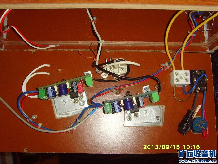

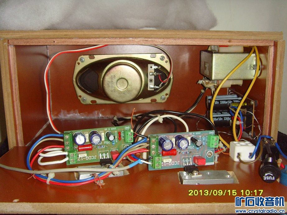

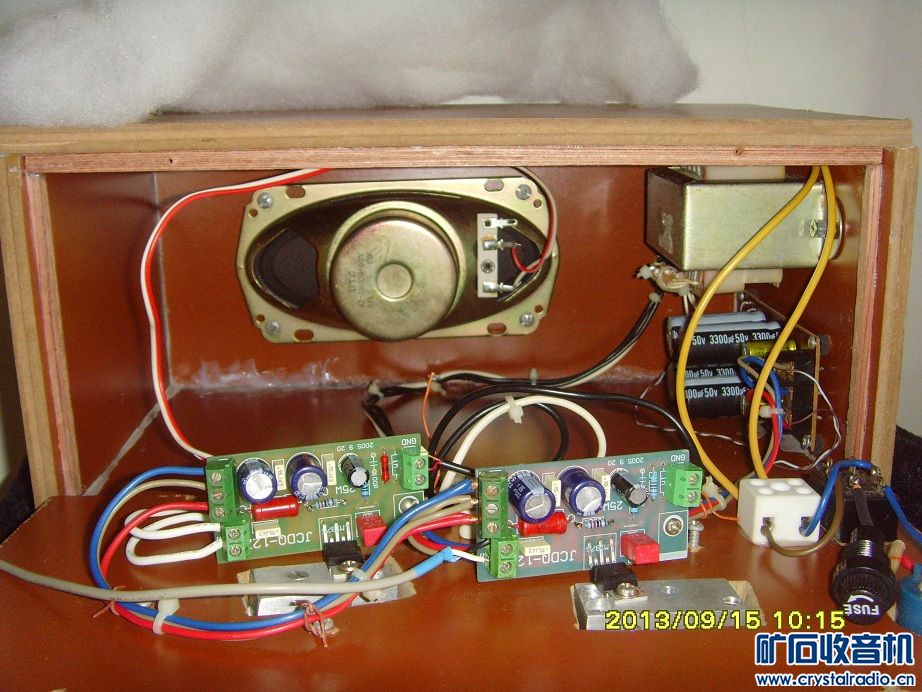

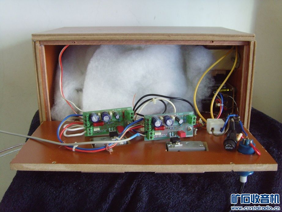

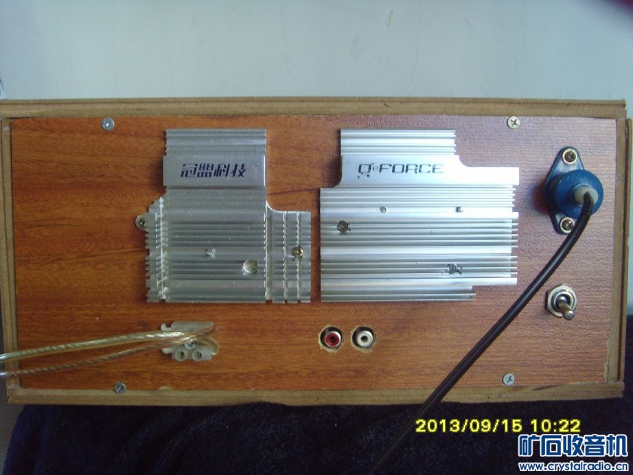

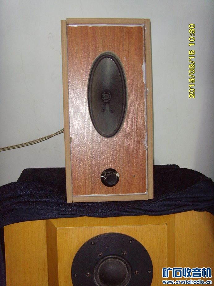

         复合地板做的有源电脑音箱,为了减少成本,复合地板用A.B胶水胶合,功放用LM1875T,喇叭是以前老29寸电视机上折的8W     好了不多说,直接上图:
