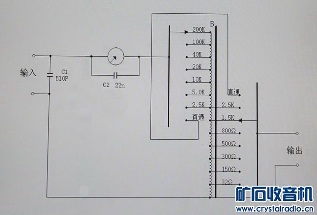

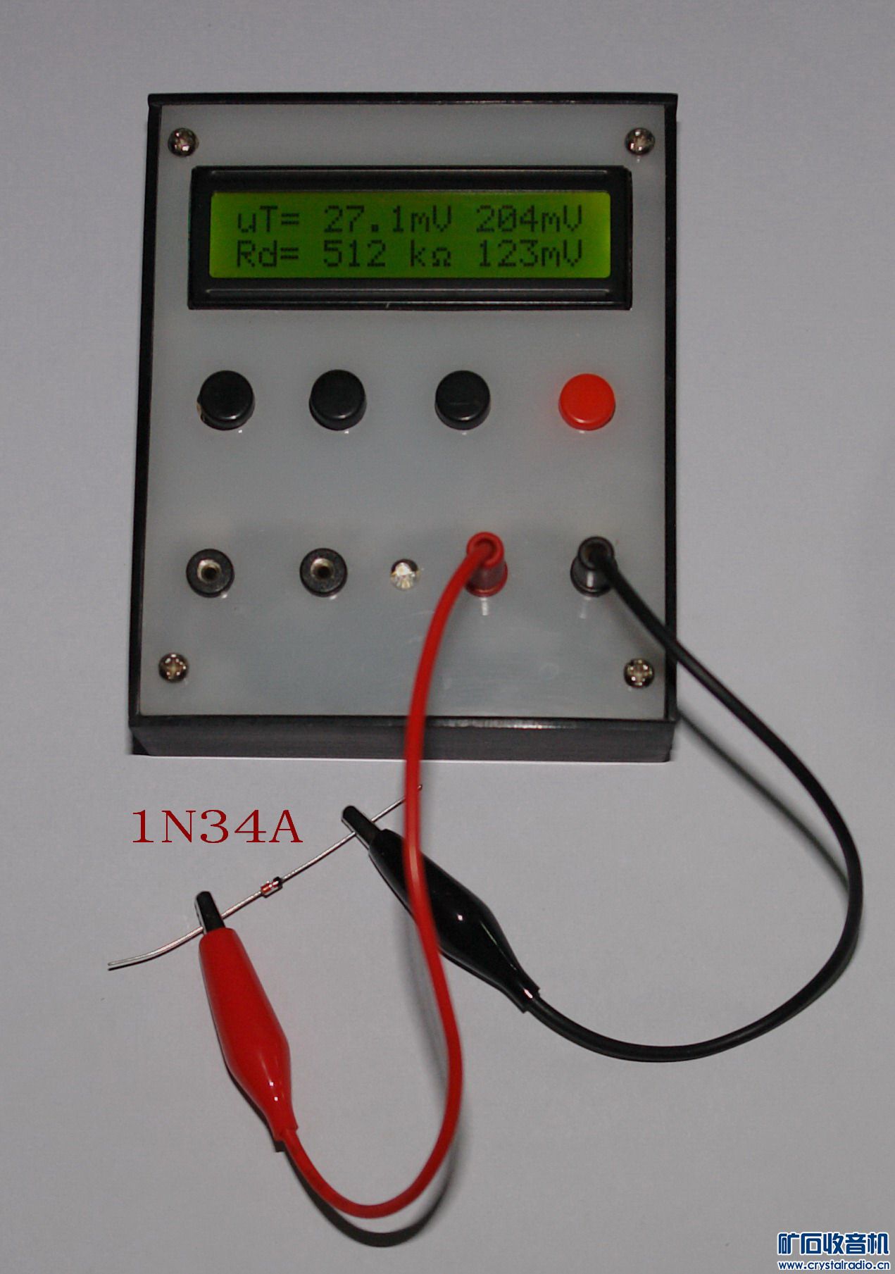

要想制作一架高质量矿机,检波后输出阻抗匹配至关重要。用2AP9检波配1500高阻耳机成为一个时间段经典。现在看来2AP系列检波管Rd较低,实践中也发现其效果一般。随着时代发展出现了肖特基、场效应等,其性能优良是制作矿石机首选。下图为几种常用检波管Rd值。

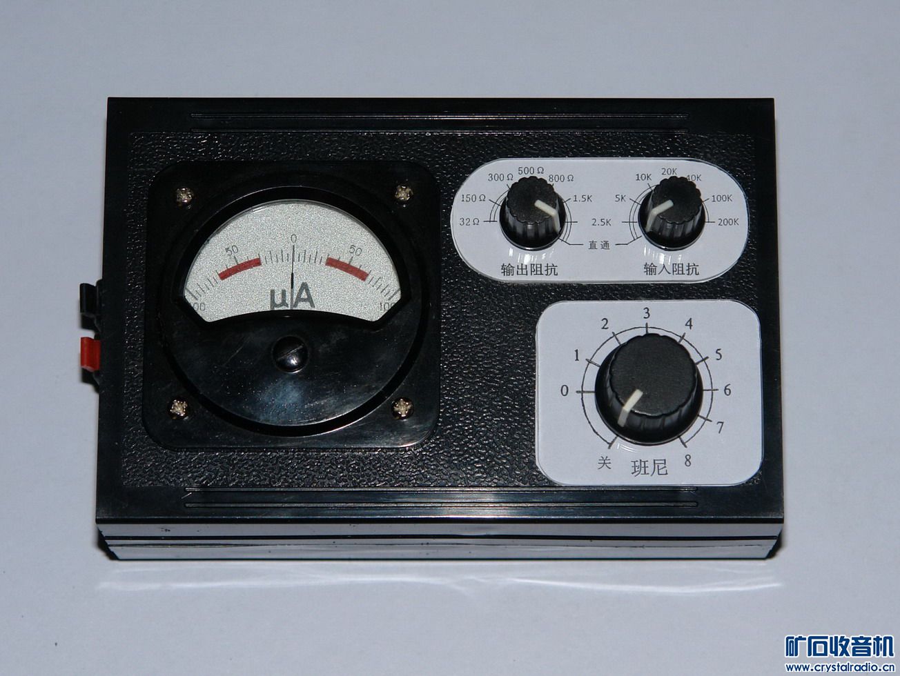

该组件核心是一只仿T725变压器,配一块零点在中心的电流表,陈宪文电路电感用T38磁芯0.15线绕1200匝,班尼电路可选择使用。所有全部装入一个150mX95mmX5mm塑料盒中。
这只最好。

矿机模块化好!

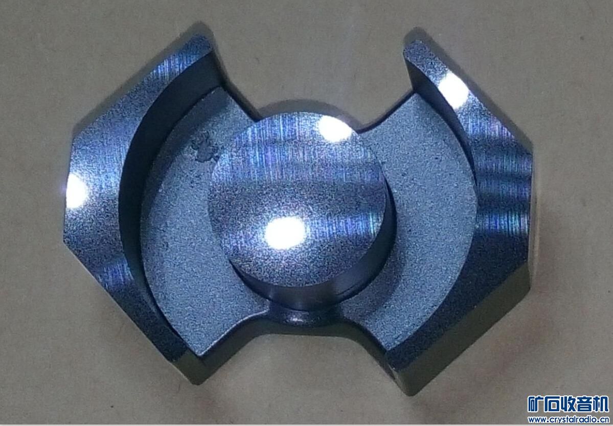

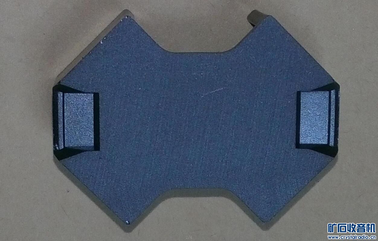

hhyy99 斑竹你好,我想山寨一个你的 “矿石机输出组件”,零件巳全备齐。但我还有不懂之处,想请教斑竹:
1.   我手中RM10 10K镜面磁芯和0.18添包线,如何绕制L电感线圈,大概多少圈:
2.   镜面磁芯安装时要留间隙吗?
望赐教,谢谢在先

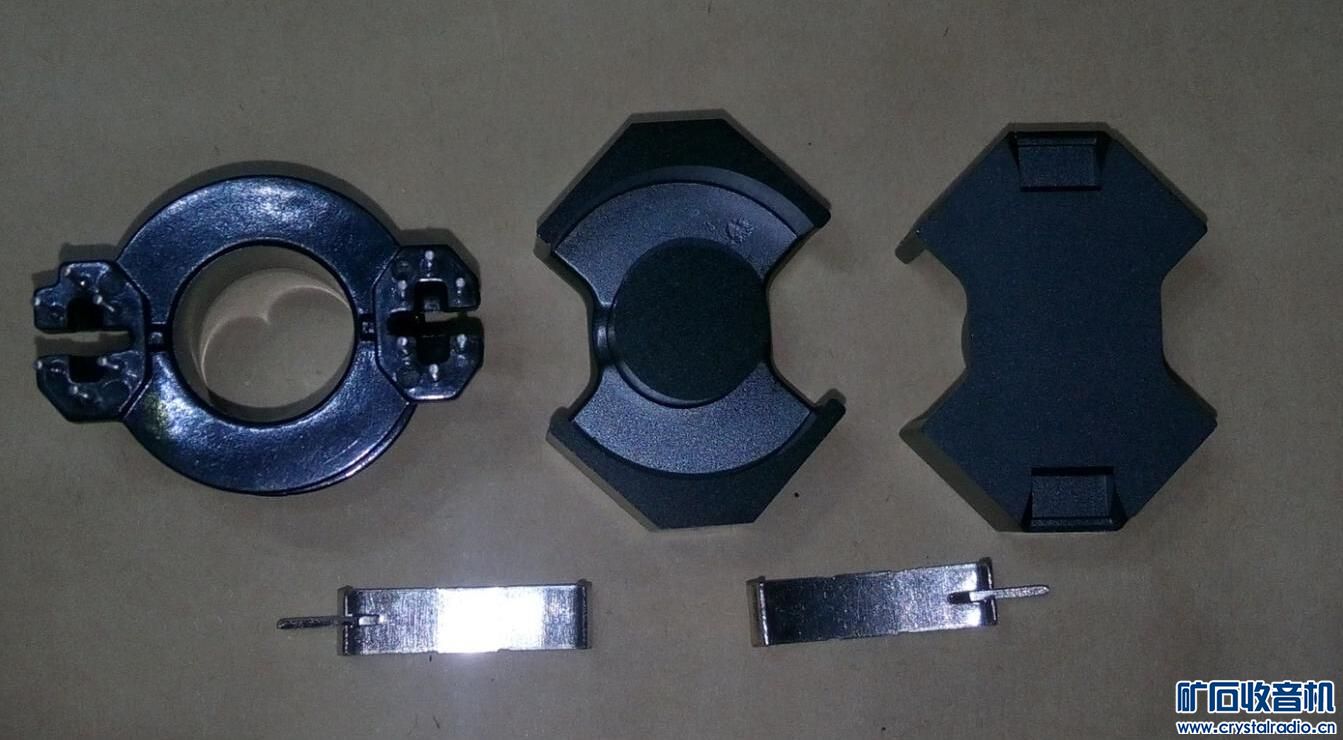

发表于 2016-11-6 11:53:07 | 显示全部楼层
RM10 10K镜面磁芯如下图:
 楼主| 发表于 2016-11-6 13:19:20 | 显示全部楼层
138139l 发表于 2016-11-6 11:10
hhyy99 斑竹你好,我想山寨一个你的 “矿石机输出组件”,零件巳全备齐。但我还有不懂之处,想请教斑竹: ...
你好,M10磁芯用0.18漆包线乱绕满就可以了,电感量10--30H都行,中间不用留气隙。

使用仿T725匹配变压器时电流表还是串联在变压器回路中为好。如与其并联要有一部分音频信号流经电流表分流了,因为电流表回路的阻抗远小于变压器回路的阻抗。
