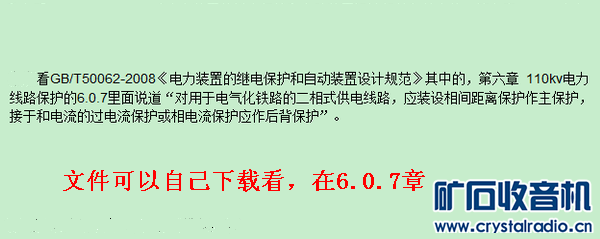

发表于 2013-9-12 19:09:15 | 显示全部楼层
这里指的两相是指三相供电里的两根火线,而不包括零线的。指两根相线。铁路上机车供电是用的25KV(27500V)的接触网,单线,由机车顶部的受电弓接引,通过轨道与大地形成回流。另外站内供电,也就是包括所有的信号,调度,监控等等,总电源由市电与接触网通过降压变压器后供电,市电为主电,接触网为备用电源。用接触器实现自动切换。新的电源也有用电子开关进行自动切换的。另外轨道电源是频率为25HZ,电压为220V/110V两组,两电源间相差为90度,信号继电器也是使用的两元继电器。总的来说,铁路控制所使用的电源(站用)是由接触网和贯通线(市电)两路电源供电。区间一般在贯通的小环上。
可以下载看GB/T50062-2008的规范,也可以看下面的论述。
http://www.baidu.com/s?tn=baiduh ... =172&inputT=875
