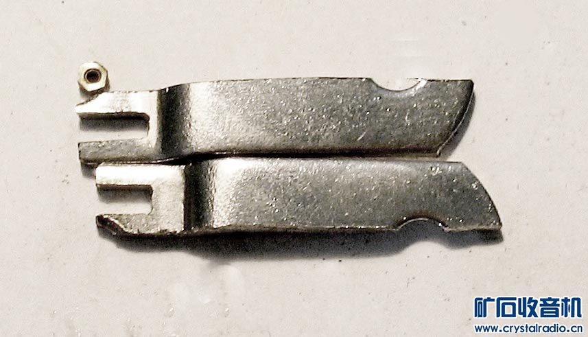

最好用自做的无磁性不锈钢开口扳手调整,用尖嘴钳不行,太大不好调,也容易损坏耳机。
灵敏点的调整范围很小,在偏向上极靴处的“一个点”位置,要细心调。电感表读数可以调至“0”,还能出负值,能出240mH以上。原厂肯定有调整规范及测试方法,大家可以摸索一下,相互交流,找到更好的技巧。
要注意检查舌簧片和极靴的清洁状态,不能吸附有铁屑异物,一般可以拆下上极靴板后取下磁铁使极靴失磁,用修相机的强气吹清洁。如果还不干净可拿掉舌簧片有铜垫片一端的固定螺丝,用白卡纸小条插入清洁再吹干净。调整完毕也要吹干净铜屑、不锈钢屑。

 楼主| 发表于 2013-9-12 08:00:46 | 显示全部楼层
自做的无磁性不锈钢开口扳手
发表于 2013-9-12 19:15:04 | 显示全部楼层
qg2007 发表于 2013-9-12 08:00
自做的无磁性不锈钢开口扳手
   2007版主:  你这付自制的小排扳很有实用价值,在甲板耳机的调整中,夹住舌簧的总是上下二只小螺母,如果不用这二只小排扳来拆,随便用尖头钳等工具,力会传导到金属振膜上,容易伤到舌簧或金属振膜(伤膜后音色就不行了,难以修复).
