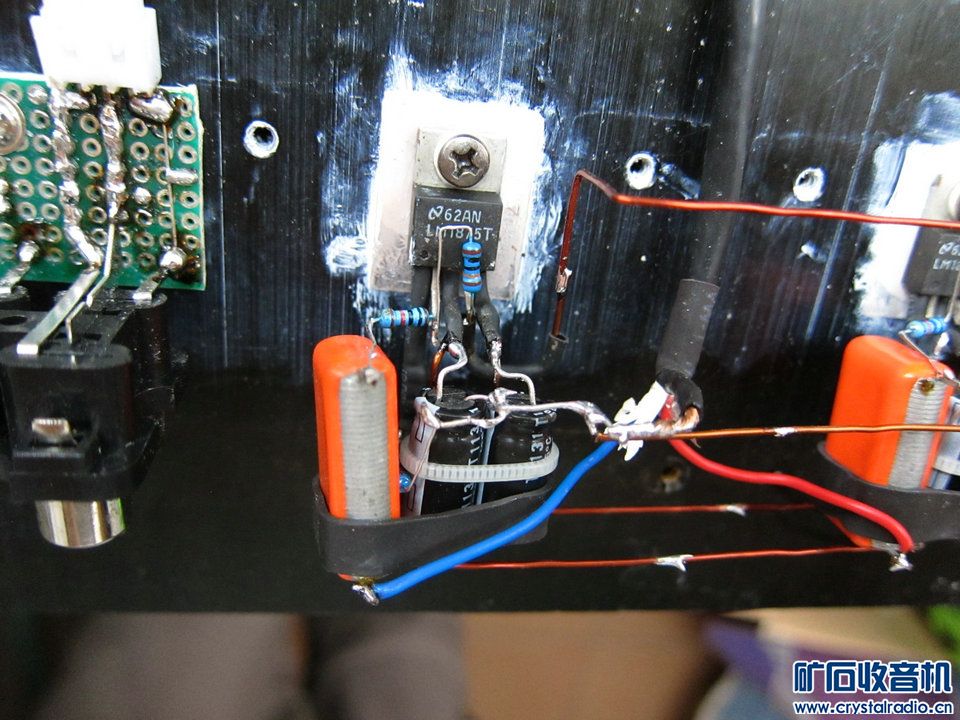

是模仿hifidiy暗夜之灵的搭棚做的,可惜水平不到位,搭的难看死了,好在一次成功。
    前几天从收破烂的三轮车上买了块散热板,花了十几块,两斤多重,正好给1875搭棚用,牛是之前买的,电压太高,自己拆了次级重新绕的双18v双12v,1875以前买的拆机的,电容烂七八糟都是存货,没什么高档发烧货。用的GC电路,反相放大,每声道只需3个电容,3个电阻就搞定。退耦电容用rubycon 220uf,没加小电容,1脚对地r3用了2.2k+3.3k,r2用了100k,放大倍数18倍。搭完后一次成功,电位器都没装,实测音箱最大声只有紧贴着才能听到些许底噪,声音不错,用王菲和邓丽君纪念专辑测试,听了很久舍不得关,之后听了张Metallica (1991原盘),爽了。。。半天开很大声,散热片最多是体温。回头准备把散热裁一半,找个合适箱子做成桌面功放了

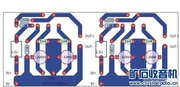

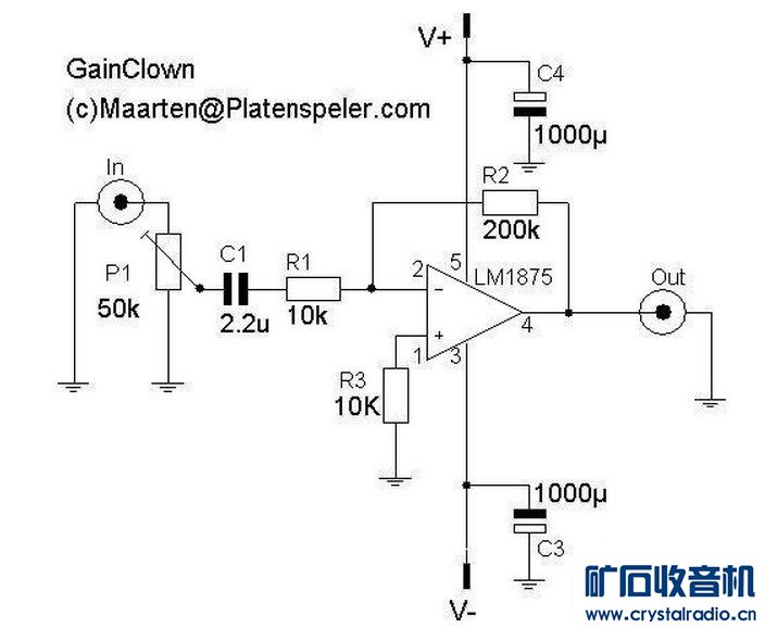

先上电路图,还有收集的布局图已经pcb图,耦合,退耦,已经放大倍数示自己实际情况已经爱好自由选择吧。
主滤波普通nichicon4700uf,实际感觉有点大了,开关机冲击声还是不小,可惜手里耐压合适的只有这种。也就2.2uf 飞利浦MKT还算稍微拿得出手

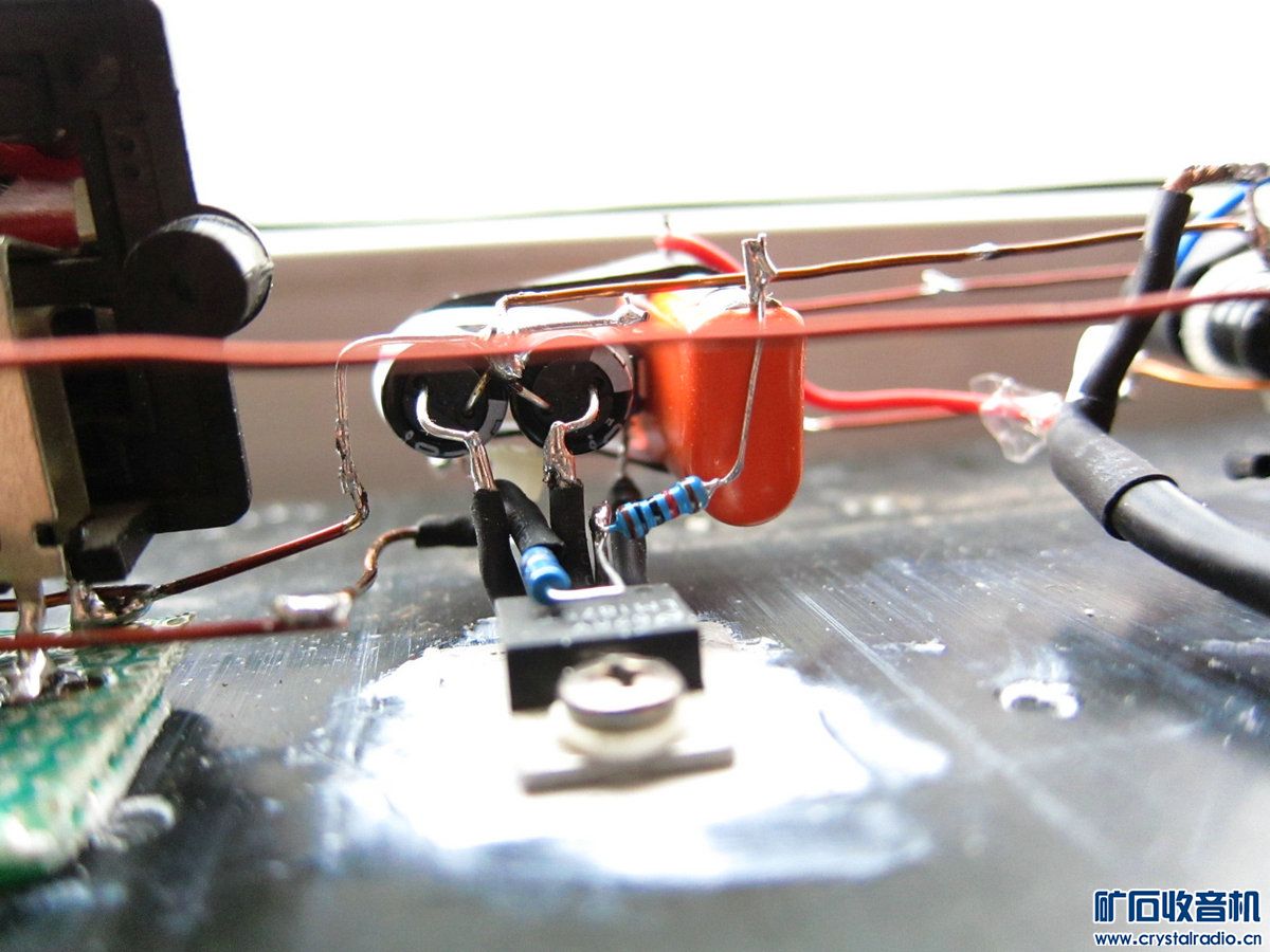

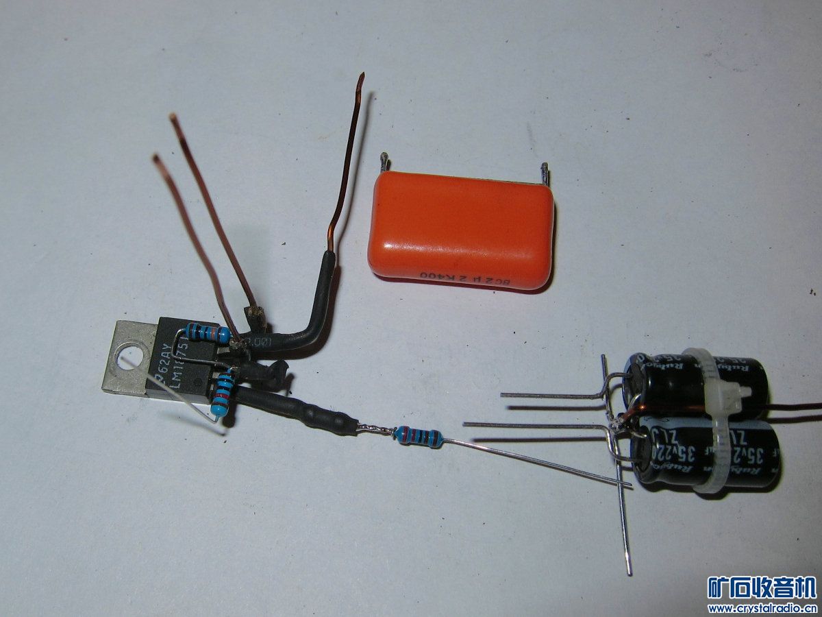

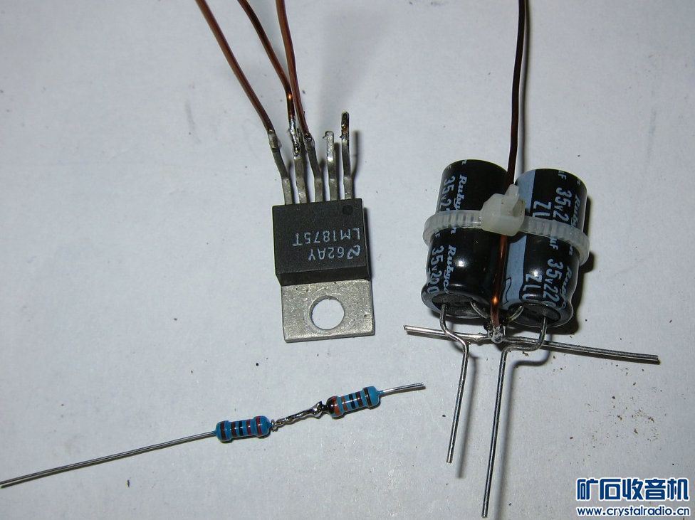

需要的引出脚先焊上漆包线

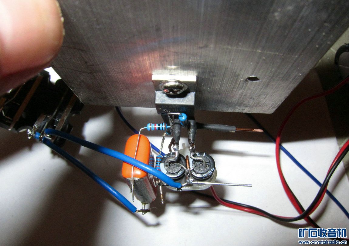

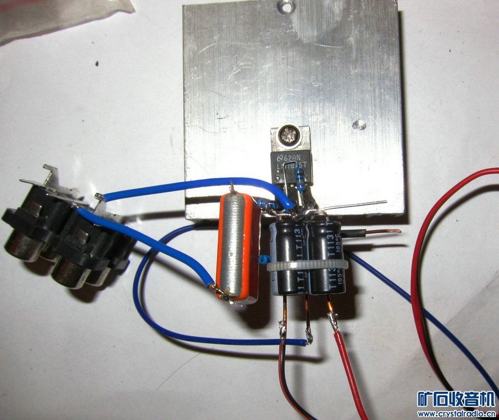

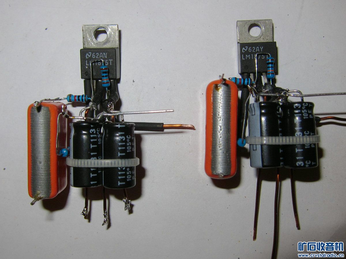

双声道做好,检查线路无误后上电试机
用了个破炮灰喇叭试机

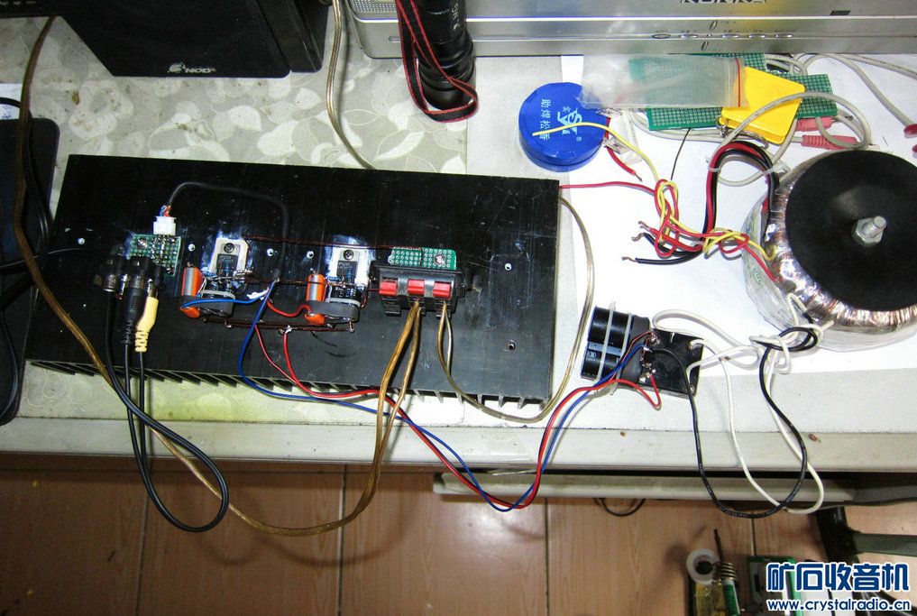

两个声道均正常,准备安装到大散热上连线了

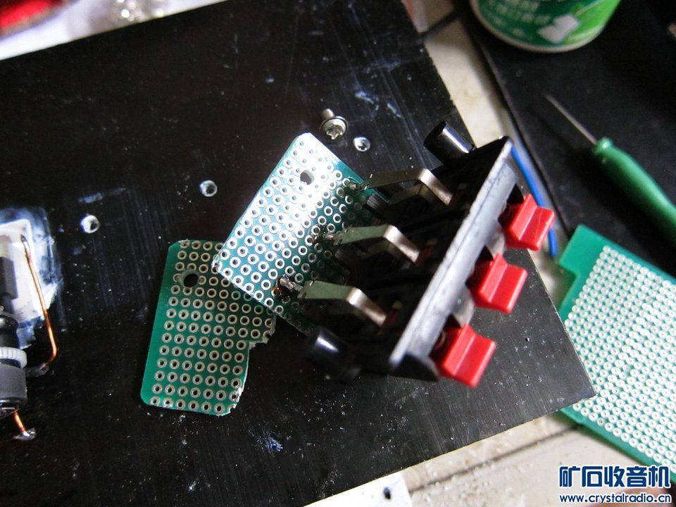

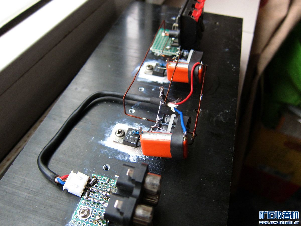

洞洞板做了输入输出支架
输入线用了手里的垃圾屏蔽线
其他细节

输出端那个1R电阻0.22uF那里去了。不用更好吗?
 楼主| 发表于 2013-9-8 21:09:34 | 显示全部楼层
你是说官方标准版吧,做的不是那个电路,貌似那部分是茹贝尔降噪电路,这个是GC电路,和那个不同。
