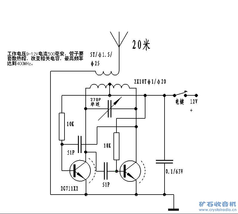

简易晶体管短波发射机(CW,0.5-1W发射功率)
发表于 2008-7-11 11:18:09 | |阅读模式
这种发射机的工作频率为5-12MHz当然改变相关电容,最高频率可以达到400MHz。悄悄说:“我小时候做的电视干扰器就是这个电路,别让发现了!”嘘。。。。。。
   另外这个电路就是谐波丰富呀。哈哈!!!作为实验没问题。

 楼主| 发表于 2008-7-12 17:01:26 |
回复 5# 的帖子
3DG12与2G711的功率相当,但是2G711的特征频率比3DG12要高不少!

发表于 2008-8-16 14:41:46 |
这种发射机的原理图比较好:
1、发射功率适中。即能过把瘾,又不违反制度。
2、元件好找。(特别是图中的发射晶体三极管,很容易得到。)
3、简单、好做。仿制极易成功。
4、接收方便。用一台短波收音机就行了。

你好,请问L1和L2具体怎么绕制呢,如果工作在27MHz,非常感谢。
发表于 2012-12-15 21:04:46 |
就单根柒包线,空心线川.
