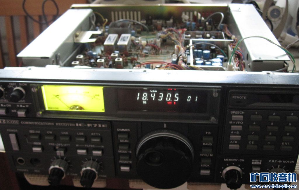

纯业余条件,基本上没任何专业甚至业余级的设备。在这种情况下把IC-R71E调整到一个差不多的状态。前段时间买到的那个R71,一直感觉不在状态,灵敏度感觉甚至不如DE1103,选择性到是不错,但声音发闷。下决心调整它的原因在SSB状态下,LSB和USB的频偏较大,声音变调,大概差100Hz-200Hz。USB与LSB还不一样,LSB好些,USB差较多。

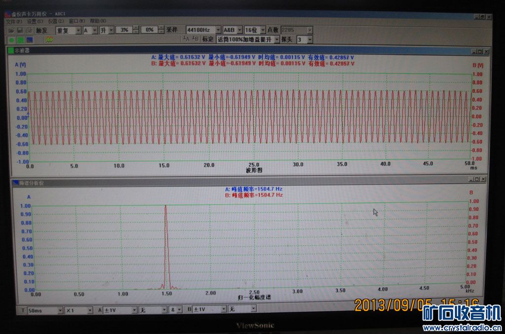

频率计、毫伏表没有,但有电脑,装个声卡示波器,解决了这两个问题,但不能直接用,得用点特别的方式。

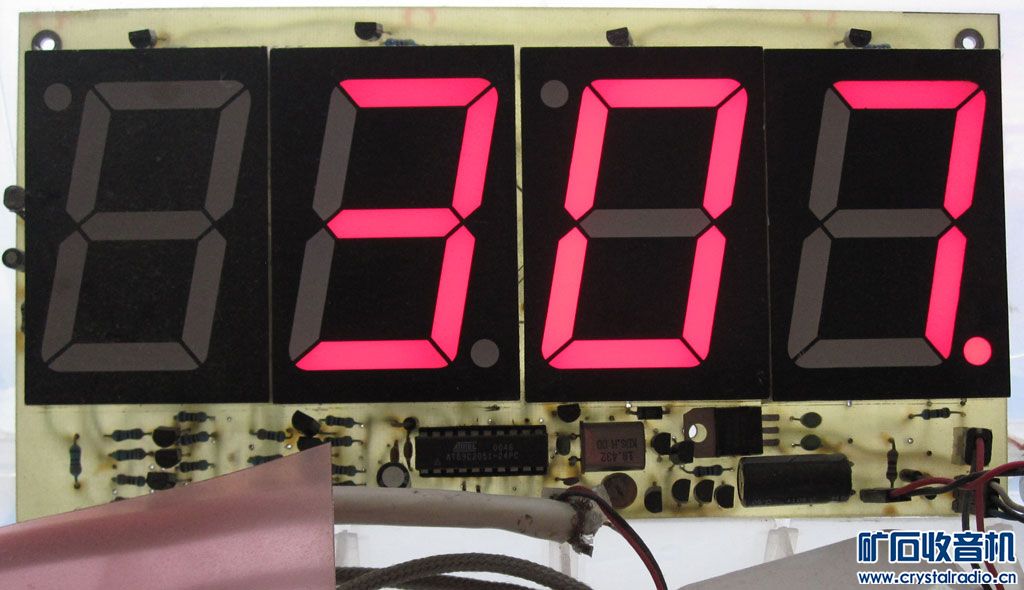

信号源呢?从前DIY的一个数字钟的晶振频率是18.432M,正好在R71的接收频率范围内,但这频率并不准,需要校准,也正好把数字钟也校准了,这晶振电路上我加了个微调电容。

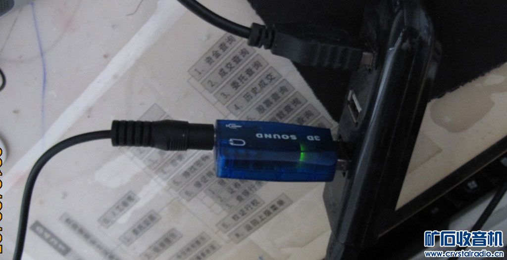

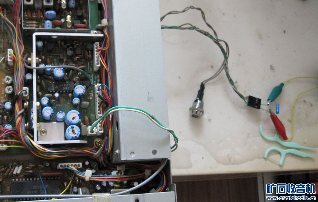

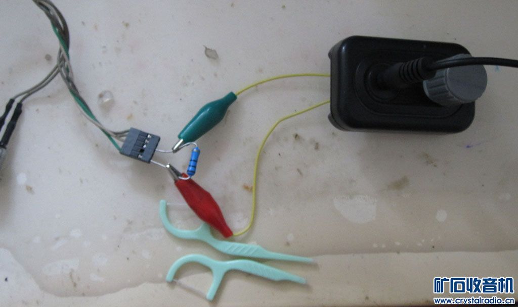

1. 准备工作:打开R71的外壳,喇叭线插座引出一对线,并个10欧电阻(8欧也行,手头上有10欧的),连好衰减器和USB声卡,运行声卡示波器,天线接好。AM状态,调到15000KHz的标准频率台,TS键抬起状态(一般我都按下它),再按USB解调,频率自动变到14998.5K。声卡示波器上出现波形和频率(频谱部分的FFT设最大值)。调节R71的矩阵板的R20,使示波器显示的频率为1500Hz。
2. 校准信号源:拨掉天线,改用一75欧电缆,另一段露出一小段芯线,放到DIY的数字钟晶振附近。调R71接收频率到晶振频率减1.5K处。示波器应该出现波型及频率。调晶振微调电容使示波器指示频率为1500Hz,这样,晶振频率被调到标准的18.432M。
3. 调整总增益:开关打到ATT状态(信号感应比较大,衰减一下,还大就把电缆与晶振的距离拉远,使S表在S3左右),AGC关,RF增益最大,陷波器关,PBT中点。调整射频板和主板上的L86,L2,L3,L4,L11,L15,L16,L25,L26,使输出信号为最大(在声卡示波器上看)。
4. 调整LSB解调频率:按下LSB键,R71接收频率应自动到18.4335M,调整主板上的L20使输出频率为1500Hz。
R71业余调整完成。调整完成后,接收SSB信号不再频偏,接收AM信号沉闷感有所改善,由于这东西频带窄,改善不是很大,只是可听了。灵敏度有所提高,收到了一些更微弱的信号 。
