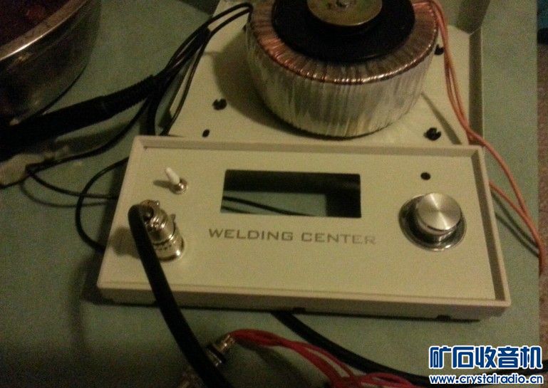

新人新帖,发个DIY的数控白光T12.

做得很好啊,要不多做几个让坛友来买吧,毕竟不是每个人像你一样有这个条件来做的!

lhfbaby 发表于 2013-9-6 07:51
多谢版主,各位兄弟捧场,这个焊台一开始制作目标就是代替手里的936,作为平常使用,所以定位高一点,拒绝使 ...
明天去电子市场买个外壳,也开工,到时我也发上来。

lhfbaby 发表于 2013-9-7 23:32
兄弟也有雕刻机,看到你做的电桥了,我也拍了一套小林的套件,外壳我想用铝合金的,只是尖刀在铝上刻字 ...
速度开慢点,加水问题不大。
我今天掉的铁片片的壳子,下了0.2mm
可惜控制器昨晚被我搞坏了,又要等。
铁皮的很费刀,今天就开这几个孔,我30多的进口铣刀  头就磨掉了一些,这刀啃铝点问题没有,对付铁皮都有点吃力,下切歩距0.3mm,还不敢开快了。
话说铝合金的外壳好贵哦,今天本来想买个铝合金的,结果要85,最后选了个30的铁皮壳。

lhfbaby 发表于 2013-9-8 08:49
谢谢兄弟,雕铁费刀是我们主轴转速太高,你没必要用这么大的变压器和箱子,我用的铝合金箱子才20多,淘宝 ...
呵呵,手上正好有这样的变压器,我有个苹果本本的18.5V人适配器,那个就很小,但还是想用变压器来做,变压器的尺寸就决定了箱子的尺寸。你24V是怎么得到的?
