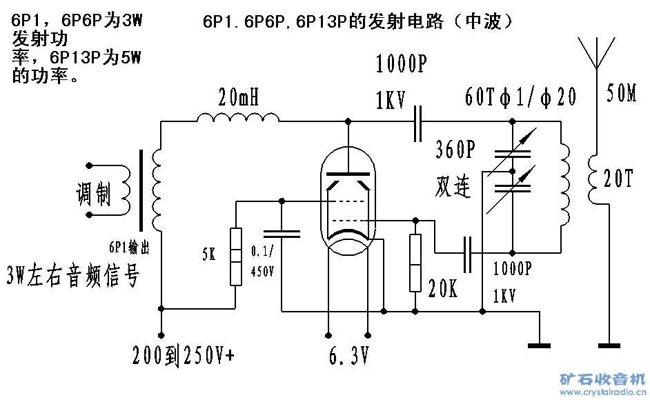

今天先上一个中波发射电路无晶振的,
发表于 2008-7-9 09:58:22 | 显示全部楼层 |阅读模式
频率可以覆盖整个中波的音频信号发射电路.当然不用调制变压器也可以成为等幅报发射电路.在电源负级加一个键控继电器就可以了.
发表于 2008-7-9 10:48:41 | 显示全部楼层
这种调屏的电路N年前做过.只是音频功率耍大些.当时用的石机输出牛做调制变压.记的最后用了一台JK25去推才满意.改线圈亦可用在短波段.只是谐波丰富些.

 楼主| 发表于 2008-7-9 14:36:15 | 显示全部楼层
发射可以临时在野外,找两个电线杆。把导线绑在两个电线杆之间就可以了,高度,比人高一些就成。这样距离50米正好的。我以前做实验都是这样弄的。实验完毕走人,谁也发现不了,你也不可能把电线杆上的电线弄坏。因为你够不着。哈哈!!!

发表于 2008-7-9 19:24:28 | 显示全部楼层
这个图我做过,简单,但音频推动的功率比较大。
另外我有个设想,要50米的天线,能不能用几个氢气球把50m的电线拉上去当作天线?当然风要没有。这个设想早就有了,但觉得太简单,要是好用别人早就用了。只是不知道为什么。
发表于 2008-7-10 09:25:00 | 显示全部楼层
谐波丰富,干扰太大,别自找麻烦!
