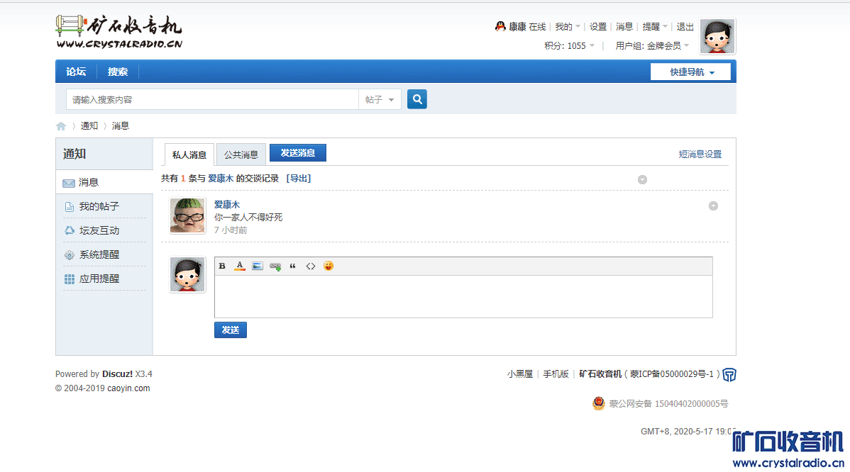

发表于 2020-5-17 12:35:07 | 显示全部楼层
爱康木及其马甲不说明理由恶意多处给他人扣分,且诅咒他人感染患上新冠肺炎,该行为极端恶劣,为了利于大家明辨是非暂不做处理。
回复 支持 2 反对 0

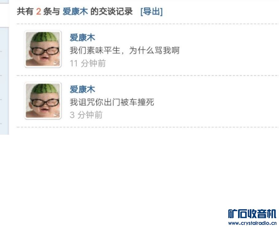

本来我这个账号都没有绑定电话号码,平时工作忙,根本没有时间发帖了。奈何有人翻旧账,不依不饶,还诅咒我出门被车撞死:

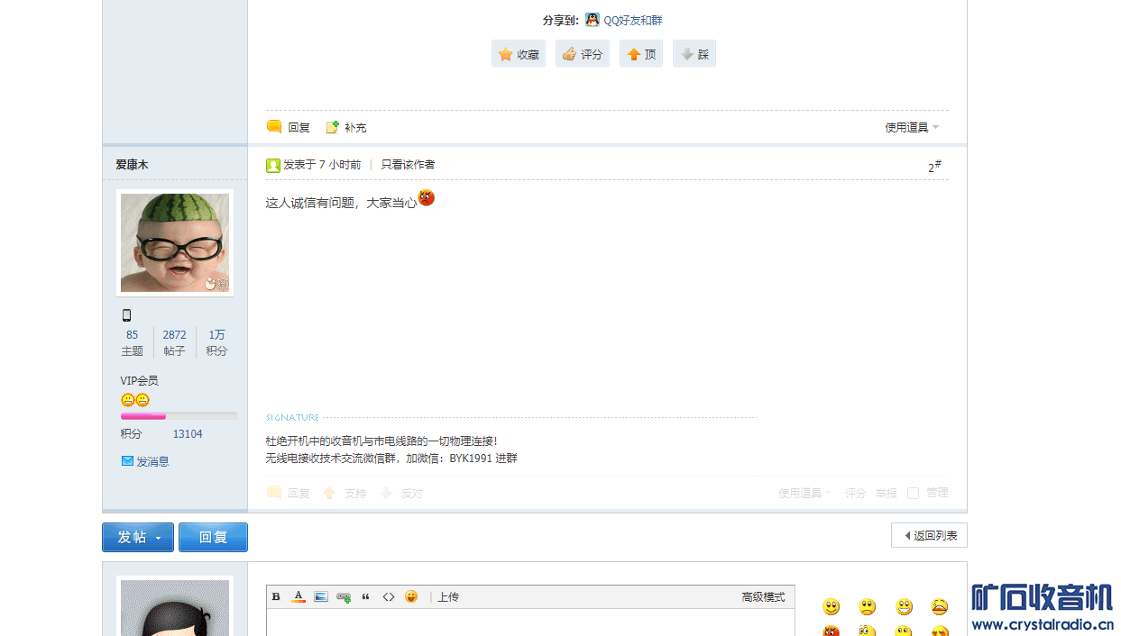

爱康木还在对支持我的网友进行骚扰和谩骂,编造虚假信息在交易帖砸场子。
