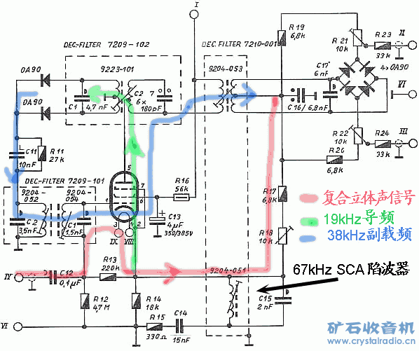

在本电路中,幅度可达数伏特的未解码的调频立体声复合信号从IV端输入。这个信号来自于宽带调频鉴频器,该鉴频器能够通过23kHz~53kHz(38kHz±15kHz)的R-L边带信号, 同时还能通过10%调制的19kHz等幅正弦波。20Hz~15kHz的低频信号携带着所有FM收音机都可再现的L+R复合信号。
(原图来源于互联网,本图略有修改,已加注汉字)
未解码的复合立体声信号,通过五极管6BH6组成的阴极跟随器,输出至第二脚阴极,并在R18~R22间呈现出低阻抗,依次轮流通过OA90二极管开关/解码电桥。
C15=2nF与其相连接的电感共同构成一个滤波器,以滤除67kHz的SCA信号。该信号对于立体声解码毫无用处。该信号为办公室、餐厅及电梯等场所提供单声道背景音乐。(现在SCA广播广泛地用于传送交通信息、背景音乐、股票行情、彩票信息、数据通信、气象报警、多种语言广播等多种服务。——译者注
这里将调频立体声复合信号描述为一系列频率组合。但在示波器上观察这个信号时,就会看到那些频率成分合成为信号包络线,在38kHz的奇半周为左声道信号,而在其偶半周则为右声道信号。这就告诉了我们一个分离左右声道的简单方法,就是将复合立体声信号在38kHz奇半周时与左声道连接,而在偶半周时与右声道连接。
来自38kHz调谐变压器的等幅38kHz信号推动OA90二极管桥的左右端,OA90桥上的二极管依次轮流导通和关断,完成开关解调作用。
电桥的开关作用可以有几种实现方式。本电路中,38kHz变压器推动二极管电桥,在取自阴极跟随器的信号上加入一个高稳幅信号,并使38kHz的奇半周的正电压,远高于在38kHz偶半周的负电压。在C17处看起来就象一个用38kHz载频调制的调幅信号,左声道对应为正包络线,而右声道对应负包络线。OA90电桥的负极跟随正包络线,推动 II 端输出;OA90的正极跟随负包络线,推动III端输出。
运用这一正负包络线两路检波输出的独特方法,II端及III端便会分别产生一个正的及一个负的直流电压。这些直流电压被交流耦合电容与外部电路阻断。后接的立体声放大器还包含一个C-L-C组成的π型滤波器,用以滤除15kHz以上的频率。
至此,电路工作并未使用到来复技术。实际上,推动电桥所必需的38kHz稳幅波,可以从输入级后接几级电子管来获得,少数很讲究的立体声解码器常采用这种方法。
占总输入信号10%的19kHz导频正弦波须用滤波器加以分离,使用来复技术进行放大及倍频,并生成所需的38kHz稳幅波。该稳幅波与输入的复合信号同步,为0A90电桥分离并输出左右声道信号所必需(如前所述)。
R15与C14及C15在6BH6五极管的阴极(第2脚)呈现低阻抗,因此从输入栅极(第1脚)到屏极(第5脚)的19kHz频率增益便得到了提高。对于19kHz信号而言,这是典型的共阴极电路。图中绿色为19kHz信号通路。
屏极负载为19kHz倍频调谐变压器,初级配接180pF,次级配4.7nF。在该变压器的输出端,19kHz信号被很大程度上放大,以推动一对OA90二极管。这两只二极管用于19kHz正弦波的全波整流,产生38kHz的倍频。
38kHz双调谐变压器,初级C2为3.5nF,次级C1=1.5nF,全波整流的38kHz输入信号经滤波后成为纯净的38kHz正弦波。
然后,该38kHz信号输入到五极管的控制栅极(第1脚)。
现在可以看到,推动栅极的是原复合立体声信号及新产生的38kHz稳幅波。
放大后的38kHz信号还出现在五极管的屏极(第5脚),并由单调谐38kHz变压器从屏极回路中取出,推动OA90解码电桥输出。
总而言之,五极管6GH6完成了三个不同的放大工作:一、对于输入复合信号,它是阴极跟随缓冲级;二、对低电平的19kHz信号进行放大,倍频;三、放大38kHz信号,推动OA90二极管电桥输出。
单管分别放大三种不同的信号,对于来复电路而言,是创记录的数字。对不同的信号进行放大,在一般来复电路中通常只有两种。
五极管6BH6并不是唯一能使该电路工作的管子。实际上,6BH6可用“超科”(Supertex)公司生产的耐压400V的小信号MOS场效应管代替。曾用Supertex公司的LND150型N沟道MOS场效应管进行试验,电路工作良好。故该电路亦可成为世上唯一的晶体管式单管调频立体声解码器。使用晶体管时,其供电电压还可以降低很多,也是其优点之一。
用LND150代换,电路毋需改动。只需简单地把6BH6五极管拔出,将LND150的栅极接至原管座的第1脚(原管栅极),将LND150 的源极接至管座的第2脚(原管阴极),将LND150的漏极接至管座的第5脚(原管屏极)即可。

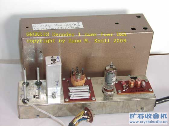

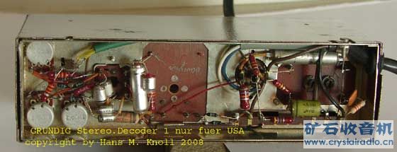

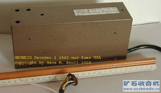

以下图片为根德实验室所藏Stereo-Decoder 1样品(1961~62年生产)
图片作者:Knoll, H.M.
