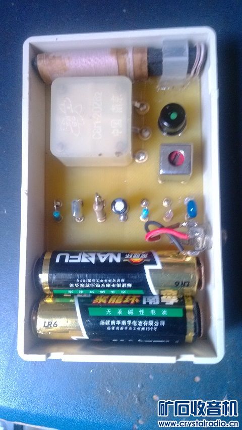

元件如下
三极管:3AG53A,β=110
高频变压器(B):用TTF 2-2型中周绕的 0.08线绕不下,用0.05漆包线绕200T/300T 绕好后装好磁帽和外壳,调磁帽到电感量最大,初级1.5mH,次级3.2mH
再生线圈:单股网芯线在磁棒上饶2圈
电源:3V
耳机:MP3耳机,串联
收听效果不错声音很大灵敏度,选择性不错。
上图:
电路图:

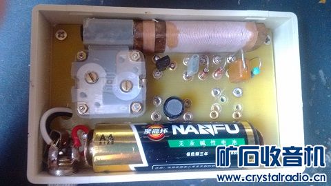

 楼主| 发表于 2013-9-2 09:44:52 | 显示全部楼层
在上一个小机机
这个是经典的636电路用9014三极管
盒子较小只能用一只电池声音也很大,耳机也是32欧MP3耳机串联
做的不错, 怀旧的铆钉, 用了个双连? 耳机阻抗小了, 至少用800欧的好
发表于 2013-9-2 10:41:38 | 显示全部楼层
请问双联用的什么型号,多少P的,磁棒线圈参数是多少了?
 楼主| 发表于 2013-9-2 11:15:31 | 显示全部楼层
238 发表于 2013-9-2 09:37
老兄说说能搞几个台。
我在昆明,白天就4个中波,晚上还么试   我感觉还可以,,我的德生PL600白天也是这4个台,,,昆明中波台少啊

 楼主| 发表于 2013-9-2 11:24:41 | 显示全部楼层
68-1是两联270P只用了其中一联   磁棒是5cm的  用0.07X13纱包线 L1 绕82圈 L2 是7圈,
那个小小机是223P双联  其中一联是141P左右 另外一联是60P左右  两联并用是200P  磁棒50cm  0.07X13纱包线 L1 绕96圈 L2是13圈,
223P双联也可以只用141P那联  只要加绕L1到114圈就可以

 楼主| 发表于 2013-9-2 13:31:27 | 显示全部楼层
刚刚把三极管换成8558 ,β=375  重新调整了偏流电阻,声音大到震耳
