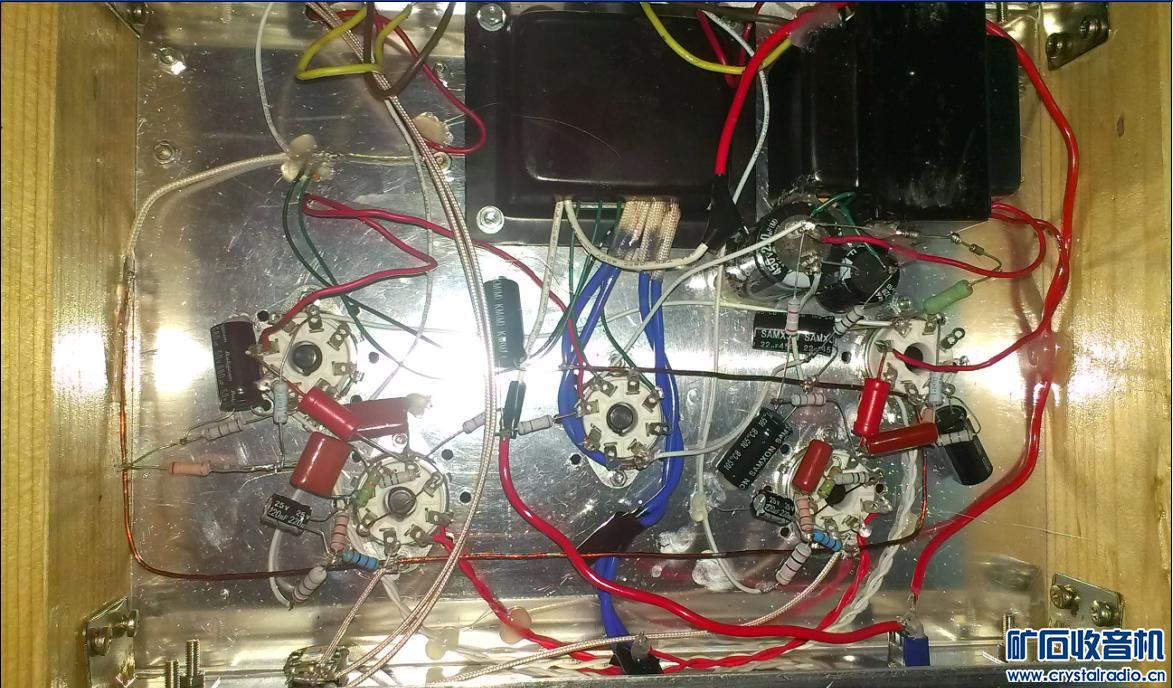

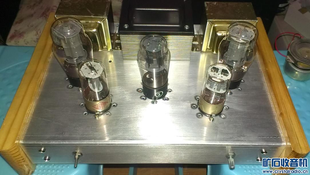

偶然的机会,看见了胆机的介绍,深深的被迷住了,开始了漫长的攒机过程。最初,在X宝买了个5Z4P、两个6N8P,接着又买了两个6P3P,接着看见有人处理一对3.5K的输出牛,买入后发现一个初级断线了,又拆了重新绕。然后又在电子市场买了电容和电阻,在线材市场买了漆包线,在X宝买了铁心,自己饶电源牛,没办法电源牛又贵又重啊。于是,经过老婆无数次的责骂,经历小孩无数次的纠缠,其中一次小孩竟然把一个电容器拿去玩了,晕。现在终于完工了,发个图试试。
 楼主| 发表于 2013-9-1 22:51:05 |
总体效果,感觉还可以,机箱是在砸了高压锅绕牛的帅哥那买的。
总体效果
总体效果
播放个歌试试。开始啸叫,卖胆管的朋友提示下,测了下低噪,一边竟然有10V,果断把输出变压器初级对调一下,然后好了。
播放试试
播放试试
来张内部图,嘿嘿,好凌乱
内部,很凌乱
内部,很凌乱

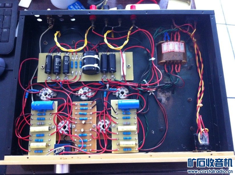

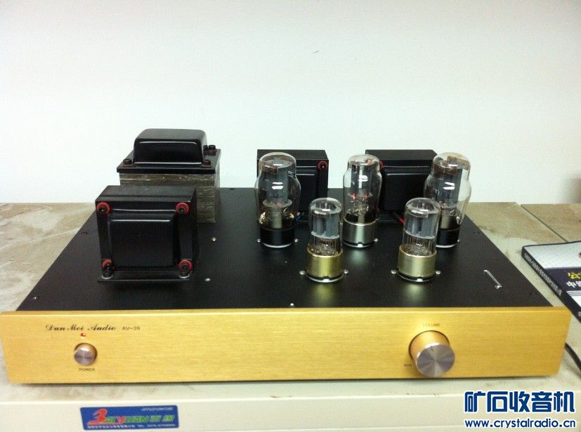

发表于 2013-9-1 23:48:43 |
我的6n8p+6p3p
 楼主| 发表于 2013-9-2 07:56:12 |
嘿嘿,昨晚上接喇叭试下能响不,早上接音箱试了真清澈,想不到一点杂音都没得。不过悲剧了,变压器里面某个地方貌似短路了,晚上拆开继续折腾

 楼主| 发表于 2013-9-2 10:50:40 |
7楼的,你厉害!能当商品机了
