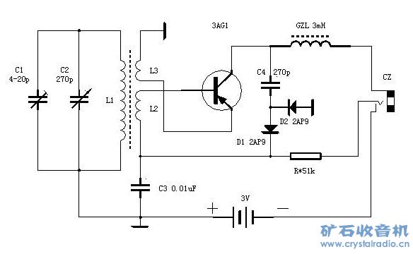

图片 001.jpg 图片 002.jpg 图片 003.jpg 管子是用的J3AG24
发表于 2008-7-5 11:45:56 | 显示全部楼层
电路图?瓷介微调电容是调再生的,还是与可变并联?
 楼主| 发表于 2008-7-5 12:02:31 | 显示全部楼层
本机没有再生电路,微调电容是和大可变电容并连的。这个线圈原来是电子管机上的,我花了0.5元买来的。本机的效果非常好,用一副150欧的耳机放音,能满足十多平米的房间收听。

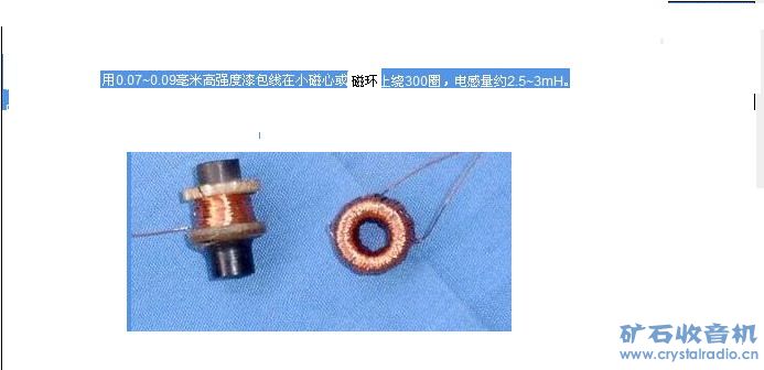

短磁棒上缠漆包线的是不是高频扼流圈?我觉得圈数好象不够呀!我的也做成功了,我是用一节或者2节电池的,效果也是很好的.我下一步实验一下短波的.哈哈!!

好象是用层积电池供的电,6V还是9V?锗管为什么供电电压这么高?是不是为了耳机声音大?

少加上再生会更好;选择性也会好的多!
本人小时候做过多种再生电路的实验的最佳结果:在发射极引出一圈线圈,套在磁棒上;再生效果比较均匀,容易控制;
 楼主| 发表于 2008-7-5 22:47:37 | 显示全部楼层
电池是9伏的,此底盘(同学的一个饭盒内盖)原设计的是一台矿石收音机,但做好后根本就收不到台,后来只能改单管机了,放电池的地方原本是天地线的差孔。作好后应该用2节5号电池供电,但苦于找不到电池盒,所以才图省劲装了一个9伏的电池。

当然是高频扼流圈
原帖由 山东激光 于 2008-7-5 14:48 发表
当然是高频扼流圈
