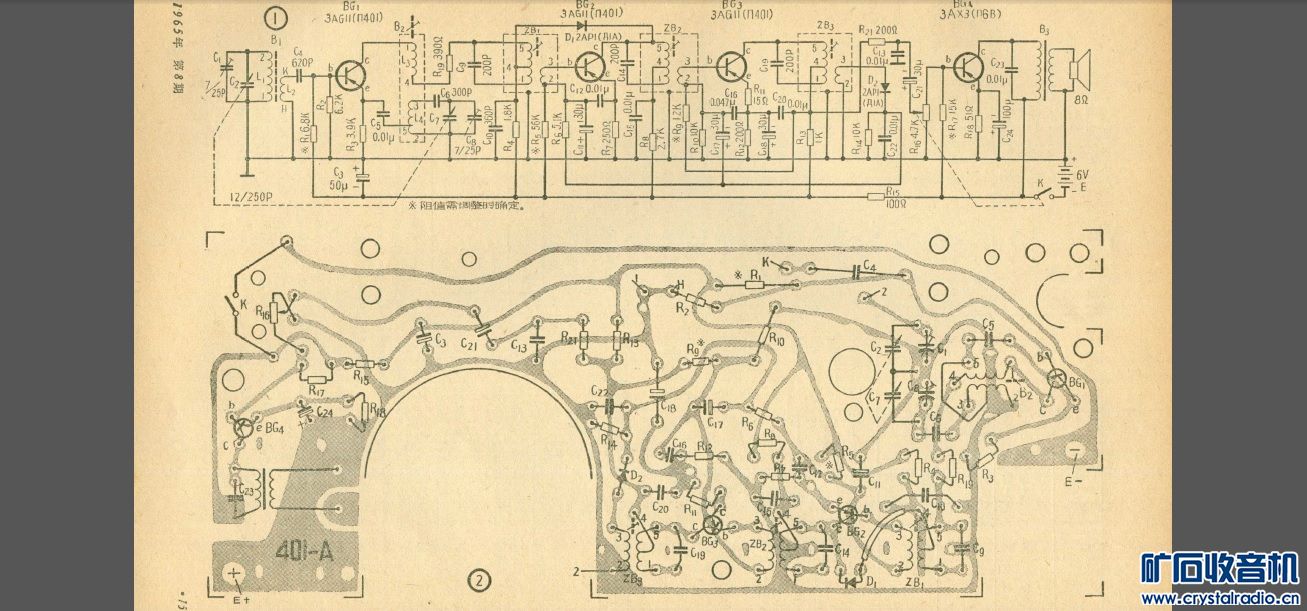

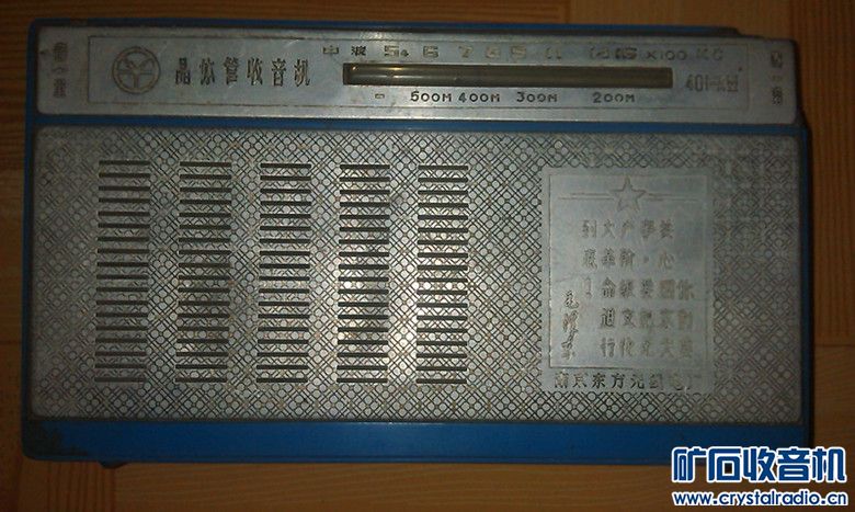

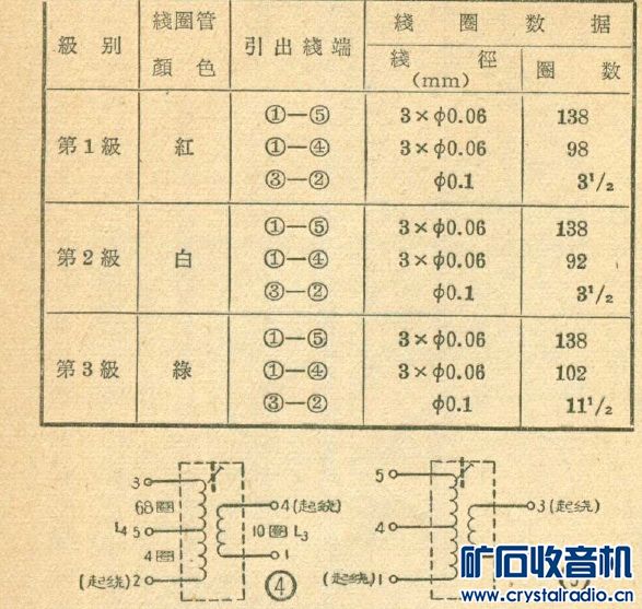

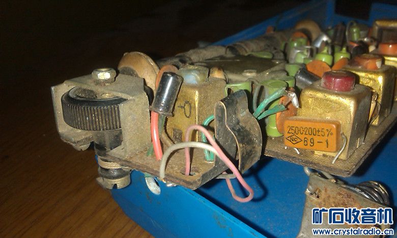

带语录的收音机红星401-A,哪位老师有它的资料啊。大家聊聊!中周是14毫米见方的。振荡线圈JT-0,三级中周JT-1\JT-2\JT-3

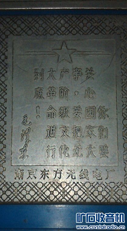

红星401-A应该是6几年的早期机子,语录是浮雕的。

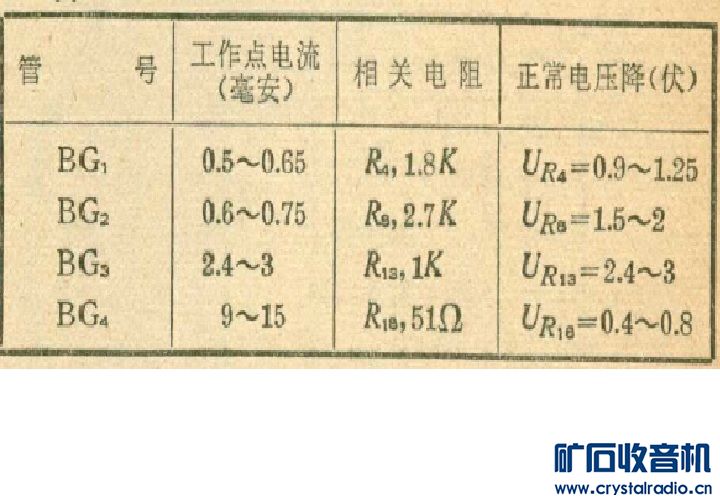

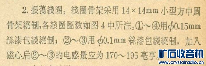

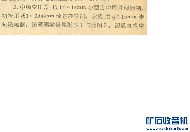

谢谢yan老师,能介绍一下这个中周和后来的TTF和SZP系列的区别吗

是,用的是甲类放大, 最后一级中放兼做低放

没有什么特别的,就是外形不一样罢了,参数应满足520-650微亨,振荡线圈170-195微亨,那上面的数据就是印错了,不可能是毫亨的。

后期出品的机子,功放部分很少采用甲类放大形式,甲类放大形式电源利用率太低。

估计是考虑成本!另一方面可以说明这机子是来复和超外差过渡机型!

居然省了输入变压器!

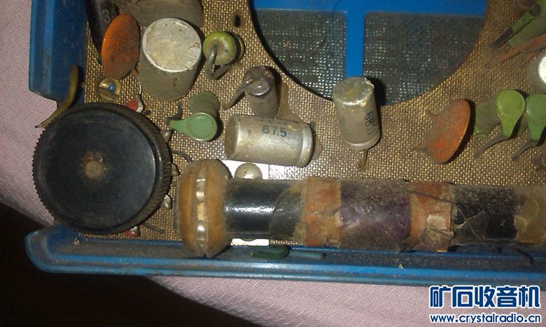

        看那电解电容是67和68年的,至少是68年的产品。那中周和振荡线圈很古老很怀旧。用电容耦合比用输入变压器节省成本,但效率不如输入变压器。功放使用甲类效率极低,可见那时的管子很金贵,如果用推挽两只晶体管的成本高啊。

       看见那第一中周前的云母电容标的是69-1看来是69年1月份以后的产品了。带语录的老收音机,古朴典雅。
