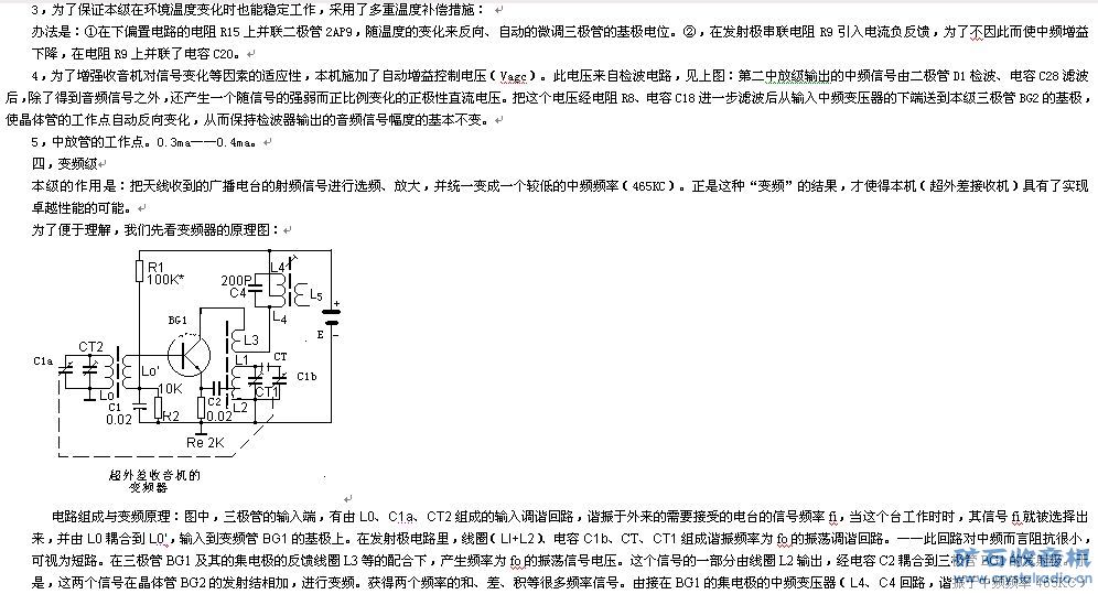

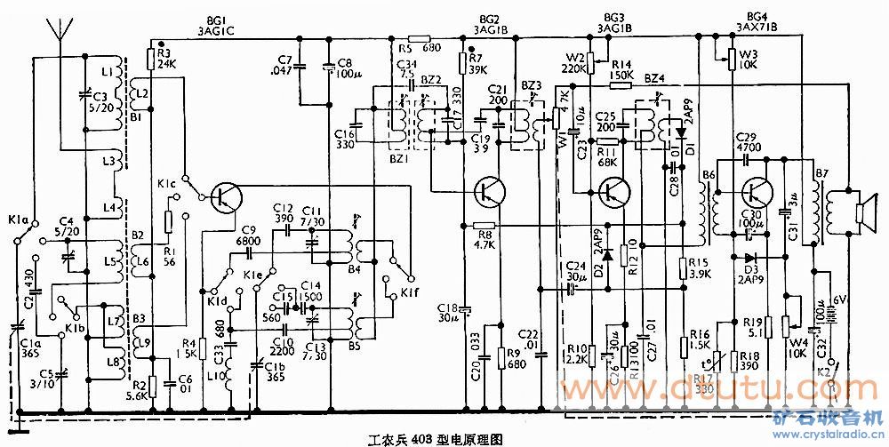

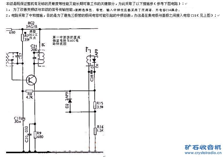

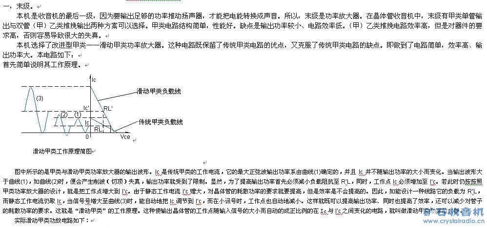

“工农兵系列”晶体管收音机是我国收音机中一个具有鲜明世代痕迹的产品,特别是“403”型极具代表性,这里简单介绍之,给有兴趣者参考。
这里采用了“贴图式”的办法发出。原因是:因为不能在文中插入电路图,只能用附件的方式附在后面,但是把全部电路都附在后面,又不方便阅读!

经典电路!4个管子搞3个波段,双调谐...
国家穷得发疯的时候,前辈们卷起裤腿干四化的产物

这机设计的可以说达到极致,曾修过这机效果和指标都很好。
发表于 2017-11-18 20:14:51 | 显示全部楼层
典型的中放兼来复低放滑动甲类功放电路。
