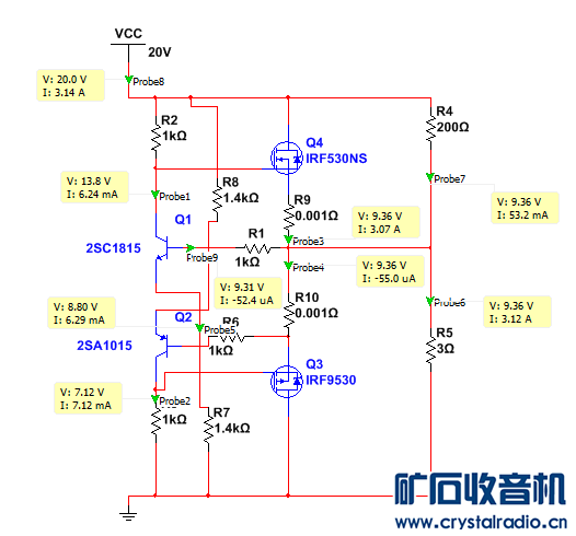

原理主要是通过三级管反馈来控制MOS管的栅压,从而提高中点电压的稳定度。
发表于 2013-8-23 22:51:29 | 显示全部楼层
楼主所指的双电源 是指OCL功放电路的正负电源 还是单单的两个一样的+VCC? 此电路我看不明白,+20V输入,双电压输出端在哪里?  20V电压直接流过200欧姆+3欧姆电阻,电路的功耗是否太大了?

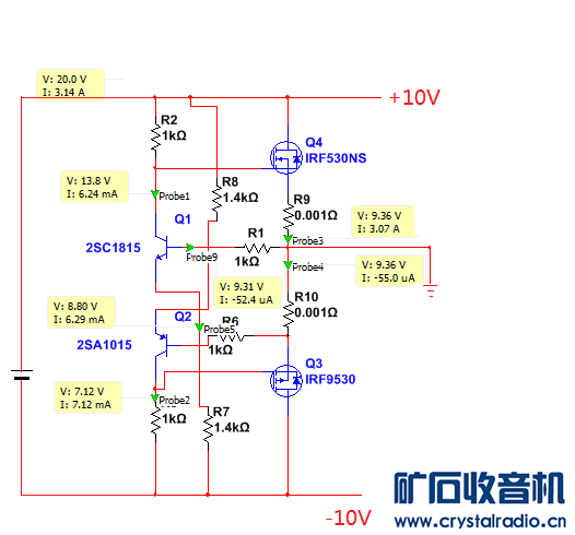

发表于 2013-8-24 10:48:00 | 显示全部楼层
DUZHONGHUA 发表于 2013-8-23 22:51
楼主所指的双电源 是指OCL功放电路的正负电源 还是单单的两个一样的+VCC? 此电路我看不明白,+20V输入,双电 ...
楼主的意思是这样的吧。他为了说明中点电压的稳定性,特意在正负电压间加了不同电阻的大功率负载。

发表于 2013-8-24 18:58:12 | 显示全部楼层
您修正的电路图让人一看就明白了,楼主的电路图标注不全,我理解能力差,一时半会看不明白。
 楼主| 发表于 2013-8-24 23:09:25 | 显示全部楼层
对,谢谢替我说明:)
 楼主| 发表于 2013-8-24 23:12:54 | 显示全部楼层
shiuyipyuen 发表于 2013-8-24 10:54
谢谢你帮助楼主作解说员
对,R4和R5为负载。
