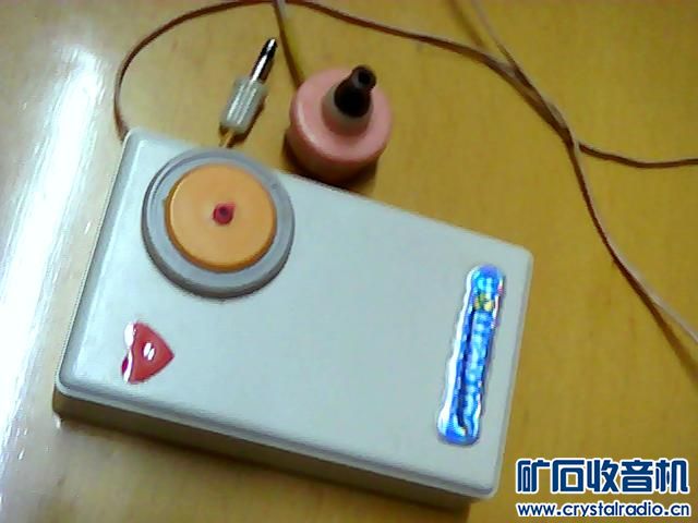

4
 楼主| 发表于 2013-8-22 23:24:28 | 显示全部楼层
机器的电路就是那个老掉牙的经典图了,没啥可讲。在调试再生时费了些周折,因为再生始终过强。后更换了管子才解决。我在无锡市区,接受环境一般。该机可接受十几个台,声音清晰洪亮。由于是用摄像头拍的,可能不太清楚,望大家原谅吧。

是NPN硅管的?

发表于 2013-8-23 07:15:47 | 显示全部楼层
机壳漂亮,不知是什么壳子。
发表于 2013-8-23 07:57:22 | 显示全部楼层
真的是一件十分完美的艺术品!看到了四只电阻。怎么这么多呀?

 楼主| 发表于 2013-8-23 08:53:32 | 显示全部楼层
mcuhk 发表于 2013-8-23 01:09
是NPN硅管的?
管子用的是3AG14大头管,堪比草帽管。
 楼主| 发表于 2013-8-23 08:57:31 | 显示全部楼层
喜欢大红袍电阻,可又找不到相应的阻值,便串联了一下。
