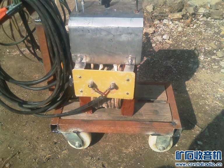

用7.5KW电机铁芯定子做焊机,电流在80A到180A电流7档可调,效果不错,全是用的铜线,比买的小焊机可沉多了,真材实料。

发表于 2013-8-22 22:12:43 | 显示全部楼层
初级和次级分别用多少匝?焊接时电压的骤降特性如何实现?

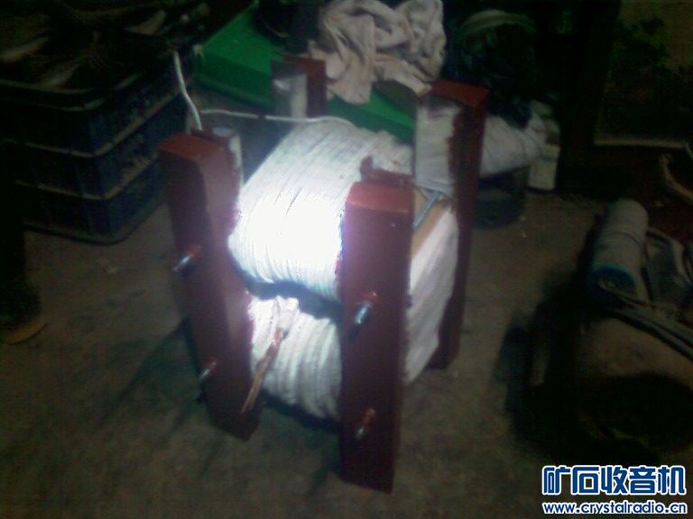

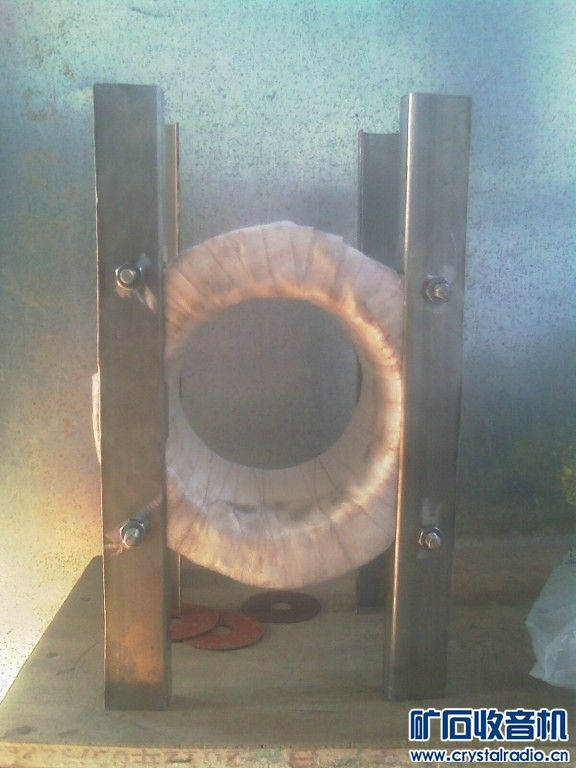

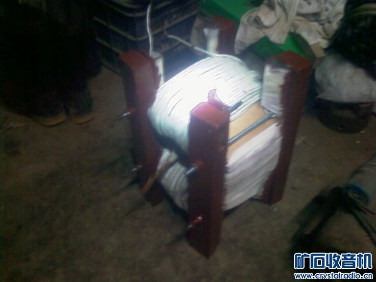

 楼主| 发表于 2013-8-22 22:21:16 | 显示全部楼层
我是绕到初级230匝,测一下励磁电流,原想到1A 以内就可以,没想到空载电流不到0.7A,次级65匝,空载损耗小,噪音也小,线圈分两边绕,初级分两边绕,一边绕230匝(20匝抽一个头),另一边绕120匝(20匝抽一个头),次级全绕在120匝那边,这样初次级分开,就有漏磁了,最小电流80A ,最大能到180A。
 楼主| 发表于 2013-8-22 22:23:42 | 显示全部楼层
淋湿的水滴 发表于 2013-8-22 22:16
创意不错 为什么没有浇柒呀?
浇了两桶漆呢!车上的你细看,后期改了三次,但是匝数没有,绕法没变,分两柱绕的
发表于 2013-8-22 22:32:42 | 显示全部楼层
一边230另一边120,那初级就是350了吧,两20抽头就能实现7档了吗?初次级分别用多大的线呢?
 楼主| 发表于 2013-8-22 22:38:14 | 显示全部楼层
不是350匝,230那边减20匝,120那边加20匝,用来调耦合效果,这样就调整电流了。
