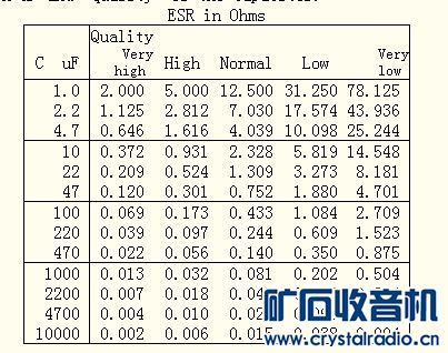

只怕
现在高仿的防爆纹和真的没有区别,外壳也是,电容外皮上的“白色竖条” 有人说印刷清晰是真的,我就认真看过made in 日本的二手电源,大部分确实白色竖条很清晰,也有一些不够清晰的,但是可以肯定电容是真的。所以这个从外皮现在也无法分辨真假,因为真品也有批次印刷不好的!
如图的白色竖条
这里有个关于这个表的说明网址是 kakopa.com/ESR_meter/

1 先看看防爆纹,看字体 等外观。
2 测试漏电流,容量等。用电桥也可以测试ESR
  淘宝上也有专门diy测试工具
其实看电容的好坏。就是看内在的做工就可以了。我的去电容壳的方法有点危险就不推荐了。,自己琢磨吧。还有电解液的成分据说是硫酸,有腐蚀性的。去掉壳后就可以看到内部电极。esr值的大小,关键看电极的引出线。多动手,比较,实践出真知。

测试漏电流,这个工具一般人没有啊!!
容量倒是可以测量,貌似库存久了容量会减低不知道是不是真的?还是包一身假外壳里面是国产容量小的电容??
diy制作的ESR这个不一定准确,就是好几百上千的电桥每年都最好需要校准一次。
拆电容我喜欢,只是没有做过,我想试试个国产的再试试个进口的,看看里面是不是一样
