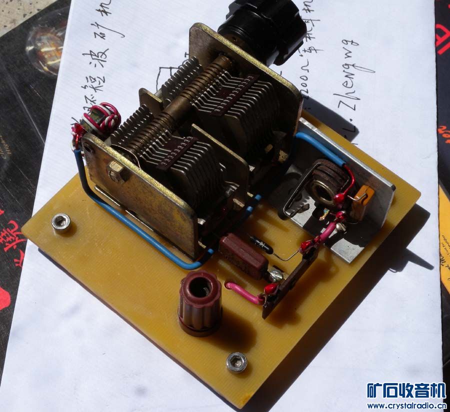

发表于 2013-8-19 19:59:39 | 显示全部楼层 |阅读模式

什么型号的磁环?
发表于 2013-8-19 20:09:23 | 显示全部楼层
请教一下:磁环的作用是什么?这种磁环在日光灯镇流器里见过
发表于 2013-8-19 21:17:55 | 显示全部楼层

发表于 2013-8-20 08:13:02 | 显示全部楼层
重点---关注磁环----------??
请楼主介绍磁环参数,或者从何处取得?
发表于 2013-8-20 08:26:42 | 显示全部楼层
从图上看像是31磁环,按12匝双线并绕计算,可能是400导磁率中波磁环。
做短波机要用40~100导磁率磁环。比如友谊电子的31直径100导磁率NX(镍锌)磁环,0.5~0.8漆包线,覆盖短波4~18MHz绕9圈,配用360P可变。
发表于 2013-8-20 08:38:14 | 显示全部楼层
磁环是封闭磁路,受铁磁环境影响小,与磁棒一样有频率特性。
高频磁环是NX镍锌材料,中波磁环为400导磁率(低限),短波磁环为40~100导磁率,短波磁环绕制的线圈Q值高。矿机线圈绕制中,一种北京798产的NX-40(40导磁率)直径37毫米磁环可以绕出1000Q的中波线圈。

发表于 2013-8-21 08:33:55 | 显示全部楼层
短波矿机比中波机制作更容易,线圈用粗漆包线在小药瓶上绕十几圈就行。
频率高端谐振阻抗高,不容易混台,建议信号弱地区的矿友做短波矿机。
