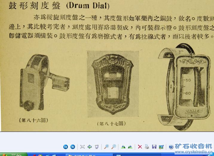

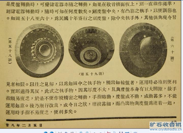

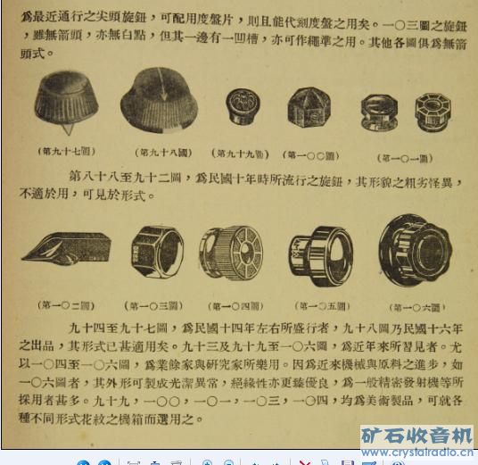

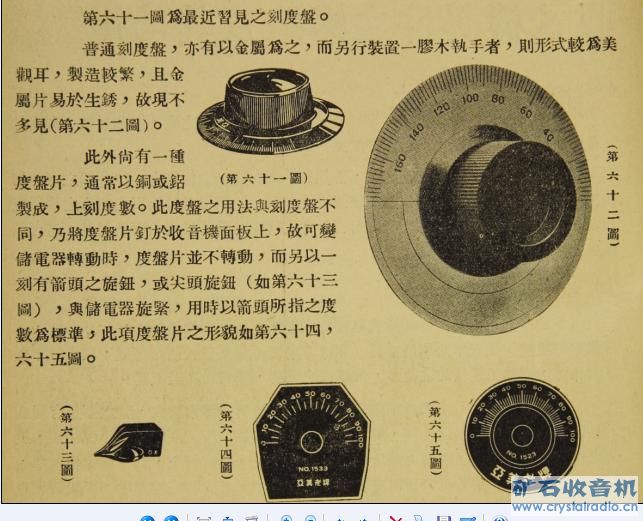

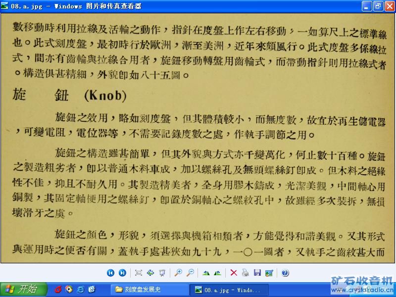

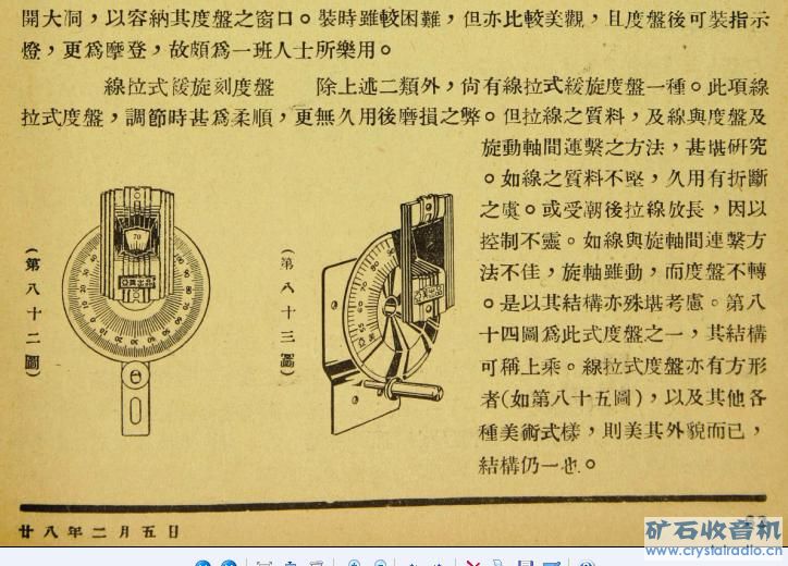

转载一篇《中国无线电》1939年的一个连载,叙述了收音机刻度盘和旋钮的发展历程,具有一定的参考价值。
01a.JPG 01b.JPG 02a.JPG 02b.JPG 03a.JPG 03b.JPG 04a.JPG 04b.JPG 05a.JPG 05b.JPG 06ab.JPG 07a.JPG 07b.JPG 08a.JPG 08b.JPG 09ab.JPG

第75图的美制齿轮缓动,以其20:1的角度变换,极具使用价值,惜乎几十大洋(合数千元?)挡住了普及之路。
