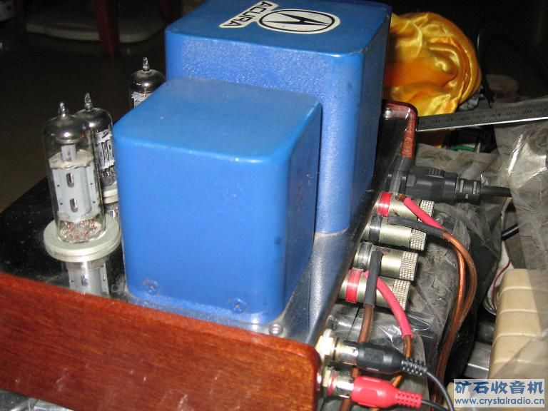

发表于 2008-6-29 23:30:52 | 显示全部楼层 |阅读模式

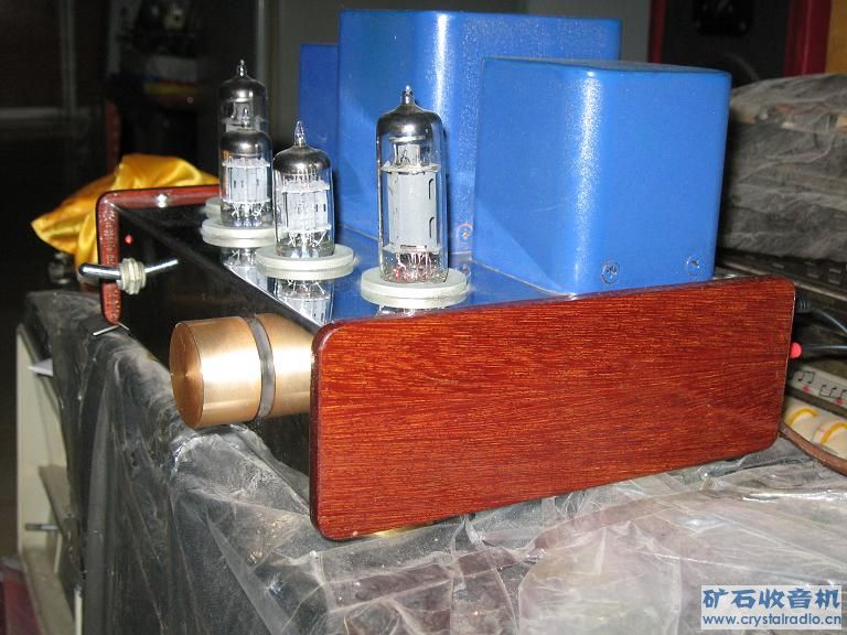

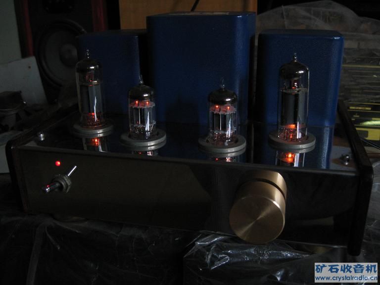

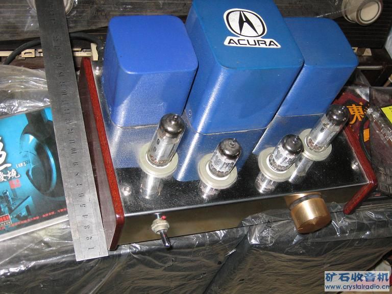

尺寸:宽:25cm,深:18cm,高:16cm,前置胆用12AU7两级推6P1.电源和输出牛自绕.

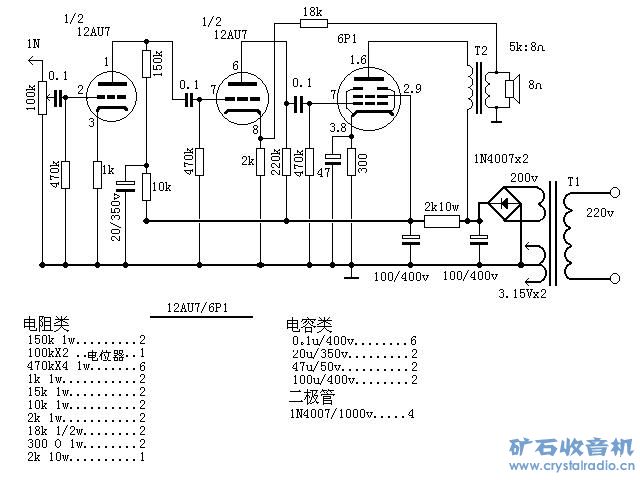

发表于 2008-7-2 12:53:00 | 显示全部楼层
可以上图吗?(电路图和底面图\多图)

 楼主| 发表于 2008-7-2 14:56:48 | 显示全部楼层
原帖由 3AD18 于 2008-7-2 12:53 发表
可以上图吗?(电路图和底面图\多图)
可以的,请稍候,我照了相上传.

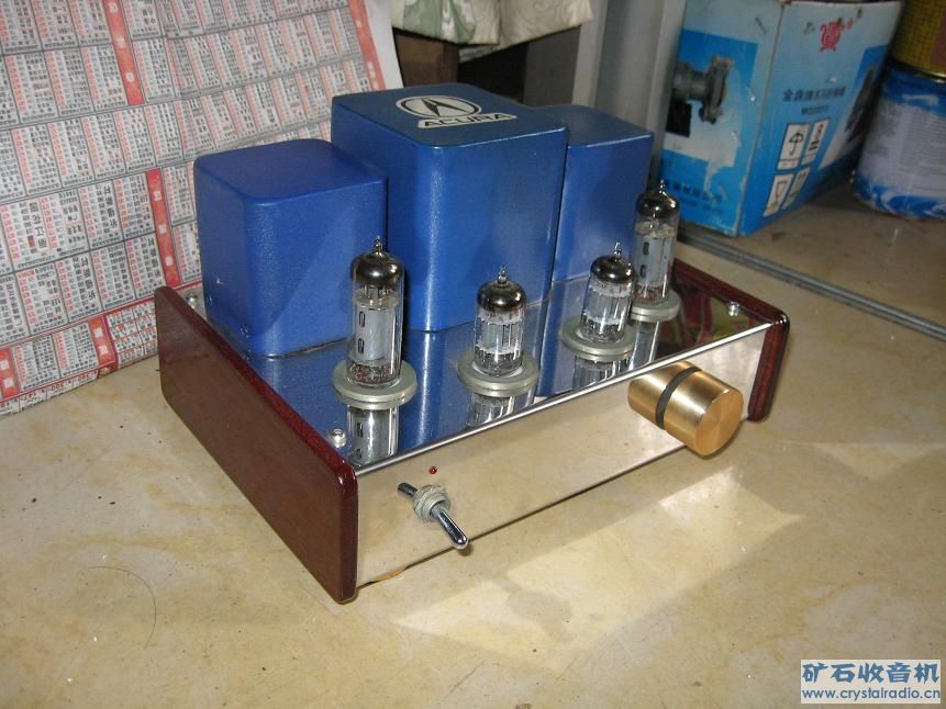

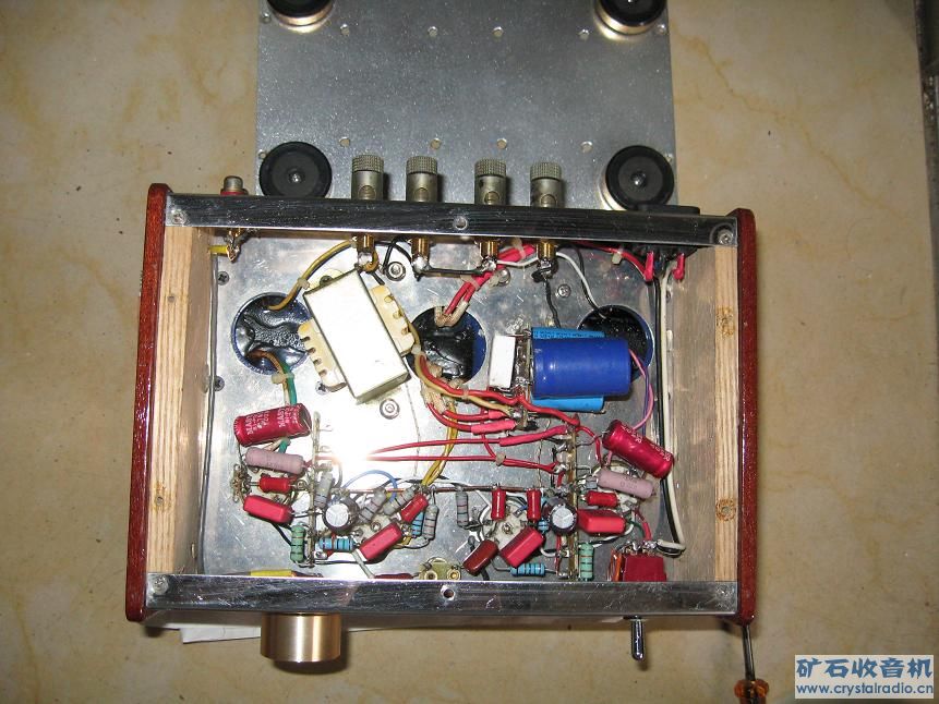

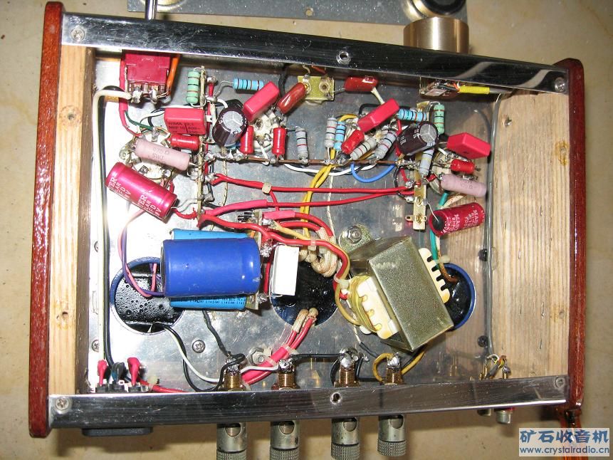

 楼主| 发表于 2008-7-2 15:49:44 | 显示全部楼层
电路图[后加了扼流圈],和机器内图,[有点乱].
[ 本帖最后由 胆大包天 于 2008-7-2 16:41 编辑 ]

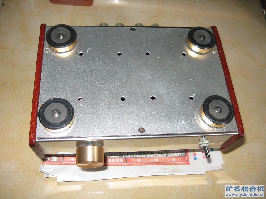

 楼主| 发表于 2008-7-2 16:30:40 | 显示全部楼层
6P1胆机的脚,
[ 本帖最后由 胆大包天 于 2008-7-2 16:53 编辑 ]

 楼主| 发表于 2008-7-3 23:29:48 | 显示全部楼层
原帖由 wulib 于 2008-7-3 22:24 发表
输出牛用什么呢/??参数有呼..不知声音如何/?
声音不错,推一对:"Rogers-LS33"6寸半书架箱卓卓有佘.输出牛自绕,铁芯19x30mm,初级0.15线绕3125圈,次级0.71线绕136圈,--------5K:8欧,,气隙0.1mm,次级3夹2初级绕制.
