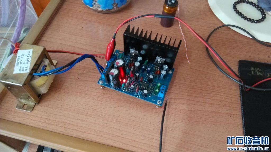

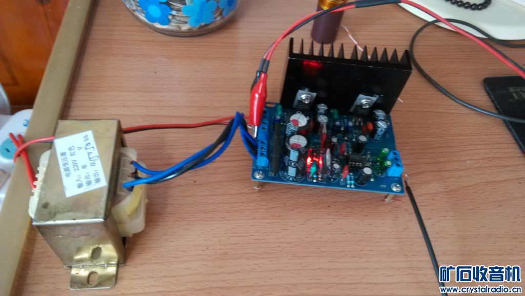

前些天焊好了板子,一直没有变压器,趁周末跑了趟电子城,
双15V50W,卖牛的老板要30不肯优惠, 想着反正就买一个,算了不计较
回家接线试机,发现317、337稳压电压太高,快17V了,加大R2电阻电压回到14.5V
好了接喇叭,接电脑,开机,“啪”。。。逃不脱的开机冲击,开QQmusic, 那个声音直接像在砸玻璃, 电脑没关小音量,
两小喇叭失真让人受不了。 2%音量一切ok。。。耶

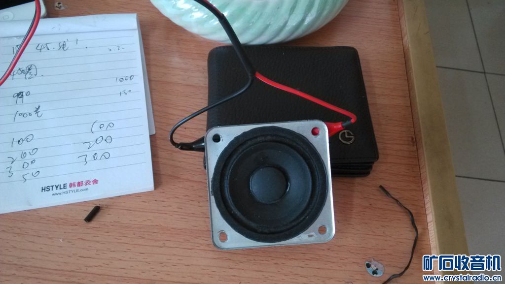

声音不好说,就两小喇叭听不出太多东西,反正低音是没有的,高音到时很充足,人声清晰,无声状态下耳朵贴近还是能听到
嗡嗡声,这个估计是电脑做音源的问题。

bose 的车喇叭
bose 的车喇叭
发表于 2013-8-18 17:37:41 | 显示全部楼层
运放和功放最好分开供电。
发表于 2013-8-18 17:43:08 | 显示全部楼层

 楼主| 发表于 2013-8-18 17:52:11 | 显示全部楼层
阳光大盗 发表于 2013-8-18 17:37
运放和功放最好分开供电。
稳压就是专门供运放的, 1875直接用交流15V整流后供电的
你是说要用2个电源供电,那怕是太麻烦了吧?
另这个好热,散热估计的上70度。。。

发表于 2013-8-18 19:06:09 | 显示全部楼层
单薄的散热片看了让我寒心,室温35度10%音量15分钟后散热片恐怕达到80度以上
发表于 2013-8-18 20:40:30 | 显示全部楼层
我知道稳压是为运放供电的,但会影响音质。你的散热有点小,虽然70度也没问题,但推大点的喇叭可能会更热,小心。
发表于 2013-8-19 18:53:07 | 显示全部楼层
小喇叭看着不错!
发表于 2013-8-19 19:42:01 | 显示全部楼层
要加一个喇叭保护电路才行。
发表于 2013-8-19 22:16:52 来自手机 | 显示全部楼层
加个继电器延时一下就无开关时啪一声啦
发表于 2013-8-23 11:06:29 来自手机 | 显示全部楼层
1875这点散热远远不够,我1875的板子,散热比你这个大都烫的不行
发表于 2017-2-13 21:37:34 | 显示全部楼层
喇叭不行朋友,最低搞个5寸玩玩。
