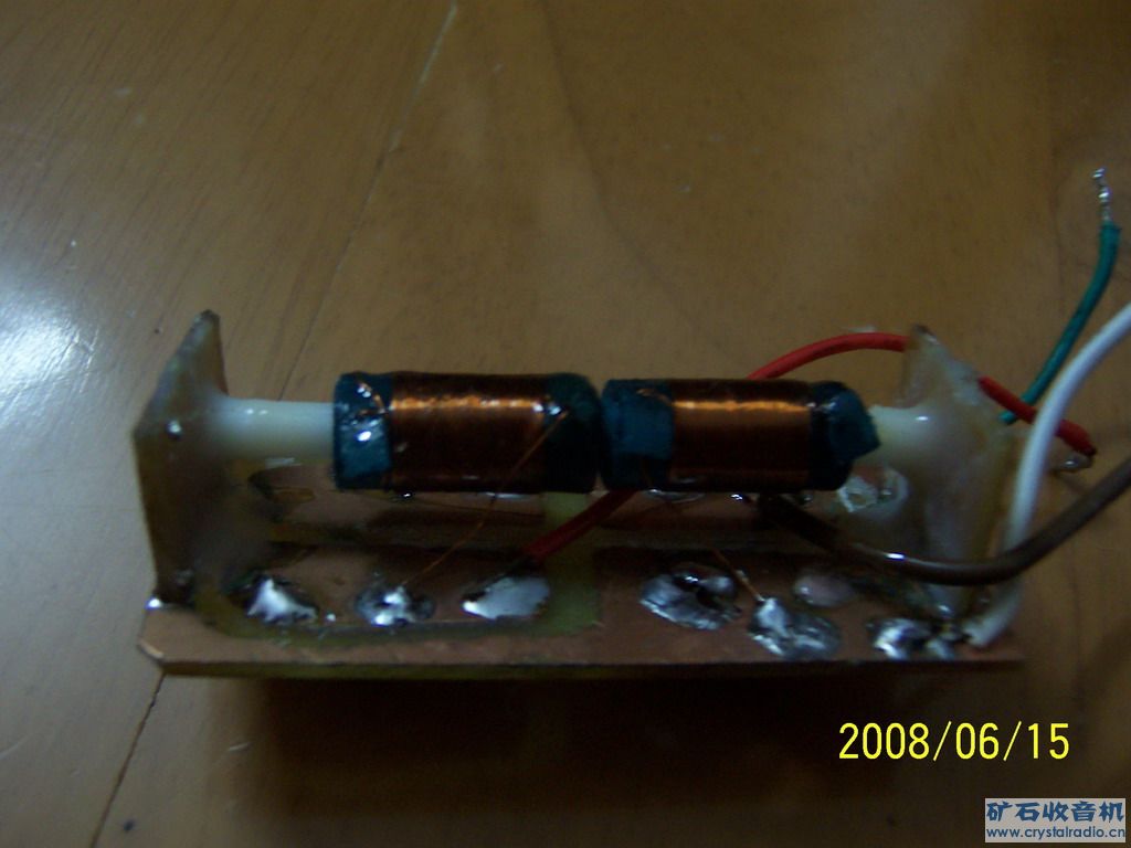

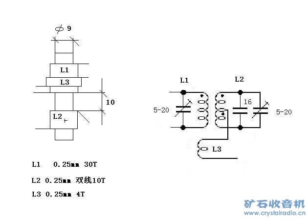

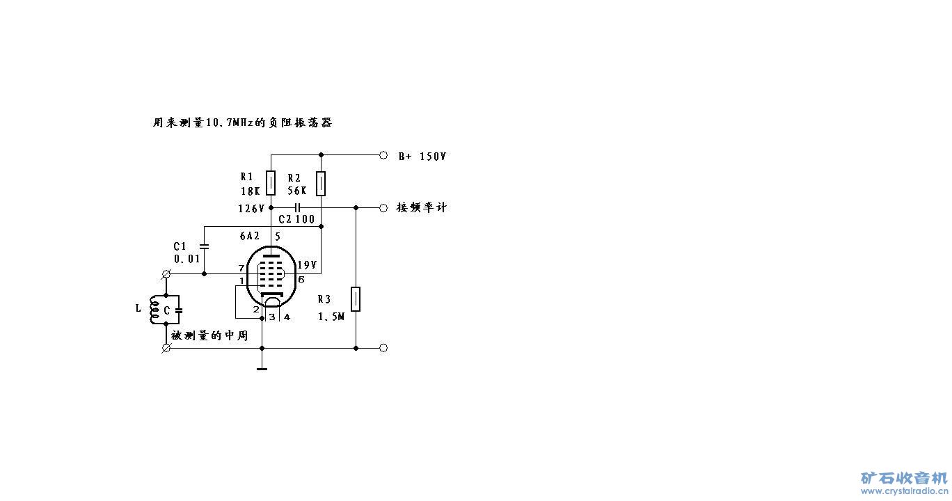

做了一个负阻振荡器
用5-20半可调做成调容的,用直径9mm元珠笔杆做线圈管.

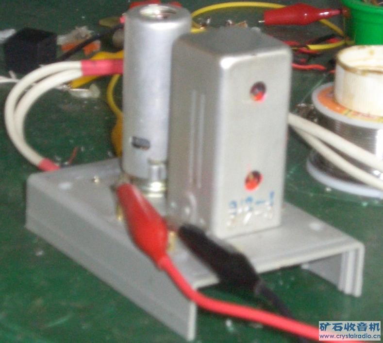

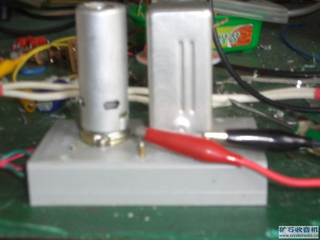

用465中周测量
用465中周测量

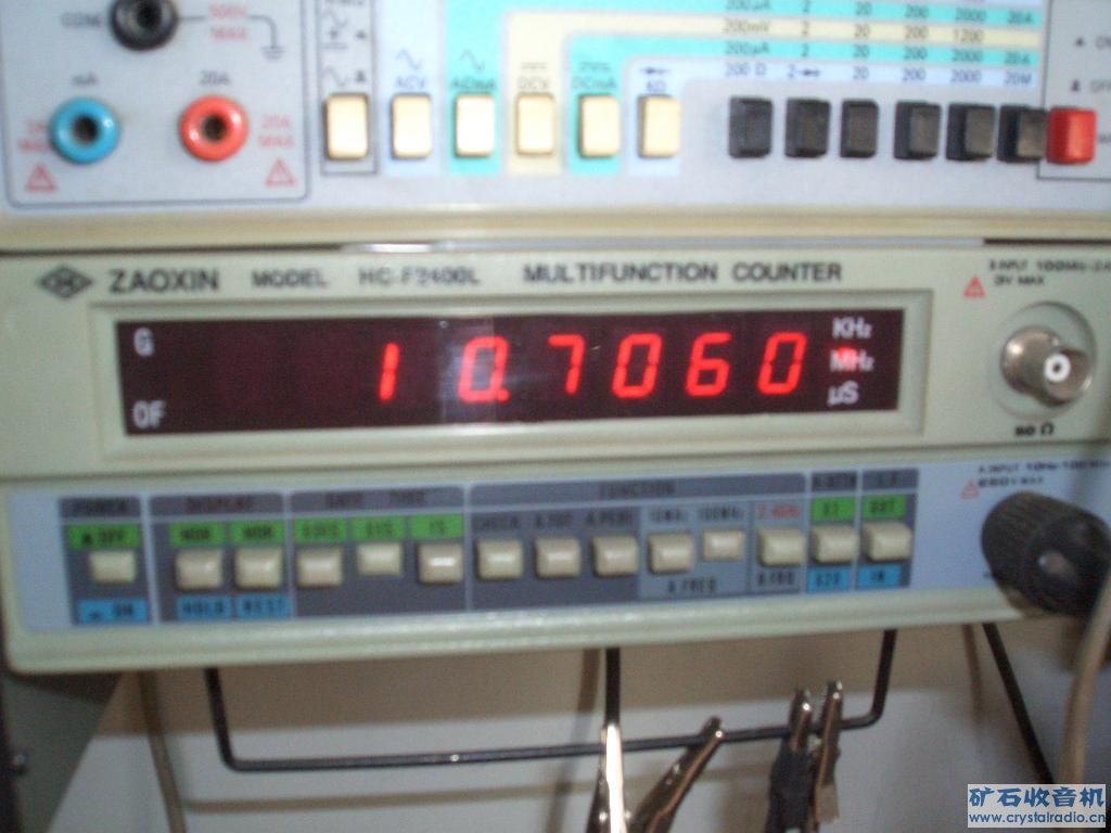

频率显示
频率显示

经过测量的显示
经过测量的显示

不错!
参数能不能介绍一下,多少圈,线圈间距是多少?电容是多少P的?谢谢!
 楼主| 发表于 2008-6-29 20:45:48 | 显示全部楼层
原帖由 siyin 于 2008-6-29 19:46 发表
这个是用于鉴频的中周数据

发表于 2008-6-29 23:14:09 | 显示全部楼层
原帖由 1940115 于 2008-6-29 20:45 发表
这个是用于鉴频的中周数据
线圈L3只有4圈是不是少了点?颇多资料在9-10圈的.

发表于 2008-6-30 01:55:08 | 显示全部楼层
原帖由 胆大包天 于 2008-6-29 23:14 发表
要看次级的圈数而定,一般不超过次级的的一半。仅是个人理解。
次级的圈数要比初级的圈数少。这也仅是个人理解。

发表于 2009-10-31 11:29:33 | 显示全部楼层
请教楼主老师
您提到的“用5-20半可调做成调容的”
是这个图中的那个呢?
发表于 2009-10-31 13:48:19 | 显示全部楼层
FM中周,记号。
发表于 2009-10-31 13:56:52 | 显示全部楼层
非常好!请问:6A2可以用别的代替吗?还有中放的线圈参数呢?
