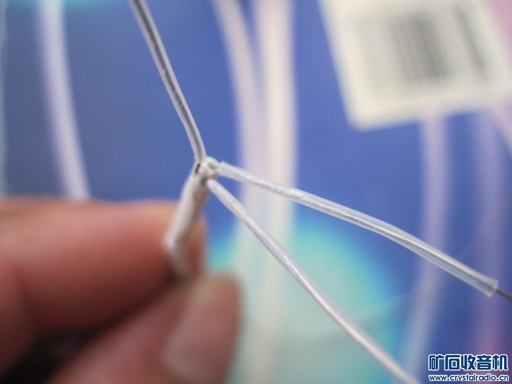

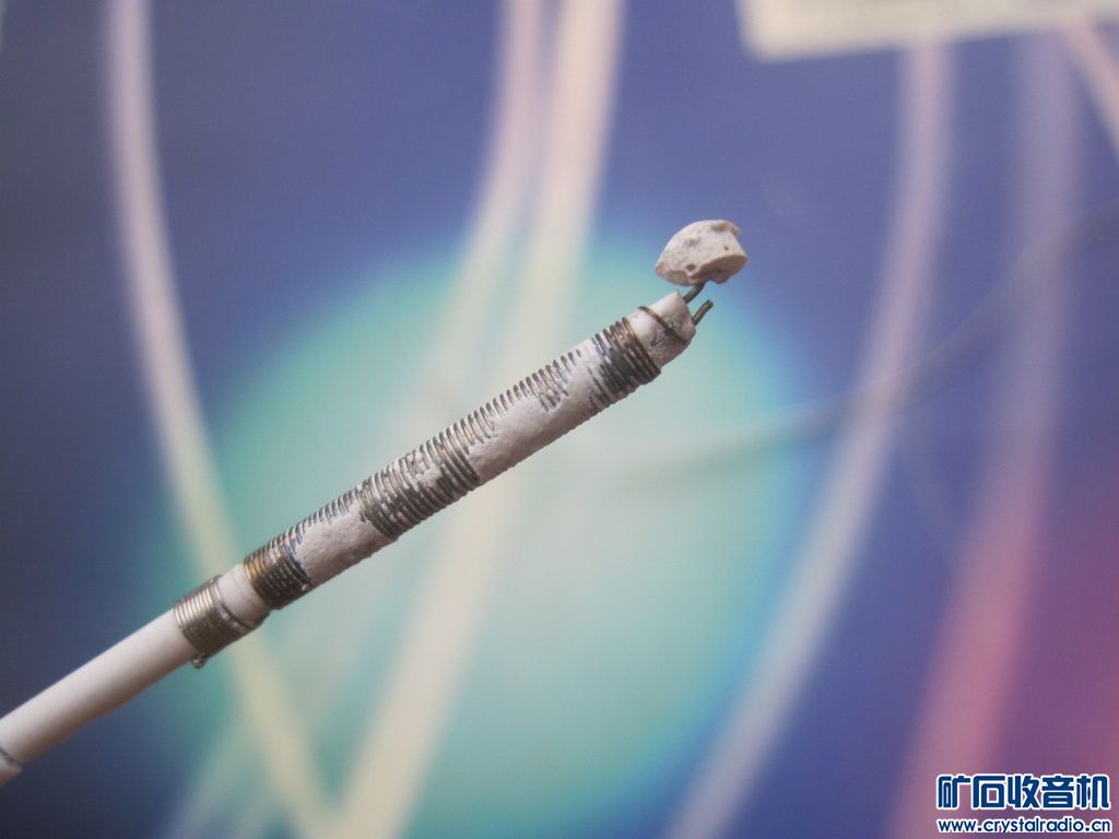

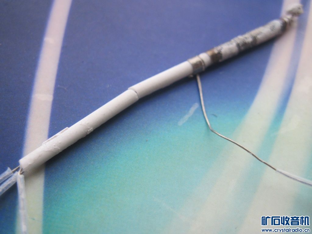

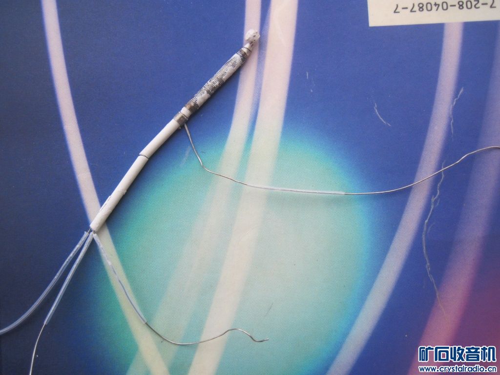

这A1322发热芯是10元钱买的,买回来发现与手上焊台不符,反正烂了,也一直不知道里面到底长啥样,拆之!欢迎赐M币。参数:发热芯阻值约17欧,测温阻值约3.5欧。跟进口A1321发热芯似乎刚好相反,进口发热芯阻值约3.5欧,测温阻值约45欧。

发热芯最前端是测温元件,内部有3跟线,其中2跟是测温线。

怎么个不符,阻值还是体积;据我所知1322和1321芯阻值不一样,不能代换

这个不错,学习了,外面一圈是加热的吧?里面是热电偶
