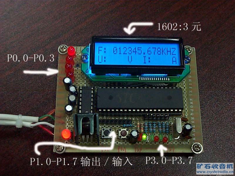

发表于 2008-6-28 23:44:12 | 显示全部楼层 |阅读模式
用STC2052做的学习板,能完成流水灯、数码管动、静态显示等一些初学入门要接触到的程序。有点简单,但用起来感觉不错。

看着不错.USB口只是供电还是同时具备USB-232转换以实现程序的下载?
发表于 2010-11-9 16:56:18 | 显示全部楼层
原帖由 zhqi2ky 于 2010-11-9 16:40 发表
我也有一个STC, 也是洞洞板。
好漂亮.1602是袖珍的吗?只要3元?
发表于 2010-11-9 17:57:34 | 显示全部楼层
淘宝买的,当时感觉便宜,买了几十个。

 楼主| 发表于 2010-11-11 19:03:14 | 显示全部楼层
这条线是供电、下载二合一,省去单独供电的线。

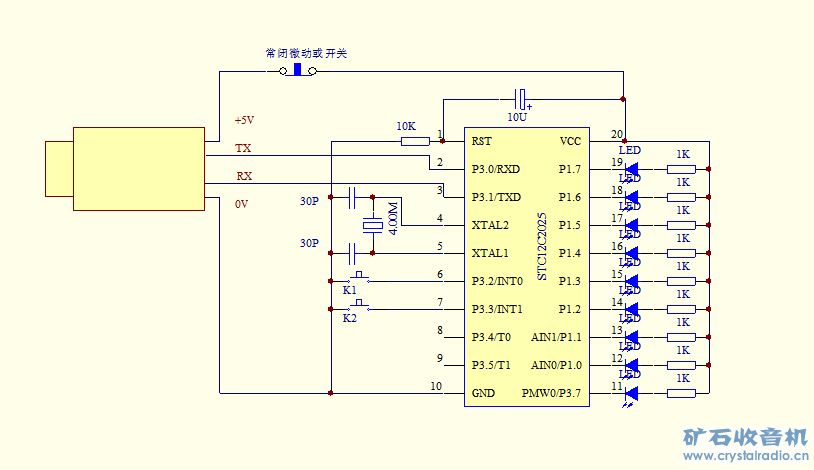

 楼主| 发表于 2010-11-15 20:02:05 | 显示全部楼层
对不住啊!这个板子早就拆了。不过电路还是很简单的,下载的关键是象U盘的接头,这个是网上淘的,里面的芯片是PL2303,是USB转串口。只要把里面的TX接STC单片机P3.1,RX接P3.2(大概是这样子,不记得是怎么接了。若不行反接试一下,一般没有问题),电源正接单片机VCC,电源负接U单片机地就可以。下载方法按照STC单片机下载方法就行了。能做到下载、供电两不误。
 楼主| 发表于 2010-11-15 20:20:49 | 显示全部楼层
简单画个原理图,单片机只限STC系列。其它种类的不能用,用了也白用。
