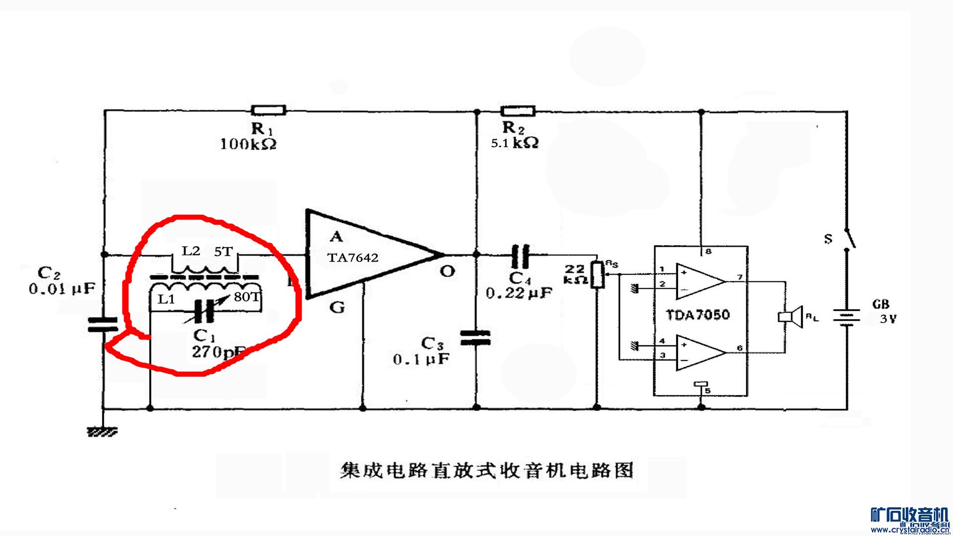

楼主: lalapany
无意中翻出初中时劳动技术材料里的ta7642,于是做了个收音机

手绘的电路图比较工整,不错
发表于 2013-8-15 21:44:02 | 显示全部楼层
电路板布线很像用计算机设计的

电路板布线很像用计算机设计的
是用sprint50来的!没有激光打印机,只能照着手描到覆铜板上!
