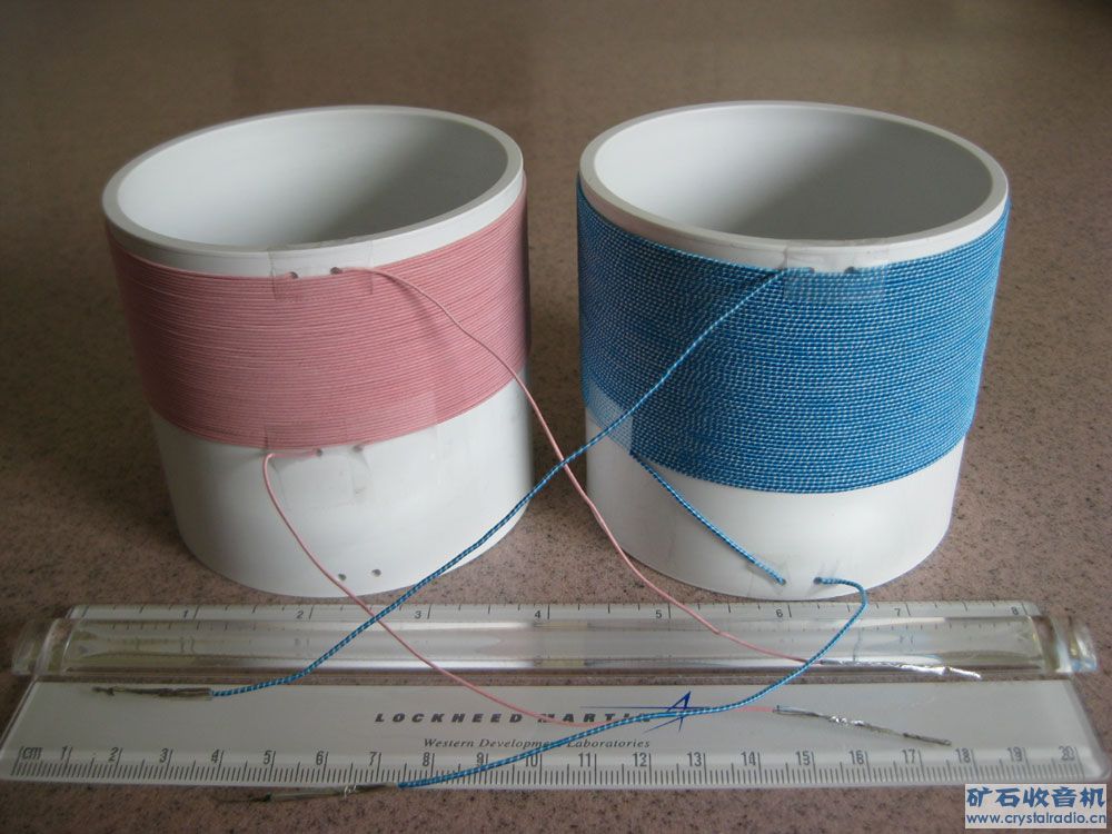

同样股数和线径的李兹线,西子牌的李兹线比较硬,导线直径大了不少(可能是双层丝包的缘故吧)。
按理说双层丝包绝缘的导线间距离比较大,绕线圈的质量应该好一点,但是在 Q 表测量的结果,同样是 660 股的线,Kerrigan-Lewis 公司的比西子牌的 Q 值高,其余 330 和 175 股的相差很少。Q 表没有校正,因此 Q 值不一定准确,但是在同样条件下两种产品作比较还是可以的。

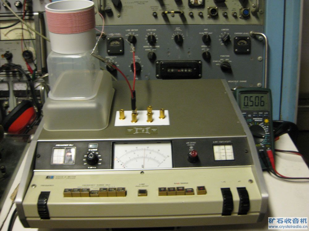

为了避免本地中波电台的干扰,测试频率的选择在几个频率上故意避开 100 的整数,线圈垂直放置。Q 表非常灵敏,人体离开线圈 1-2 英尺,对测量都有影响。可变电容器偏移 0.1 pf Q 值就明显变化。在 4.5 英寸的线圈中间放入一个 3.5 英寸的苯乙烯圆筒,Q 值就下降很多,可见空心线圈的质量会更好。
Q 值超过 1000 的时候,只能用仪器后面的外接电压表插座连接数字式电压表测量。但是
Q 值 1000 的时候,电压表指示是 0.965 V,少了 0.035 V(应该是 1.000 V)。我没有校准电表,只是作大约的推算:例如数字表读数是 1.080,Q 就是 1080 + 35 = 1115

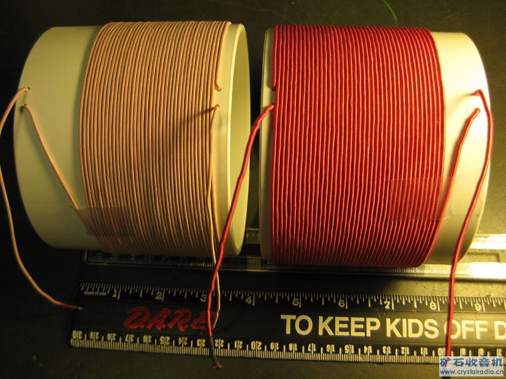

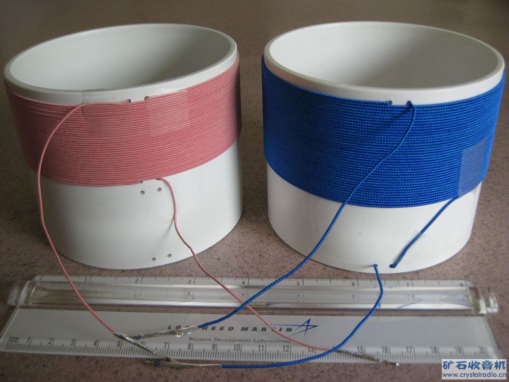

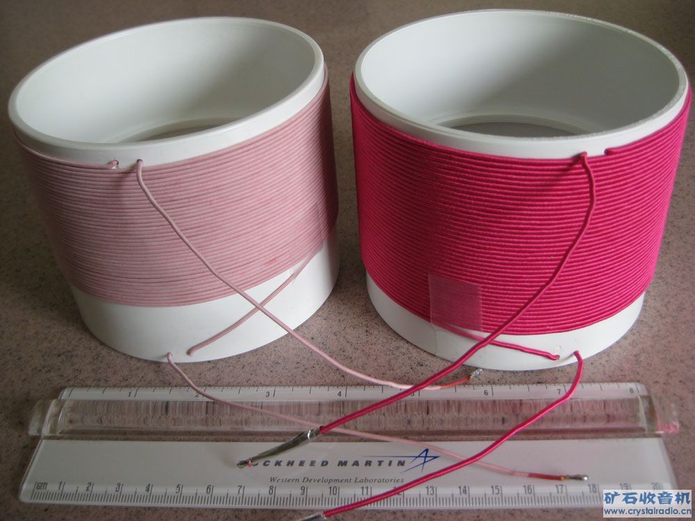

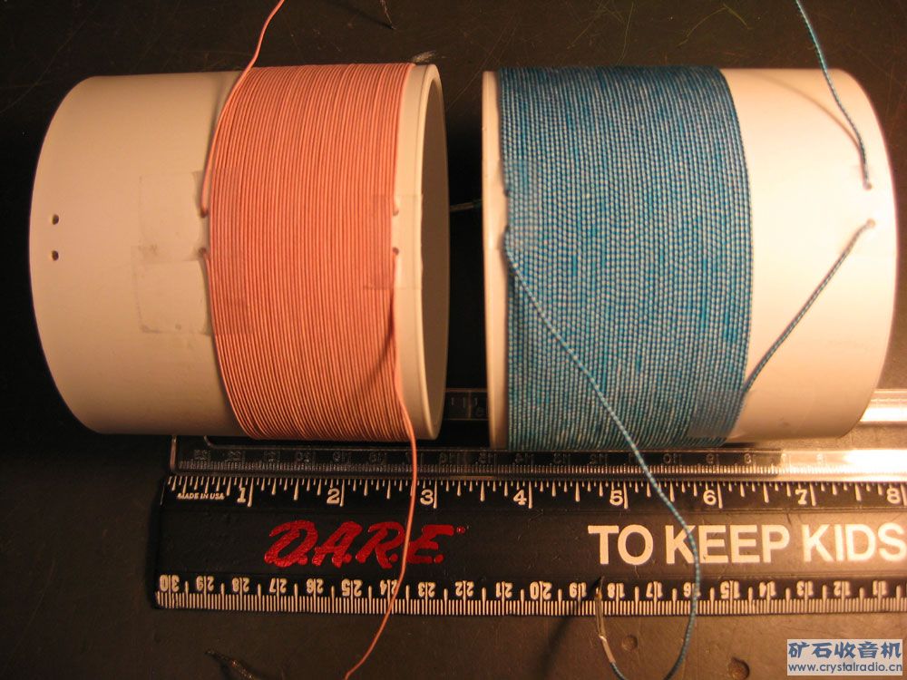

下面的线圈照片里,左边线圈用 K-L 多股线,右边线圈用近似的杭州西子多股线。
