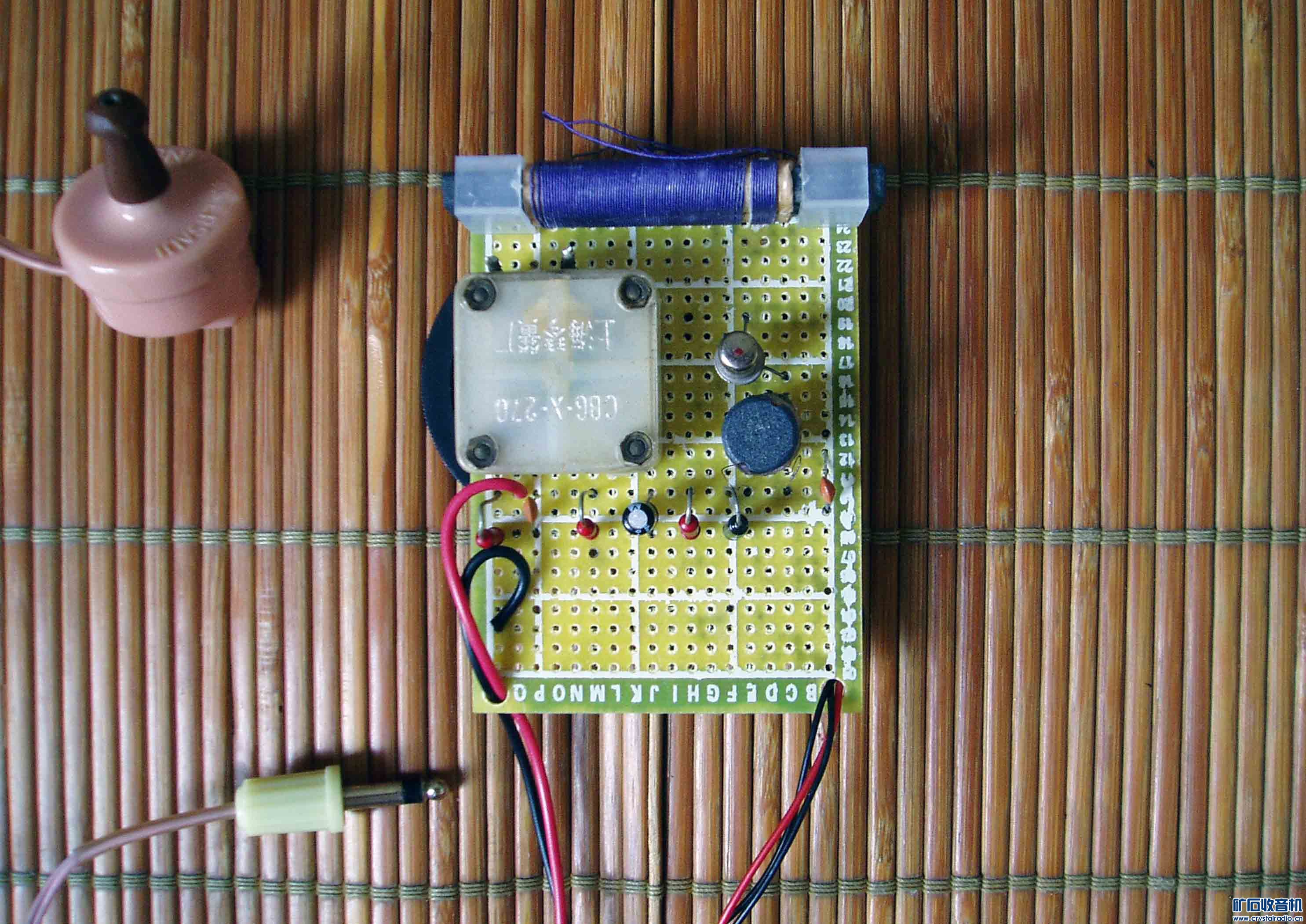

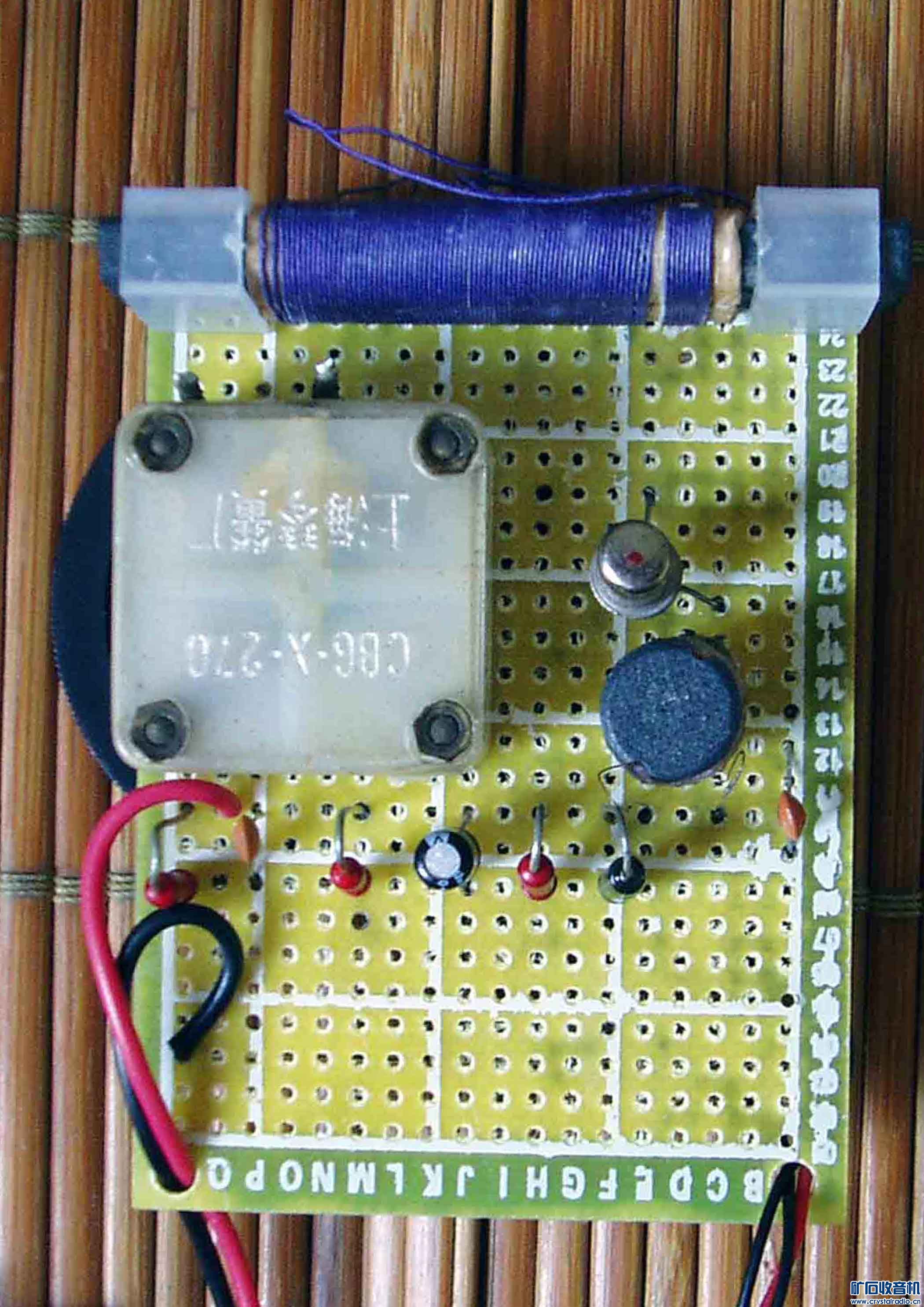

天气太热,星期天也不想外出,这个周日做了台68-1,好好的怀了一把旧,效果挺好,比早些时候做的636电路的单管机灵敏度要高,声音也更大,基本都是用的老件,密封单联是正宗的68-1用的产品,熟悉68-1的朋友应该清楚,也算得上是稀罕物了 。电池也是按68-1的做法用的电池扣,6V叠层电池,元件布局完全按68-1的做法,美中不足的是图省事没用印刷电路,下一步一定要做个印刷电路板的68-1。现在外壳还没有合适的,先裸着吧。

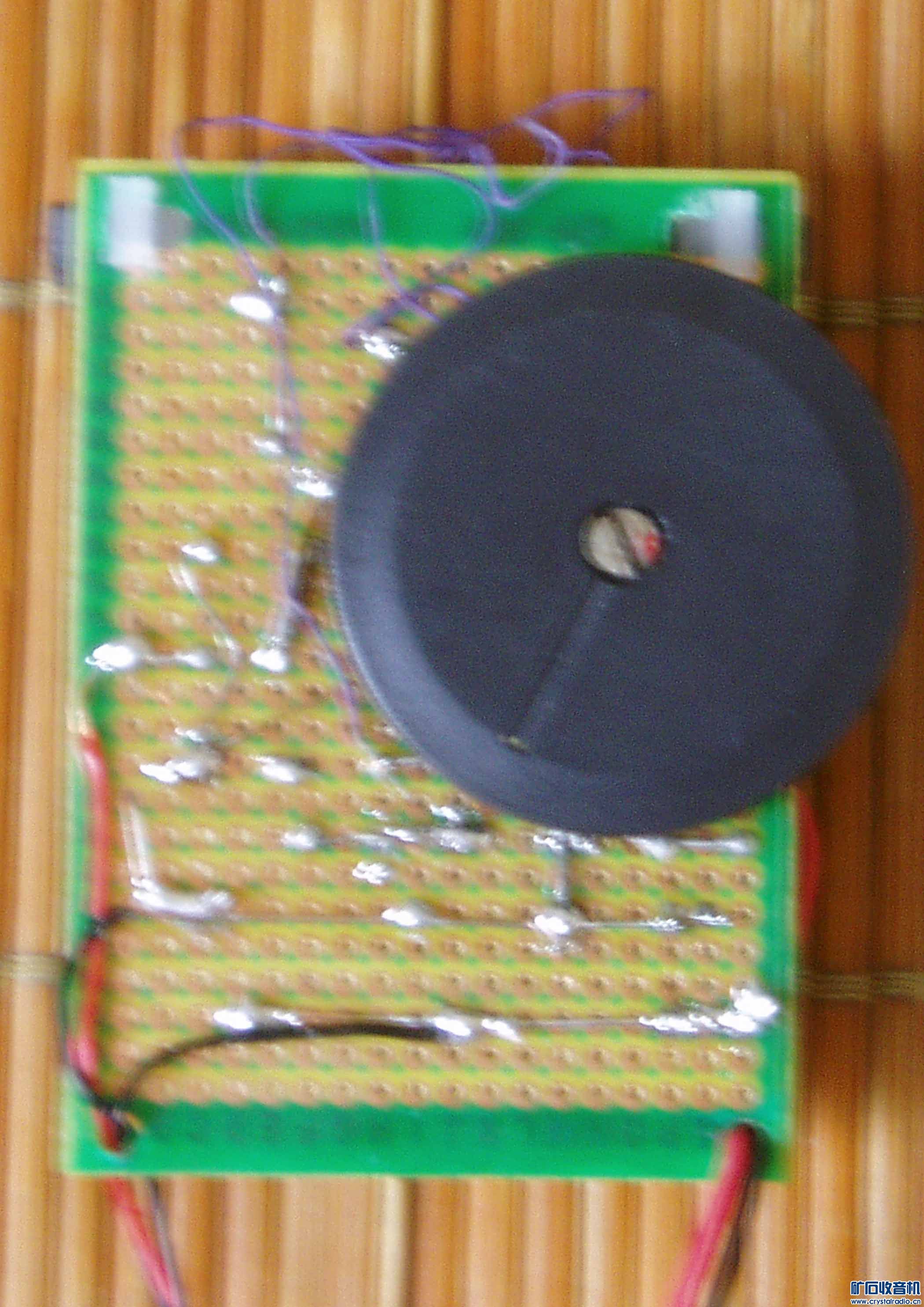

 楼主| 发表于 2013-8-12 09:57:04 | 显示全部楼层
补张清晰点的背面图片。
发表于 2013-8-12 10:01:56 | 显示全部楼层
68-1的灵敏度及低端效果要比636强出很多。我装的68-1嫁接在拆去前级的海燕161上,拼了个四管机,效果不错。蛮好玩

请楼主详细介绍高频变压器的制作材料数据及方法,

我是用工字磁芯自己绕制得,0.08的漆包线,初级200匝,次级300匝,先绕初级,后绕次级。

作的很好,希望能早日看到你的正式版出世。更正一下,高频变压器所用漆包线应该是线径为0.08mm。

谢谢您的关注,只要有材料,很好做,我用的是8*10的工字磁芯,原来用它绕高频阻流圈,现在用它来绕高频变压器也一样,前者绕一遍,两个出头,后者绕两遍,四个出头

我的高频变压器是用TTF-3中周绕制的,0.08漆包线太粗绕不下,用0.04漆包线搞定

我的高频变压器开始想用TTF-3中周绕制,也是因为0.08漆包线太粗绕不下,手头没有再细的漆包线就改用了工字磁芯,用TTF-3中周作高频变压器外观漂亮。
