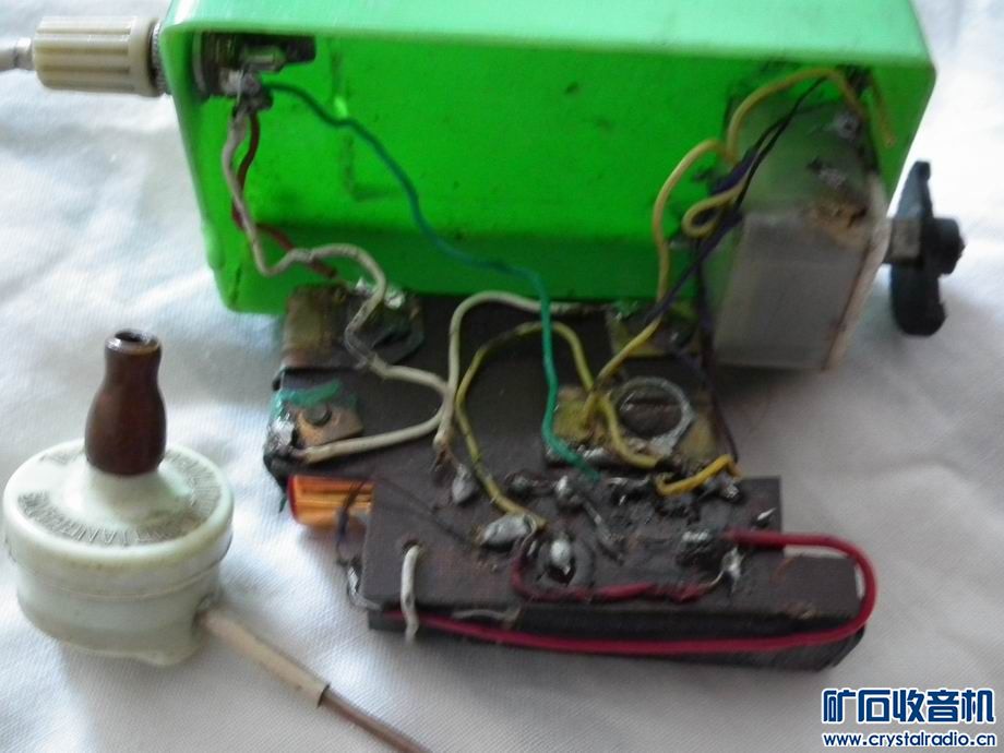

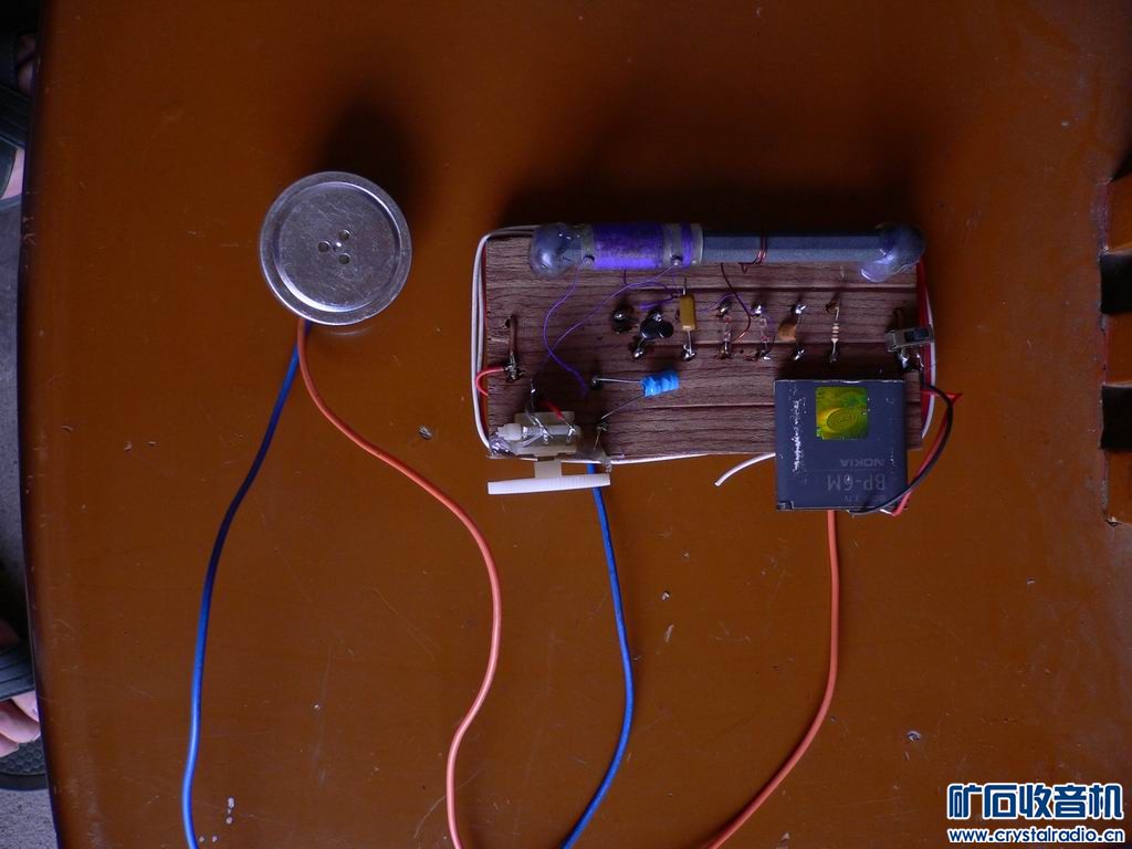

这是我25年前没有做响的收音机,今天终于成功了,
对于我来说收音机要成功关键在耳机
对于我来说收音机要成功关键在耳机
用了个手机电池
用了个手机电池
反面
反面

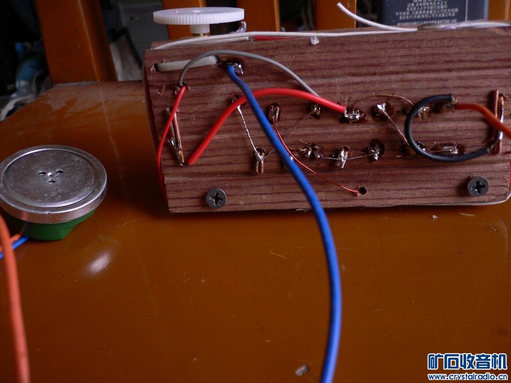

加了2米长天线,绕在底版上
加了2米长天线,绕在底版上
 楼主| 发表于 2013-8-11 13:11:47 | 显示全部楼层
电路图是<<少年晶体管收音机>>第5章
发表于 2013-8-11 13:25:49 | 显示全部楼层
小小鱼 发表于 2013-8-11 13:11
电路图是第5章
第四章吧  第五章是两管机 楼主元件是装在木板上的吗?
 楼主| 发表于 2013-8-11 13:49:45 | 显示全部楼层
是第4章,一高兴弄错了.
木板钻孔,然后把铜丝锤进去
一台做了25年的单管机,给力啊。不过,单管机很容易装响,跟耳机高阻、低阻关系不大。
木板钻孔,然后把铜丝锤进去,你这样搞,做电路板的厂家要倒闭了
我以后照此办理,洞洞板不买了。

 楼主| 发表于 2013-8-11 20:56:05 | 显示全部楼层
东北人60 发表于 2013-8-11 17:08
放的时间够长的25年
这个是现在刚刚做的,25年前我13岁时也做过,但是没有响,那个时候不知道8欧姆耳机和800欧姆耳机的区别.
