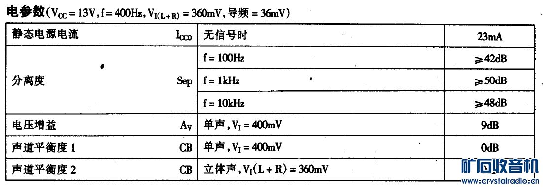

dxhdtv 发表于 2013-8-11 08:40
UPC1223C(63db);LA3450(60DB)
upc 1223
通道分离度见下
下面是截取TA7343的数据
UPC1223C的分离度数据如下
LA3450的分离度数据如下
谢谢提供的芯片名称,如果哪位朋友有更高级的芯片  希望能够回复一下
发表于 2013-8-11 13:40:44 |
meinhard 发表于 2013-8-11 13:34
upc 1223
通道分离度见下
LA3450 典型值 1000HZ才有60dB 最小值才45
 楼主| 发表于 2013-8-11 13:46:46 |
也就说我们能够业余条件下捣鼓出来大于45分贝分离度的立体声信号解码器了,这要比TA7343的30分贝分离度高一个档次。
